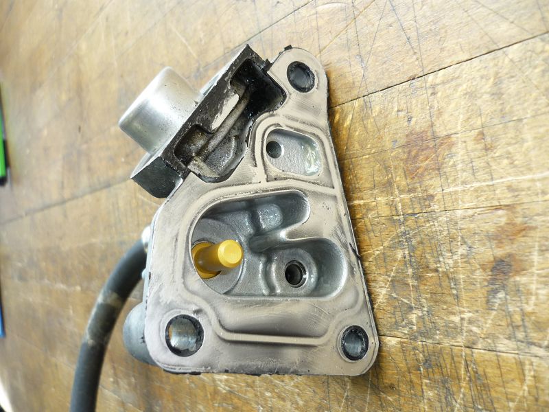

der kraftstoffanschlussblock

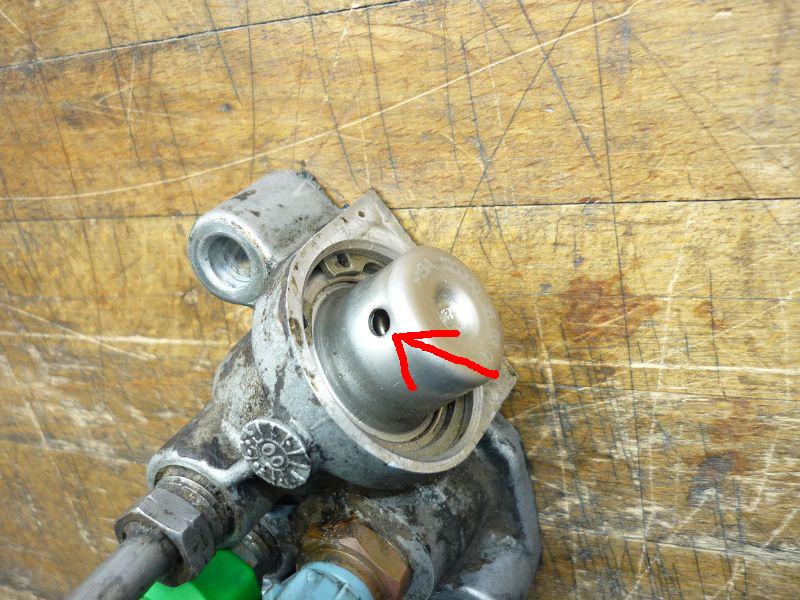

hier kam der sprit raus...

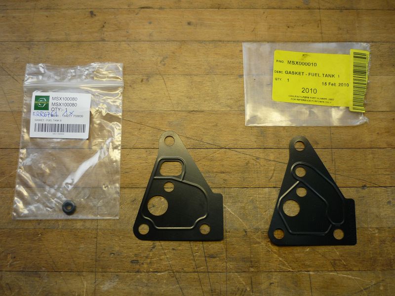

unterschied der dichtungen bis 2001
