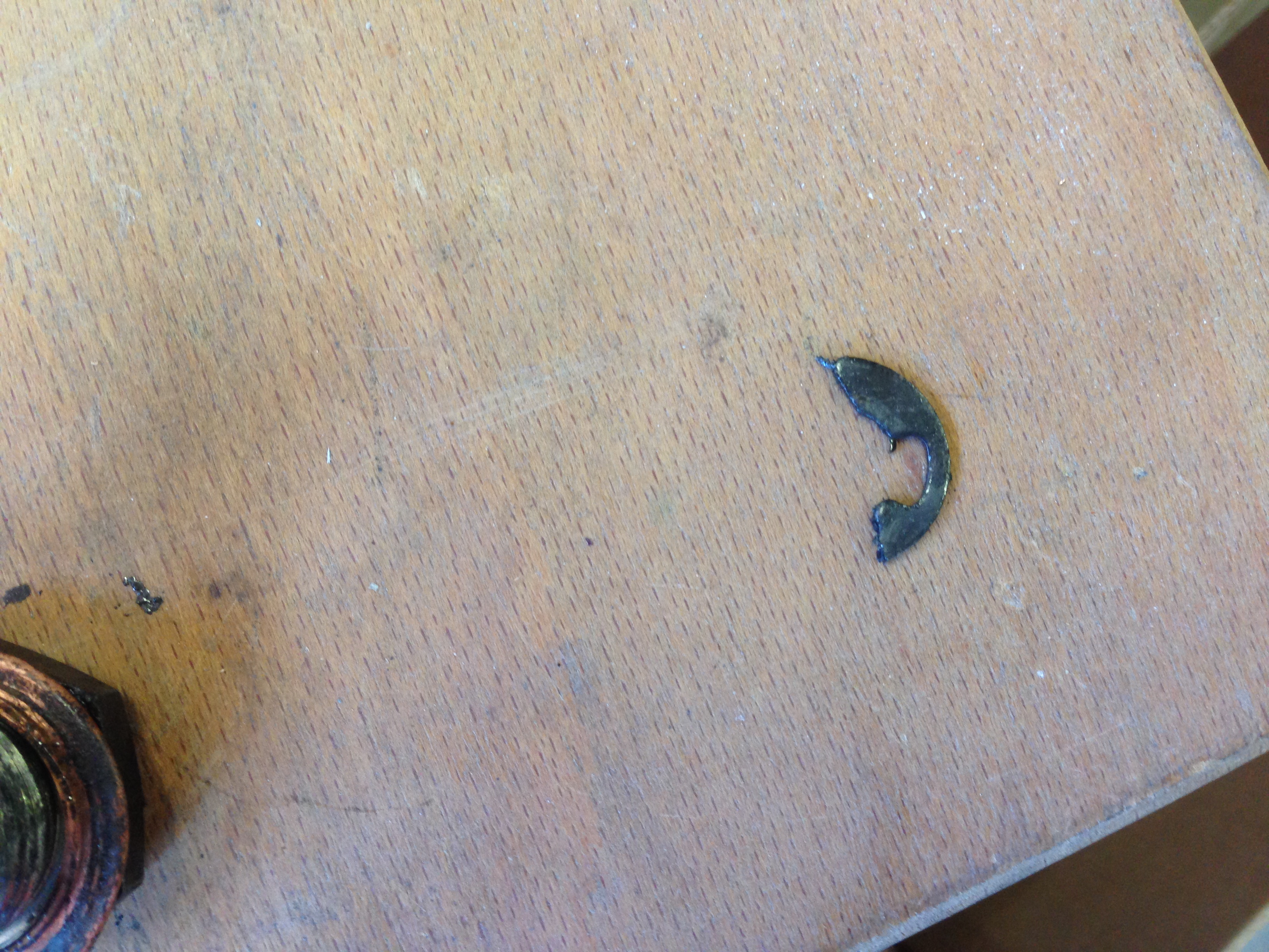

Hab ich gerade beim Ölwechsel gefunden!?
Sieht nicht gut aus!

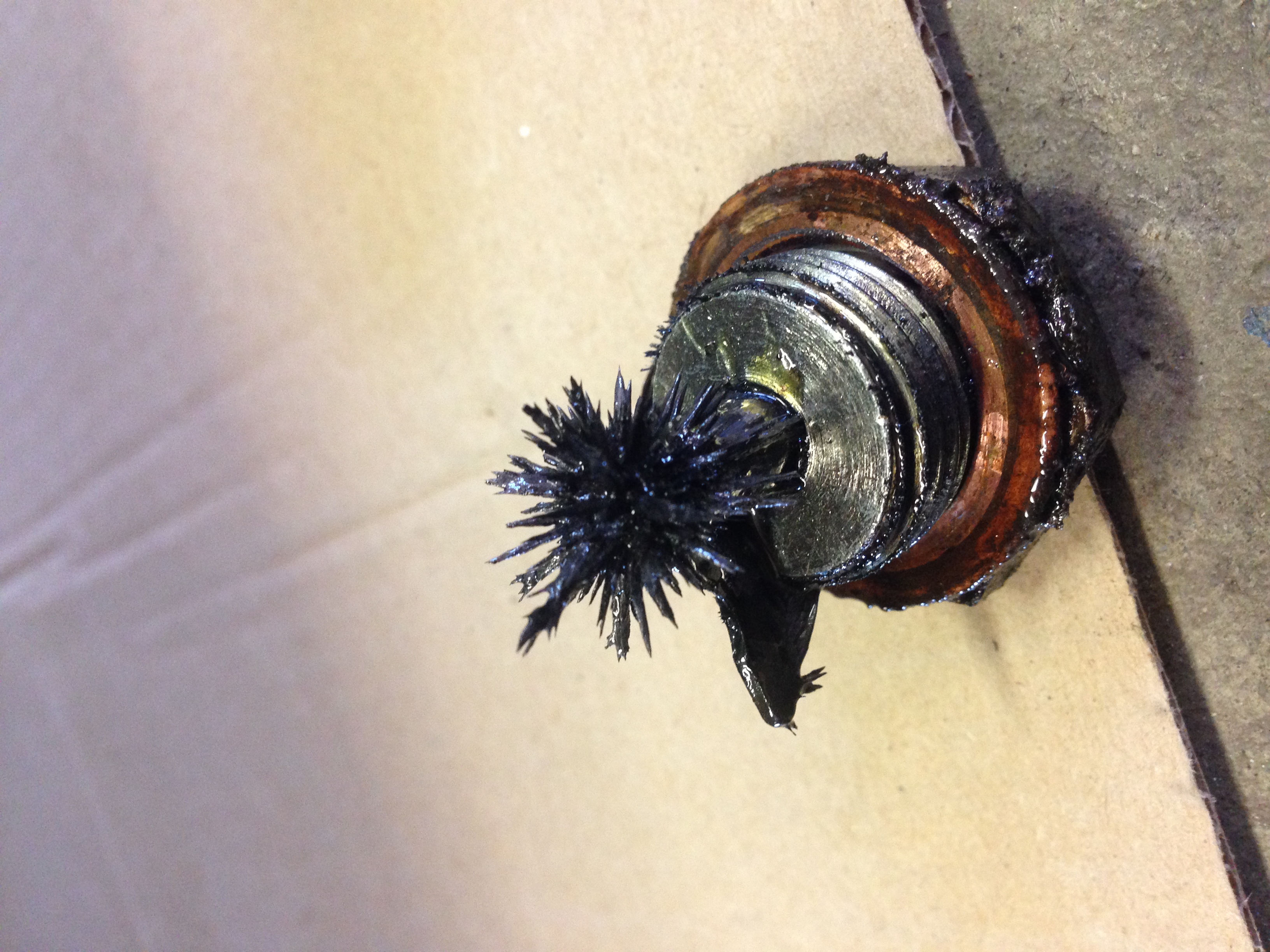

Abrieb würd ich sagen ist zu viel, oder?
Komischerweise ist der Plastikfilter innen komplett sauber?
Eventuell ein Teil der Ölpumpe?
Jemand eine Vorahnung wo das her sein könnte?

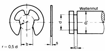

für mich sieht das nach einem Bruchstück eines Wellensicherungsrings DIN6799 aus, siehe angehängtes Bild - so schauen die aus, wenn die ganz sind.
Am Magneten (auf deinem zweiten Bild unterhalb der Späne) würd ich sagen ist das zweite Bruchstück zu sehen - der Rest wurde wohl zu schönen Spänen verarbeitet ...
An welcher Stelle im Getriebe dieser Sicherungsring verbaut ist kann ich dir jetzt aber nicht sagen - außer dass er wohl irgendwo auf eine Welle gehört :mrgreen:

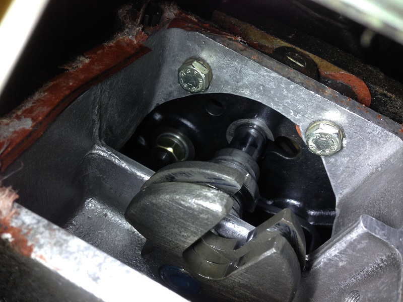

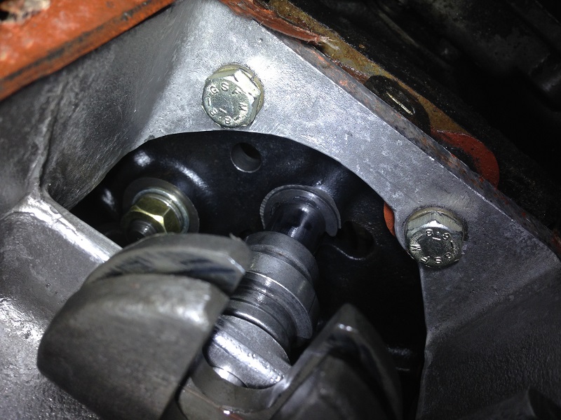

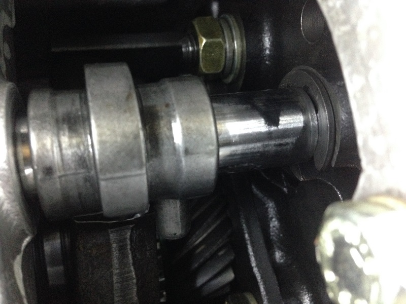

Hab eingehend die Werkstatthandbücher studiert und festgestellt, dass dieser Sicherungsring nur einmal im Getriebe verbaut ist.
Gnädigerweise auch noch an einer Stelle, die von oben ohne Demontage des Getriebes erreichbar ist.
Soll anscheinend ein Anschlag für die Schaltwelle sein.
Funktioniert aber auch ohne tadellos aber man gönnt sich ja sonst nix, also rein mit dem neuen Teil!
Da auf den Zahnrädern kein Schaden ersichtlich ist, bleibt das Getriebe drinnen; frisches Öl rein und gut ists!
Arbeitszeit für De- und Montage ca. 1h.
