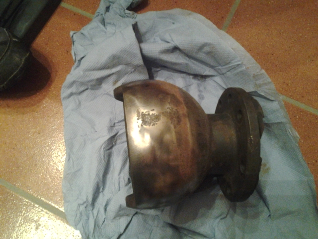

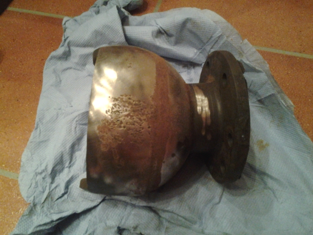

Beitragvon Michi » Mi 3. Sep 2014, 22:32
Eine der beiddn achskugeln ist schon ziemlich korrodiert, man kann den lochfraß richtig fühlen, war aber bislang noch dicht. Wann sollte man so eine Kugel erneuern, wenn ohnedies die achse generalsaniert wird?
sg michi
Re: Achskugel => wann tauschen?
Beitragvon viwert » Do 4. Sep 2014, 10:39
Also di kugeln würd i sofort tauschen
Beitragvon disco » Do 4. Sep 2014, 12:47
ich auch kost fast nix beim Vortex;
hab ich mit freundlicher Unterstützung von viwert schon gemacht,
du wirst eine Federwage digital brauchen, gibt's z.B beim Zconc.
Beitragvon Wild Harry » Fr 5. Sep 2014, 11:54
Meine schaun schlechter aus und halten das Öl noch ganz gut, vom Alex 110er hab ichs auch ohne Federwage eingestellt
Beitragvon viwert » Fr 5. Sep 2014, 13:53
Ich hätt ehrlich gesagt bauchweh mit solchen (oder noch schlechteren) kugeln
Beitragvon bert » Fr 5. Sep 2014, 13:54
Wen die Kugeln ausgebaut sind würde Ich neue verwenden und auch gleich die Achsschenkelbuchsen oben.Zum einstellen brauchst keine Federwaage.
