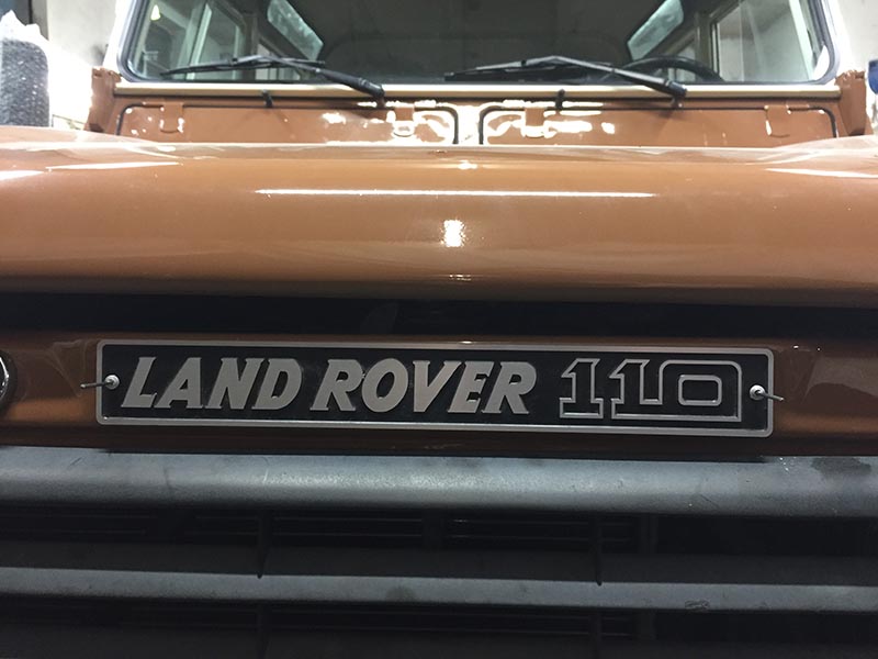

Beitragvon beda » Fr 25. Nov 2016, 05:45
fürs "Pickerl" reichts nu net ganz, aber eine Probefahrt muss sein :roll:
Nachdems die originalen Schilder an der Front nur 1-2 Jahre gegeben hat (schätze 1983 und 1984) und dann schon bald auf Aufkleber umgestellt wurde ist das Namens-schild MTC9838 nicht mehr erhältlich... so wie viele anderen Teile der oneten (auch die inneren Türöffner sind nicht mehr zu haben)
nur gut dass wir letzte Weihnachten so schöne Club-schilder anfertigen haben lassen - und gut dass Joesi noch ein original verpacktes Schild gehortet hat - und gut dass ich mir ein paar Stunden Zeit genommen habe um dies zu Digitalisieren und in die Schilderherstellung geben konnte.
alle Scheiben eingesetzt
Neuauflage des MTC9838
Probefahrt
