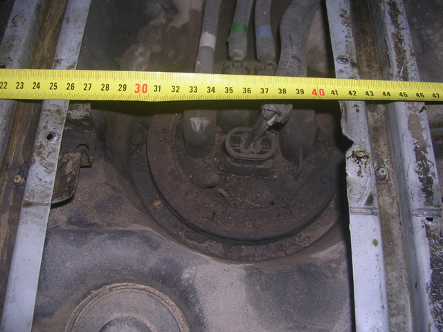

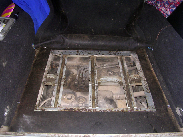

weils ein paar Leute f?r sinnvoll finden...
ein paar Bilder (und vor allem Ma?e) vom Kofferraumausschnitt
- um ohne Tankausbau zur Dieselpumpe zu gelangen
Beitragvon beda » Mo 26. Nov 2007, 09:34

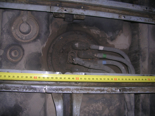

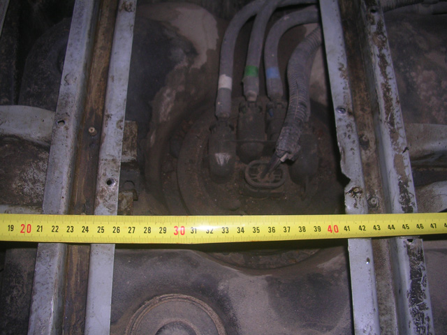

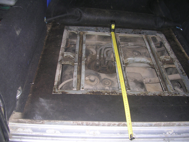

wobei der Ausschnitt nicht so gro? sein muss, es reicht wenn folgende ma?e genommen werden:
gemessen von links nach rechts:
24 und 44 cm
gemessen von hinten (ende hecktraverse) nach vorne:
40 und 72 cm
ein quersteg der verstefung muss herausgenommen werden.
vorsichtig mit dem feuerrad umgehen! einerseits dass ihr euch selbs nicht verletzt (sicht- und h?rschutz), andererseits hat joe gestern seinen kabelbaum mitgeflext (da sollte dann niemand in der n?he sein :evil: )
