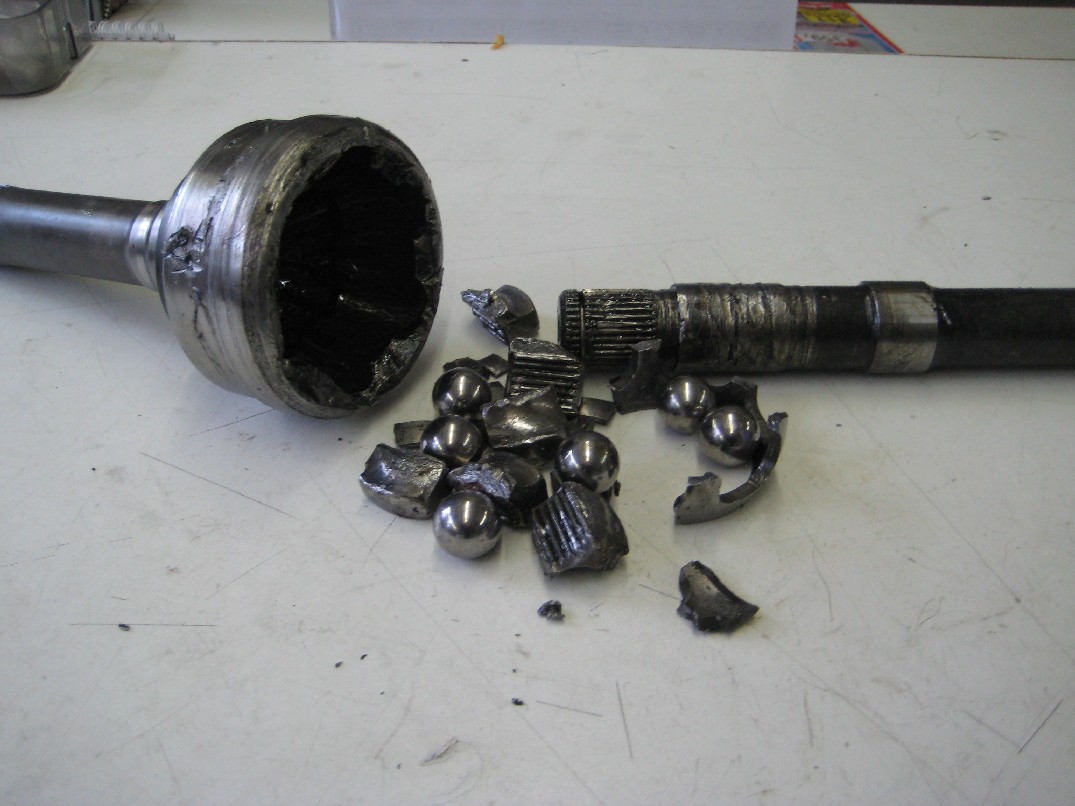

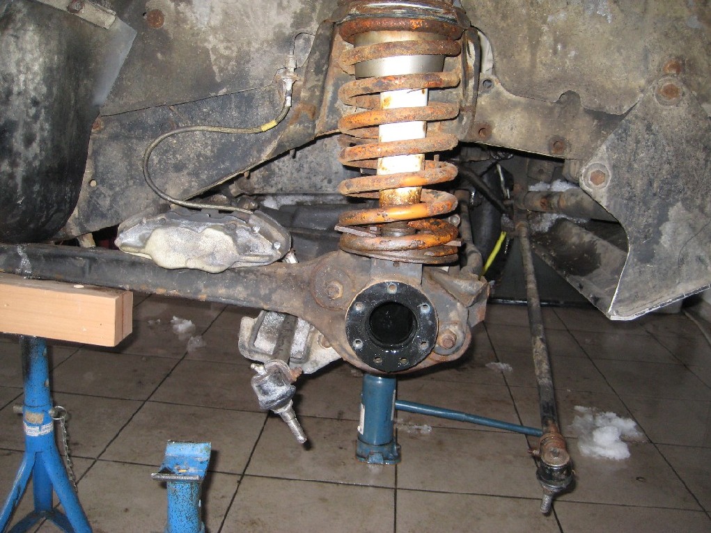

Habe vor kurzen wegen eines defekten Gelenkes die Kugel abgebaut und div.Teile getauscht Dichtung,Lager,Gelenk mit Steckachsen usw.Habe nur 168 Euro bezahlt(Vortex)Dauer der Reperatur ca.2 Stunden 8)
