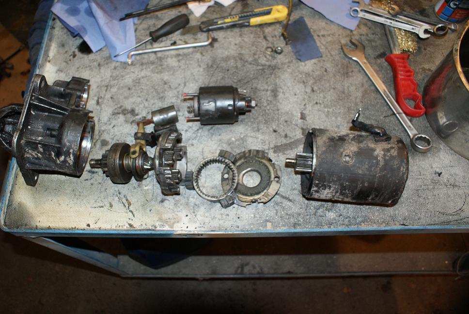

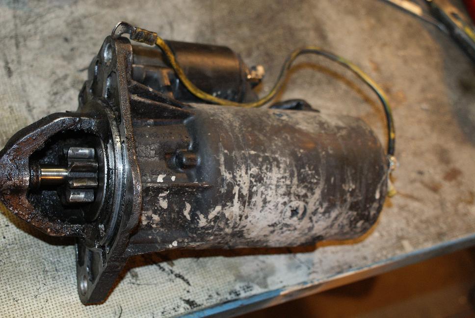

Beitragvon Defend-er » Di 10. Mär 2009, 21:36
Da ich ja von Natur aus etwas neugierig bin, und einen gewissen
Forschungsdrang besitze was die tiefsten technischen Geheimnisse des
Land Rover´s betrifft habe ich heute mal den Starter genauer unter die Lupe genommen!
Das Teil ging eigentlich noch ganz gut, ist jedoch gerade sowieso heraussen, also fand ich die Gelegenheit ganz gut ihn mal auf seinen Zustand zu überprüfen.
Er war aussen etwas ölig und verdreckt, innen jedoch soweit ganz sauber!
Jetzt die Frage an die echten Profischrauber unter uns!? - Wie viel fett braucht das Teil?
Es war nur mehr ein ganz leichter Film vorhanden!
Schon klar, der Starter läuft normal nur kurz, aber ich denke doch, dass da ohne fett über Kurz oder Lang gar nichts mehr läuft?
Der kleine Elektromagnet, der auf dem Gehäuse zu erkennen ist, der ja des öfteren steckenbleibt; (der Starter macht dann nur mehr dieses KLACK KLACK !?; ) ist komplett fettfrei und leicht angerostet - POLFETT hilfreich?
Ersuche um zahlreiche Meinungen
Mfg
Max
Beitragvon beda » Mi 11. Mär 2009, 09:00
ka ahnung...
i hab bei meinem nur geputzt und in wd40 gebadet... hat aber insofern geholfen, dass er jetzt wieder exakt schaltet und nicht mehr "nachläuft".

Beitragvon bert » Do 12. Mär 2009, 20:18
Kein Fett verwenden,die Buchsen gehören geölt. Die Buchsen saugen sich damit an.Ein leichter Schmierfilm genügt.
Tschüss Bert

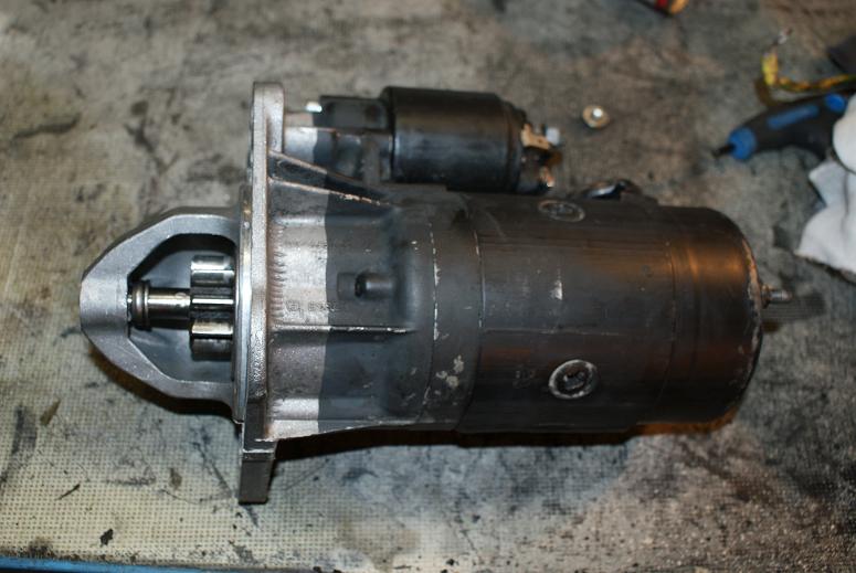

Beitragvon Defend-er » Sa 14. Mär 2009, 11:49
So muss dass sein:
Wieder wie neu! Sieht doch gleich viel besser aus!
Starter wie neu
