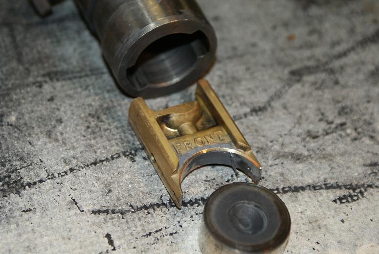

Beim reinigen meiner Stösselrollenlager kam dieser Mist zum Vorschein!
Gottseidank nur bei einem Lager.
Bei diesem hatte sich jedoch zwischen der Rolle und dem Lager eine feine Metallschicht angesammelt!
Habe diese für das Foto leicht angehoben.
Lies sich dann problemlos in einem Stück abziehen.
Was mich etwas irretiert ist, dass auf der Rolle kein dazu passender Abrieb zu sehen war!?
Im Werkstatthandbuch steht dazu nur sehr allgemeine" Teile auf Verschleiß überprüfen und nötigenfalls tauschen "
Jetzt ist mir nicht ganz klar, genügt es, nur die Messingteile (Rollenführungen)
zu tauschen, oder müssen die Rollen und Führungsbüchsen mitgetauscht werden!
Interessanterweise sind in den 8 vorhandenen schon 4 neue verbaut! (5-8 )?
Wieso hier nicht alle getauscht wurden, ist mir ein Rätsel.
Macht doch keinen Sinn!
Die anderen drei "alten" haben einen normalen Lagerabrieb.
Mfg
Max

ich würde sagen dass die metallschicht auf dem bild kein abrieb der rolle, sondern die eigentliche gleitschicht ist die auf das messingteil aufgebracht wurde (ähnlich der gleitschicht der halbschalen von pleuel u. kurbelwellenlager) und die schon "ziemlich verschlissen" ist.

Ich weiß, was du meinst, kann ich aber ausschließen,
da die neuen nur eine komplette Messing- Oberfläche haben!
Werd noch ein Vergleichsfoto einstellen!
Der Abrieb an diesem Lager kam sicher von der Nachbauschraube, die du gottseidank gesehen hast! (Vier Augen sehen hald doch oft mehr als zwei:-) )
Werd auch noch ein Foto von dem Pfusch machen!
Die Sicherungsschraube , die die Rollenlagerführungsbüchse im Zylinderblock
fixieren soll, wurde aus einem normalen Schrauben nachgebaut und passte daher nicht 100%ig!
Habs extra mal probiert, die Buchse hatte daher ein Spiel und ist desshalb mitsamt der Rollenführung hin und her "gefallen" .
Das könnte durchaus der Auslöser für diesen Verschleiß sein!
Mach aber noch ein Foto zum Vergleich!

Hier ein Foto von dem Pfusch!
Hab heute eine neue Schraube bestellt - kostet unter 2 € !!
Leute, da braucht doch normal wirklich niemand selbst zum
basteln anfangen, und dann noch dazu so einen Mist zusammendrechseln! :evil:
