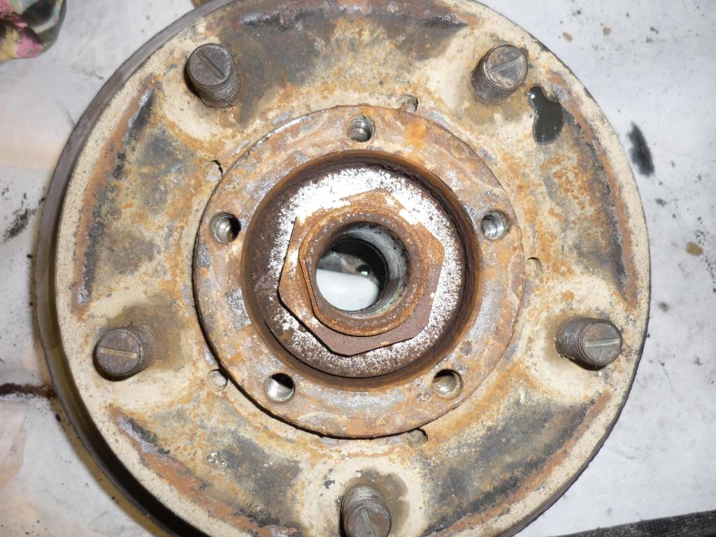

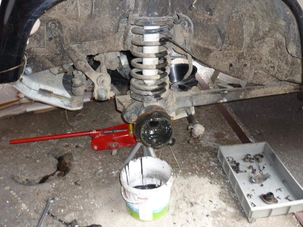

- vorne achsaussenseiten komplett gemacht (bremsscheiben u. klötze, kolben u. dichtungen bremssattel, radlager, achskugel, homokinet. gelenk, achsschenkellager oben u. unten, achsschenkelbolzen oben, alle dichtungen u. simmeringe erneuert) :lol: danke an max für die tatkräftige unterstützung

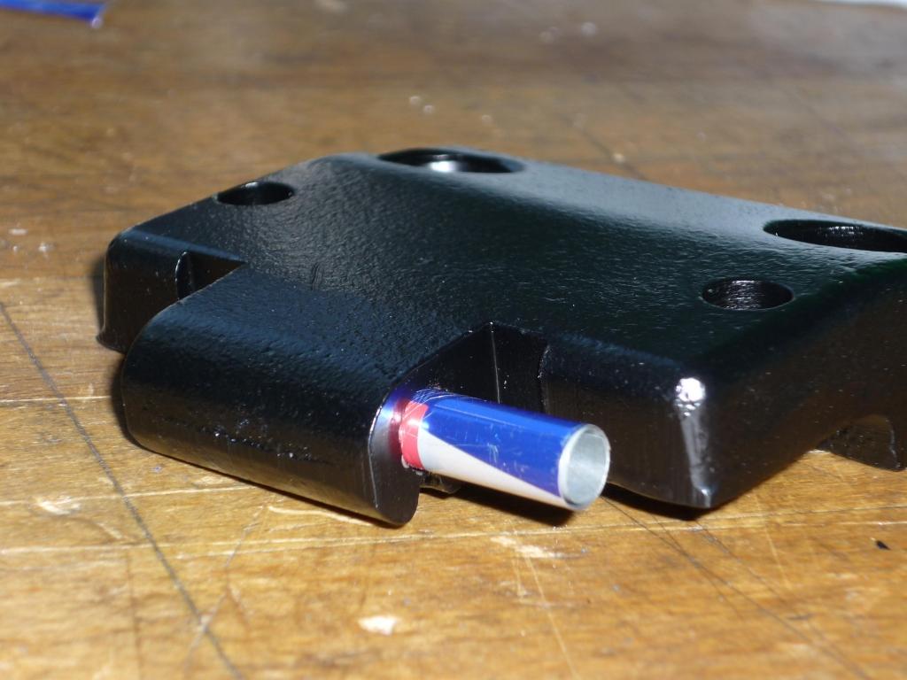

- austausch eines türschaniers, dabei erwies sich eine dose des flügelverleihenden bullen als sehr nützlich um das sehr grosse spiel des nachbau-schaniers zu reduzieren

schneller zugang...
beim zerlegen...
staubtrocken, aber es lief noch einwandfrei...

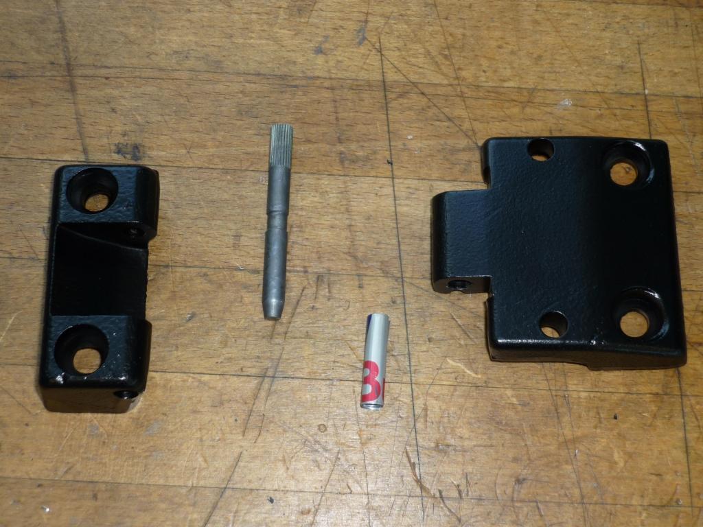

Beitragvon Tabasco50 » Mi 5. Aug 2009, 20:38
basteln am schanier...
Beitragvon beda » Do 6. Aug 2009, 08:36
jetzt hast du ihm flügeltüren verliehen ........ ;-)
schau, dass er schnell fertig wird, hab noch a bissl arbeit stehn für dich ;-)
