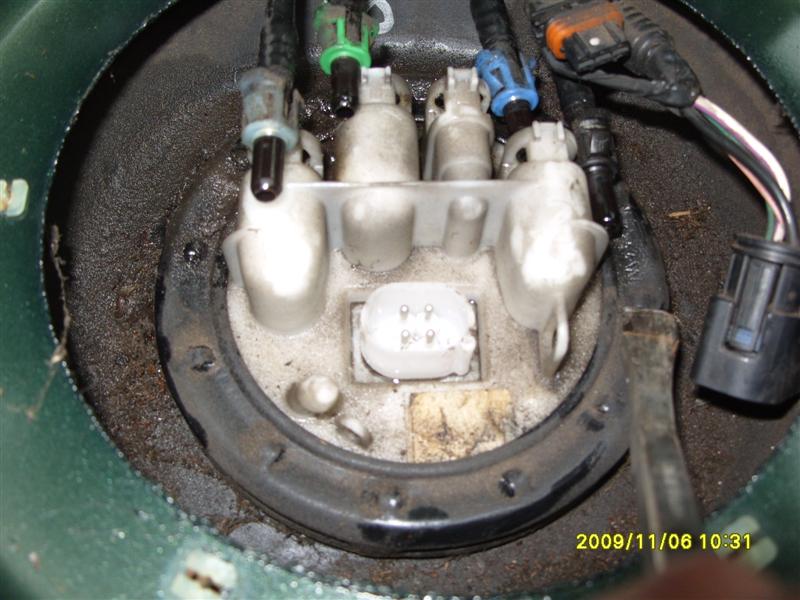

bin dabei mir meine Zusatzheizung einzubauen und lege dazu eine eigene Saugleitung in den Tank. Bei der Gelenheit möchte ich gleich mal meine Dieselpumpe reinigen. Nun mein Problem --> wie bekommt man den Sicherungsring auf ohne dabei das nötige Originalwerkzeug zu haben?
Die Fixierung des Kabelstecker ist schon dahin.....
Hat hier jemand einen Tip mit Bilder od. ähnlichen bei der Hand?

ich hab bei mir den ring markiert um ihn beim festziehen wieder an die selbe pos. zu drehen.
zum aufschrauben ohne spezielwerkzeug kannst einen
nicht mehr zu scharfen schraubendreher nehmen (siehe bild) und vorsichtig hämmern.
zum sichern des steckers kannst einen dünnen kabelbinder nehmen den du an zwei ösen des ringes über den stecker ziehst.
lg oliver

mit dem sicherungsring ist die pumpe befestigt, der ist sehr wohl von bedeutung!!! was du wechseln kannst, ist der dichtungsring der zum vorschein kommt,
kannst im normalfall aber weiterverwenden.
das mit dem wegwerfen des sicherungsringes ist ein blödsinn im handbuch auf seite 13, 3 seiten vorher stehts richtig wenn du das deutsche mit 6550KB hast.
lg oliver

es ist so wie du es angeführt hast --> grundsätzlich ist alles wiederverwendbar. Dichtung hab ich gereinigt und diese schaut wie die neue aus
