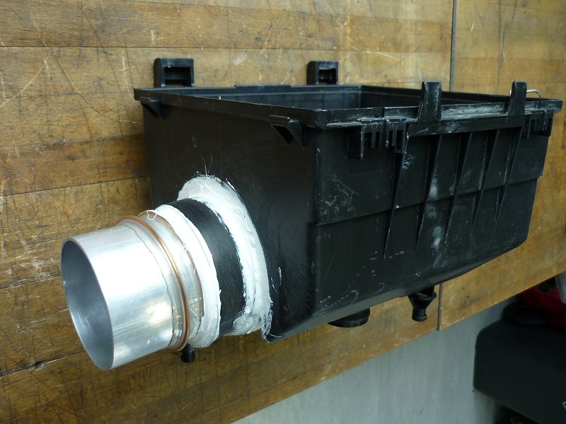

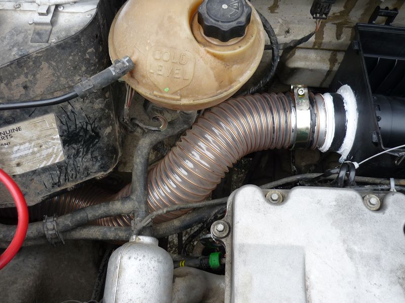

soda, fertig!
das knie vom lufikasten abgesägt und schlauchanschluss mit sika reingeklebt, das wars erstmal.
jetzt wird ein neuer ansaugpilz ausgetüftelt der auch annähernd
einen querschnitt von 5000mm² (80mm durchmesser) aufweist.
aber das, ist eine andere geschichte.
lg oliver

Oliver,
Sika gibt es auch in schwarz! :roll:
P.S. sonst hab ich nichts zu meckern!
Do 12. Nov 2009, 23:14
oder zumindest "farblos"!
Fr 13. Nov 2009, 08:24
Wuascht hauptsoch`er is Dicht!
Fr 13. Nov 2009, 17:09
das ist doch der Blickfang :D

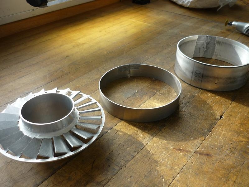

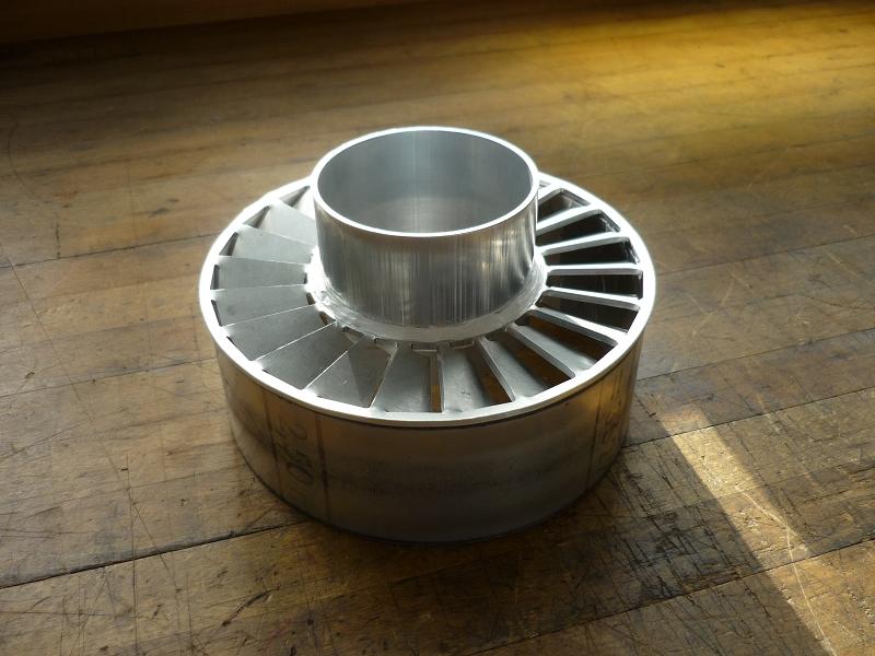

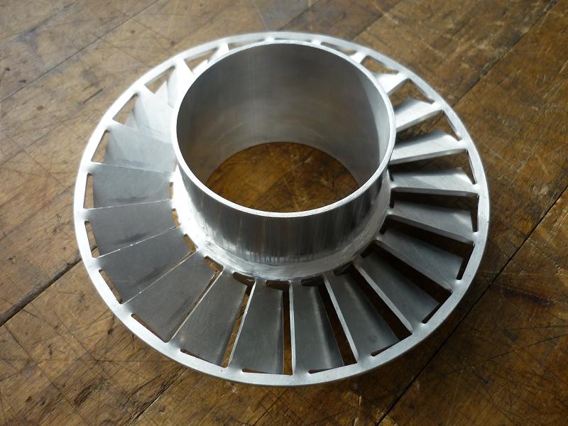

der ansaugzyklon nimmt schön langsam gestalt an.
das ganze ist aus 2,5mm alu gemacht.
den teil mit den einlassschaufeln hab ich mit solid edge gezeichnet
und ausfräsen lassen, danach jede öffnung annähernd gleich
aufgebogen. sieht doch gut aus!
lt. messung auf dem teststand hab ich jetzt einen querschnitt von 4322mm², was einen rohrdurchmesser von 74mm entspricht.
da ich ohne motortuning unterwegs bin reicht mir das erstmal (sonst werden die einlassschaufeln noch aufgebogen)
fehlt noch das hauberl mit den öffnungen zum absondern.
lg oliver
zusammengesteckt
die einzelteile
der einlassteil

Dir ist offensichtlich fürchterlich fad!
Die Teile gibt es alle fertig zum kaufen.
ABER: Mich frisst der Neid - saubere Arbeit!

Sika ist geil!
Wird einfach überall hingepappt!
Schaut trotzdem gut aus!
Ein großer Vorteil ist glaub ich auch, dass das Ding nicht mehr Rosten kann, so wie die Kollegen aus Metall.

Zyklons gibts auch in Kunststoff, da gammelt auch nix mehr.
@Tabasco: Du bist mir ja ein Bastler, das ist mir echt nimma wurst!!!! Hut ab, super Arbeit - ....aber ein wenig unausgelastet scheinst echt zu sein :mrgreen:
