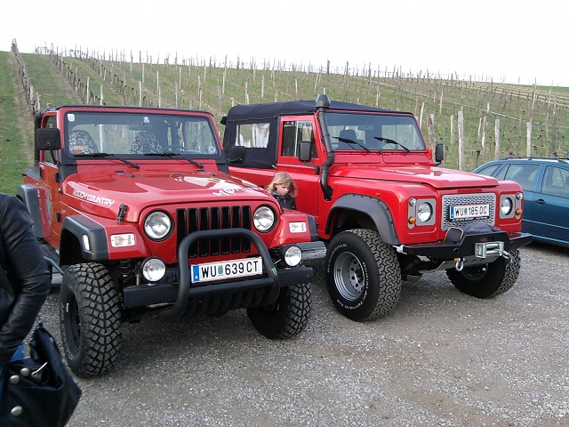

Hallo an Alle!
Hier kommt mein etwas später Kommentar. Am besten gefällt mir der Verweis auf die Jeepler. Ich möchte euch mal meinen maskulinen 90 softtop im superkarpata trimm zeigen. Sinnvoll gar nicht. Bis auf die Erfahrung, dass ich mit den breiten Schlappen überall rauf komm und vor dem Eisgeschäft einen guten Fuss mache.
Reifen sind 285/75/16 auf 8 Zoll Felgen. Eine zweite Bereifung für die Strasse habe ich noch mit 295/75/16 auf 10 Zoll Felgen. Ein 3 Zoll Fahrwerk ist verbaut und das Fahrzeug ist um 16cm breiter als ein Originaler. Duch die Höhe war der Gedanke, für Schrägfahrten den Neigungswinkel zu verbessern. Das ist gelungen. Ich habe einen sehr guten geradeauslauf erreicht, der aus der Castorkorrektur kommt.
Ich finde auch ein Landrover kann einmal hübsch sein, und den kleinen ****´s Konkurenz machen.
