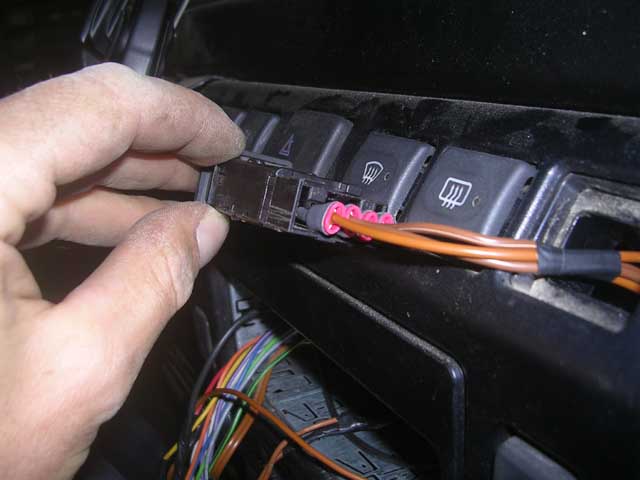

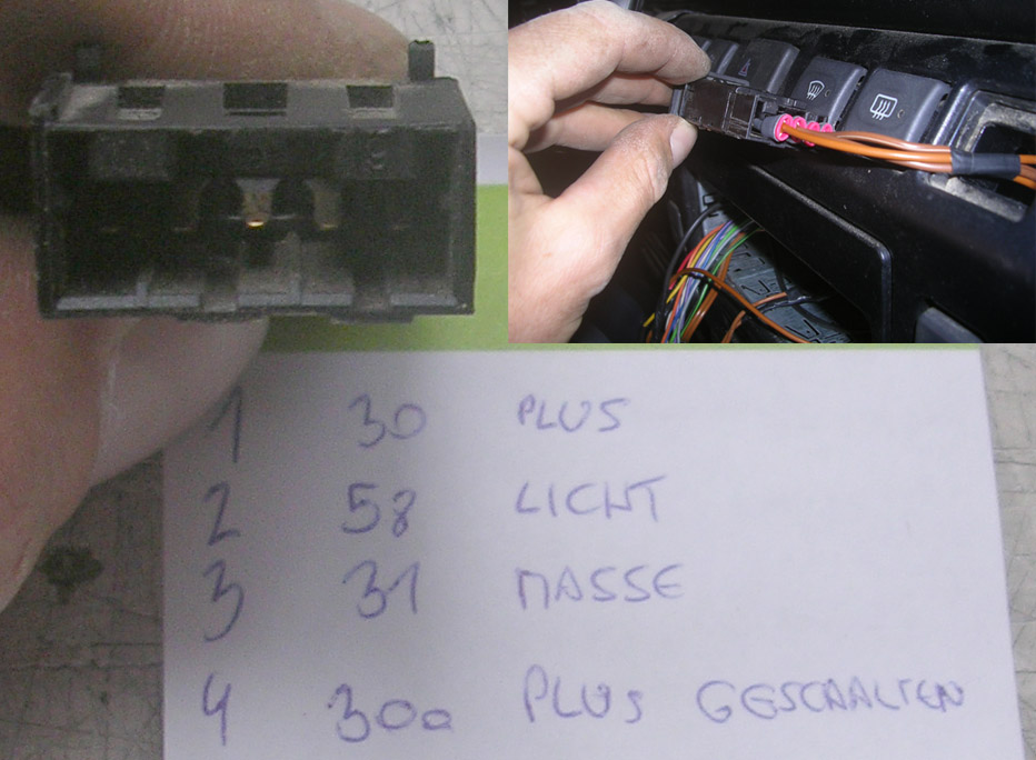

hab da bilder vom anschluß der schalter gefunden...
vom aufdruck her gibts welche mit fernlicht-symbol und "2" drauf

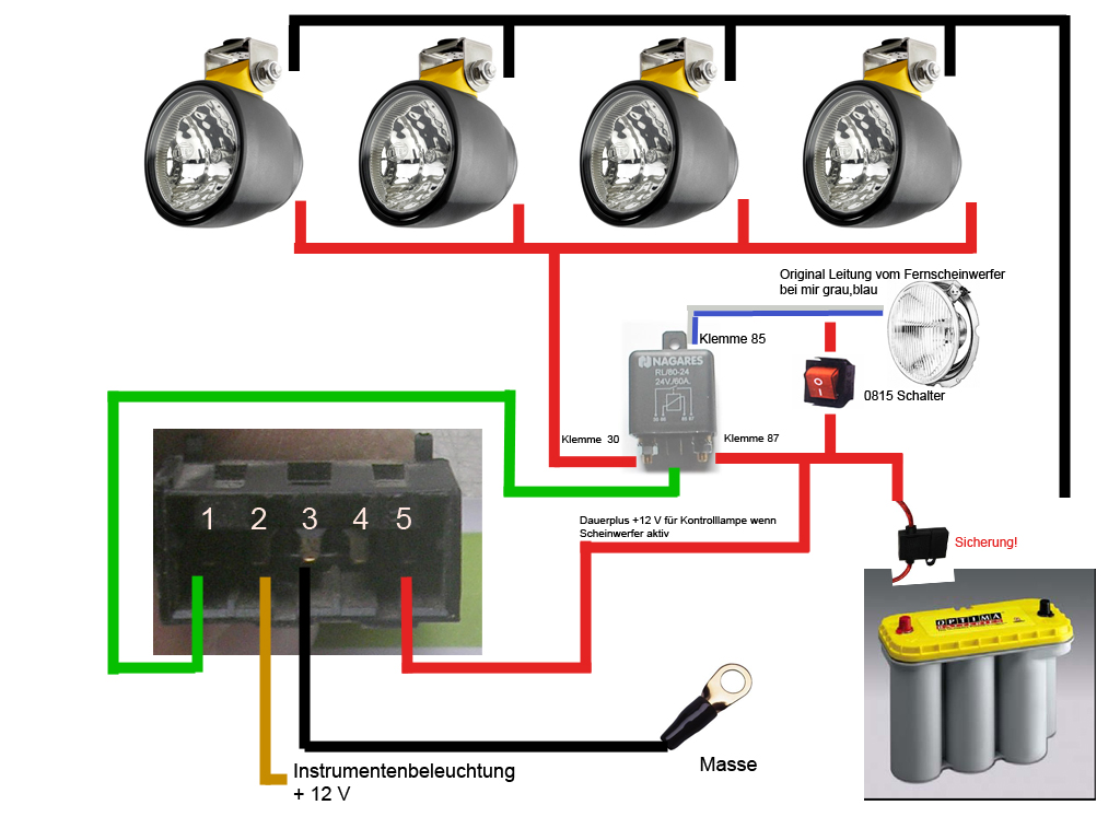

Beitragvon Defend-er » Mi 24. Mär 2010, 21:46
Servus Leute,
Aufgrund einer weiteren Anfrage hab ich mir die noch die Mühe gemacht und einen SCHEMATISCHEN Plan zum Anschluss
der Dachscheinwerfer gemacht!
Die abgebildete Schaltung ist nur Symbolisch zu sehen!
Alle Produkte sind zufällig ausgewählt (Symbolfotos) und sollen nur das ganze etwas verbildlichen.
Zur Erklärung noch:
0815 Schalter dient dazu, dass auch bei abgezogenem Schlüssel und ohne Zündung die ARBEITSSCHEINWERFER als solche verwendet werden können.
Als kleine Zugabe leuchten dann jedoch auch die Fernscheinwerfer (Schaltungsbedingt)
Ansonsten werden bei gedrücktem LR - Schalter die ARBEITSCHEINWERFER bei Verwendung des FERNLICHTES zugeschaltet.
Dies wird dann durch die im Taster integrierte Lampe (orange) angezeigt.
Thats it!
Mfg
MaX
P.S.: Bin kein Elektriker also bitte sorry für die ev. nicht der Norm
entsprechende Darstellung - Aber ich hoffe, das ist so auch für Laien wie mich verständlich :-)
Edit: Der freie Pin 4 ist verbunden mit Pin 3 also ebenfals Masse
Die grüne Leitung am Relais gehört natürlich an Kontakt 86
schaltplan

Beitragvon beda » Do 25. Mär 2010, 08:04
wow! des müsst auch a nichtelekriker checken...
wenn jetzt irgendwer die frage stellt, ob des dann nur bei einer optima-batterie funktioniert.... dann löch ma den beitrag wieder :roll: :lol: :shock:

Beitragvon Defend-er » Do 25. Mär 2010, 21:31
Wennst einen 0817 Schalter nimmst,
JA! 8)

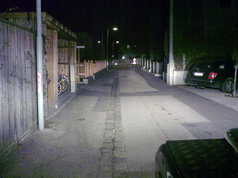

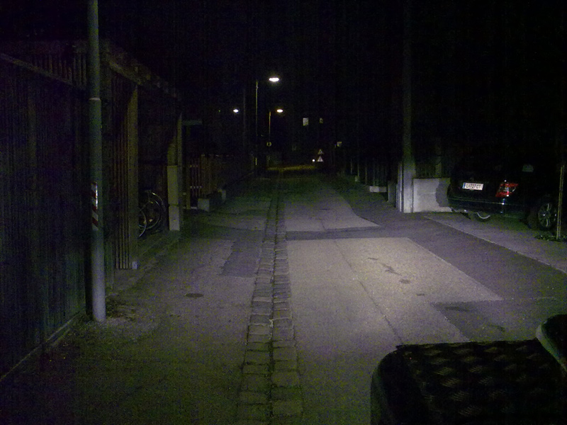

Beitragvon Defend-er » Fr 26. Mär 2010, 07:40
.. und was bringt das ganze ....?
Verbaut sind 4 Hella Modul 70 H9 Arbeitsscheinwerfer.
Sind zwar nur Handyfotos, aber man sieht doch recht gut den Unterschied denke ich!?
---> 8)
Mfg
MaX
mit zusatz
ohne zusatz
