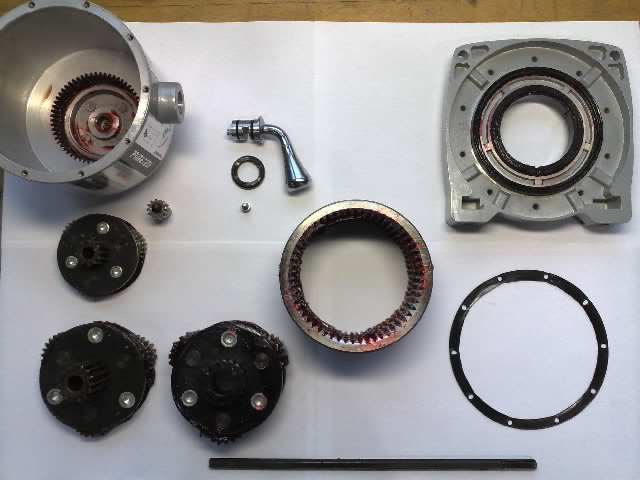

Beitragvon Tabasco50 » Mi 10. Dez 2008, 16:30
so, das teil erstmal zerlegt und mit fett gefüllt. Von der verarbeitungsqualität entsprichts dem preis.
Beitragvon Defend-er » Mi 10. Dez 2008, 20:37
Das ist alles!? Unspektakulär!
Sieht nix nach high tech aus! :-(
Da ist ja das aufwendigste an der ganzen Sache,
die Winde aus dem Fahrzeug rauszuoperieren!
Ich glaub ich werde meine Winde in den Weihnachtsfeiertagen mal
zerlegen, bin gespannt, wie das ganze unbehandelt nach einem Jahr aussieht!
Vergleichsfoto haben wir jetzt ja!
Mfg
Max

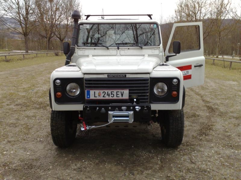

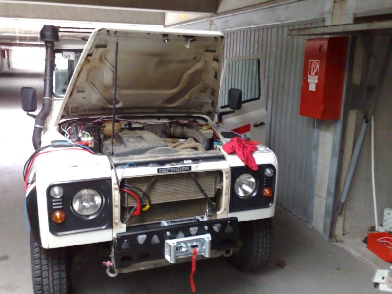

Beitragvon Tabasco50 » Fr 26. Dez 2008, 19:26
sodale, die feiertage mal genützt um meine winde an ihren bestimmungsort zu platzieren :lol:
war ein hartes stück arbeit die biester von kabeln zu bändigen.
funktioniert bis jetzt mal alles tadellos, ein ausgiebiger bergetest wird sich noch ergeben :evil:
bin noch am tüfteln wegen den stossstangenecken, werd aber weiter berichten.
lg oliver

Beitragvon sutte » Fr 26. Dez 2008, 20:27
schaut einmal nicht schlecht aus :shock:
hoffe nur das Teil hält was du dir versprichst :oops:
Gruß vom Burgenland. Sutte.

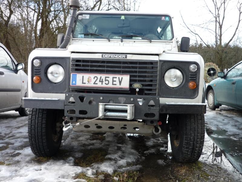

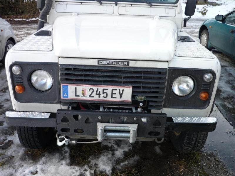

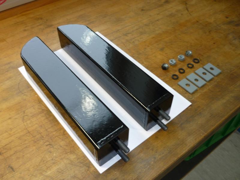

Beitragvon Tabasco50 » Di 3. Feb 2009, 19:41
:lol: endlich fertig... :lol:
hab nun meine stossstangenecken konstruiert und montiert (siehe bilder). :P
das ganze ist ned besonders aufregend, 80x80x3 formrohr, rund geflext, zugeschweisst und angeschraubt (wenns mir nimma gefällt oder beschädigt sind ersetz ich sie einfach)
heut noch das riffel drauf genietet und fertig ist die aufstiegshilfe 8)
:twisted: die winde hat sich übrigens im einsatz schon bestens bewährt (sagen auch toyo u. G-fahrer)
:roll: und gleich vorweg, ja, die eine seite is a bissal schief. da ist die platte mit den gewindebolzen ned ganz im winkel verschweisst worden, da werd ich noch etwas beilegen müssen.
lg oliver
Beitragvon Michi » Di 3. Feb 2009, 20:58
Also wegen der "schrägen" Optik des einen Auslegers würd ich mir mal keine Gedanken machen!! Saubere Arbeit.
sg Michael
Beitragvon beda » Mi 4. Feb 2009, 09:00
genau... nach der nächsten geländefahrt is vielleicht die andere Seite genau so schief???
Beitragvon charly1978 » Mi 4. Feb 2009, 10:11
optisch trifft die ganze sache auch meinen geschmack – gefällt mir gut.
ich trau mich aber mal anzumerken, dass die gewählte befestigung der stoßstangen-ecken mittels der beiden schrauben auf mich keinen wirklich stabilen eindruck macht.
auch wenn du schreibst "wenns mir nimma gefällt oder beschädigt sind ersetz ich sie einfach" - der kotflügel kann schneller darunter leiden als dir vielleicht lieb ist.

Beitragvon cowboy098 » Mi 4. Feb 2009, 14:12
Hallo!
Ich finde ja stabil und massiv ganz gut! Hab nur schon mal von einem Freund gehört der sich auf seinem 109er eine havey Duty Eigenbau Stoßstange (massiv) gebaut hat!,
dass beim Crash nix nachgegeben hat außer der Rahmen!Da denk ich persönlich!: Lieber eine kaputte Stoßstange und Kotflügel als ein Kaputter Landy!
lg Hannes
