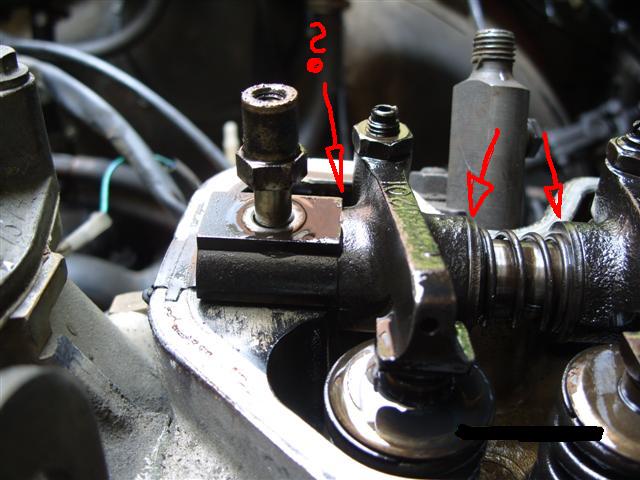

folgendes "problem" ist jedoch aufgetaucht, worauf ich weder im workshop manual noch im netz eine zufriedenstellende antwort gefunden habe und hoffe, dass mir hier einer weiterhelfen kann:
wie wird die gesamte baugruppe der kipphebelwelle korrekt zusammengebaut?? :?:
kurze erklärung:
zwischen den einzelnen kipphebeln und den jeweils nebenliegenden bauteilen (druckfeder bzw. klemmbacke zur befestigung der gesamten kipphebelwelle) ist eine (gehärtete?) anlaufscheibe verbaut - bei meinem sind / waren eigenartigerweise jedoch verschieden dicke scheiben bzw. manchmal gar keine scheiben drinnen. :?
nun suche ich ein foto oder besser eine detailierte zeichnung, wo die gesamte kipphebelwelle im montierten zustand dargestellt ist - oder es reicht auch, wenn mir jemand sagen kann, wo diese scheiben nun reingehören und wo nicht ... auskunft bei LR war, dass 10 stück benötigt werden - wenn jedoch beidseitig von jedem kipphebel eine scheibe reingehört wären es 16 stück; nur zwischen kipphebel und druckfeder käme man wiederum auf nur 8 stück.
ich checks einfach nicht, wie man auf 10 stück kommen soll ... ???
wäre toll, wenn mir jemand eine antwort drauf geben könnte oder ein entsprechendes foto einstellen könnte :)
danke
grüße
charly
ps: hier noch ein bild zur besseren erklärung: li. + re. neben der druckfeder ist die scheibe ersichtlich ... zwischen kipphebel und klemmbacke ist hier keine scheibe ... hierzu gibt es aber wie gesagt unterschiedliche (bebilderte) anleitungen; u. a. auch im WSM (siehe zB auch Bild im WSM Kapitel 12 "Engine" Seite 79 "Overhaul Rocker Shaft" )
Mi 2. Dez 2009, 18:57
Hallo Charly,
Kann dir folgende Hilfestellung anbieten:
vom 200 Tdi hab ich nichts gefunden aber bei Serie 3 Motoren sind sie wie auf dem Foto verbaut.
Ich denke, dass sich hier jedoch nichts geändert hat!
Würde dann auch die Stückzahl von 10 erklären.
Sprich du pappst die Scheibe immer zwischen Kipphebellagerbock und Kipphebel. Zwischen den einzelnen Kipphebeln kommt nur die Feder rein!
Ich übernehme keine Garantie für die Richtigkeit, müsste aber passen!
Mfg und fröhliches Schrauben
MaX

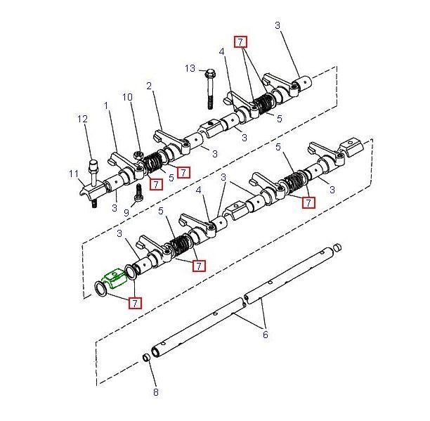

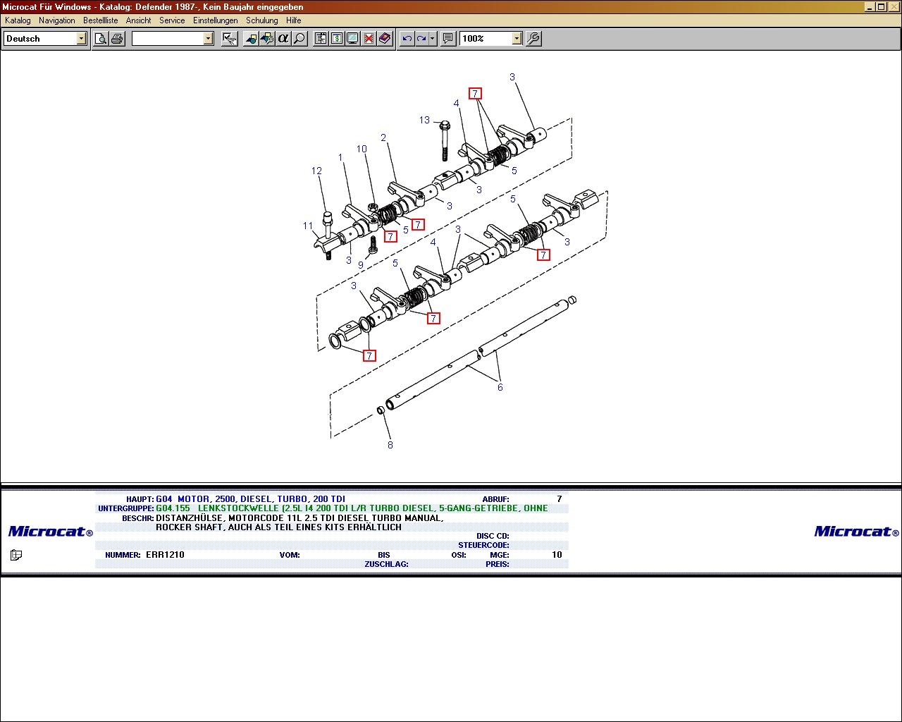

Mi 2. Dez 2009, 20:49
hi,
ich denk dass ists was du suchst.
:wink: vom 200Tdi
:arrow: die nr.7 ist 10 mal vorhanden
lg oliver
Mi 2. Dez 2009, 23:11
Stimmt, das schaut danach aus!
Ist aber dann tatsächlich komplett geändert worden!
aber von unterschiedlichen Stärken der Scheiben sieht man hier auch nichts?

vielen dank euch beiden für die rasche antwort!
das bild vom 200tdi (von oliver) hab ich neben einigen anderen gezeigt bekommen - da hat mich verwirrt, dass nur beim (über die gesamte welle gesehen) mittleren lagerbock (hab ich nochmal grün eingefärbt) beidseitig scheiben positioniert sind und bei den anderen lagerböcken nicht.
kann ich persönlich nicht wirklich nachvollziehen, wieso zwischen den anderen lagerböcken und kipphebeln nicht auch scheiben sein sollen wo doch auch hier die gleiche relativbewegung zwischen den beiden bauteilen vorherrscht - aber nun gut, bei den engländern muss ja nicht immer alles logisch zu erklären sein ;) :lol: (wobei vielleicht es dennoch ein erklärung gibt und ich im moment nur nicht drauf komme ... )
in dem fall werd ich mir jedenfalls diese 10 scheiben neu holen und es so verbauen wie dargestellt.
danke nochmal!!

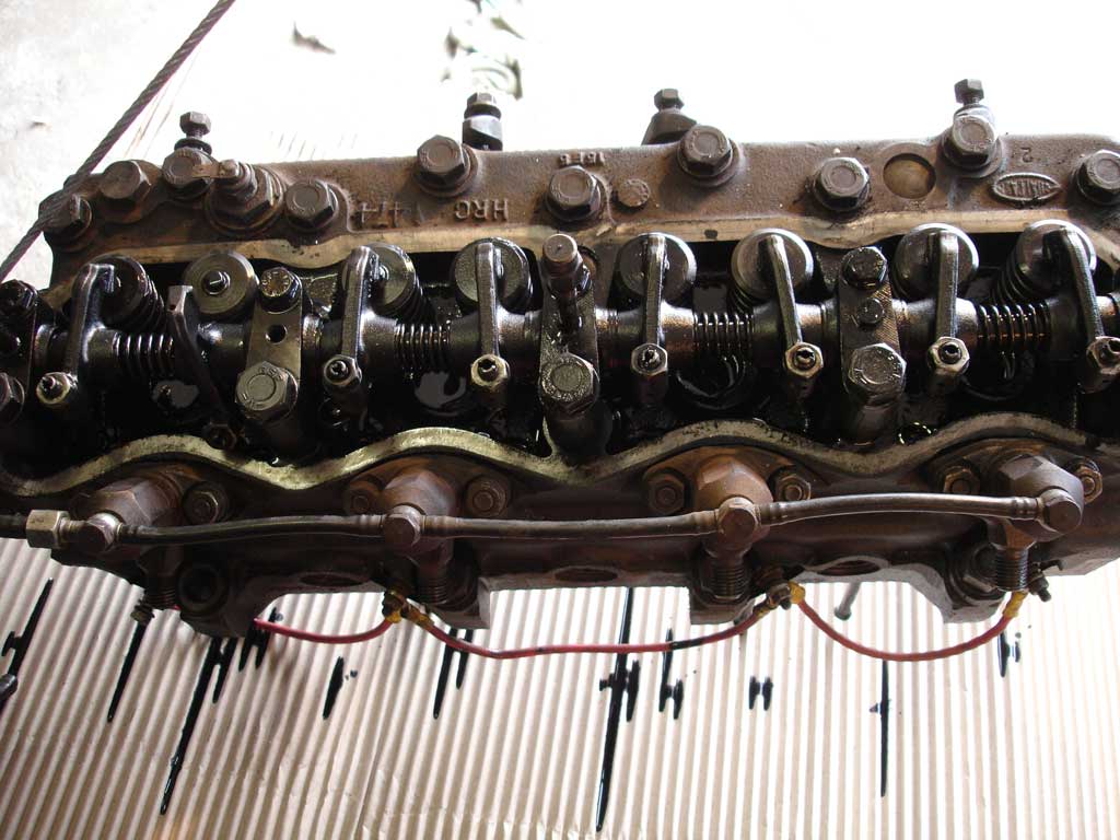

habe ich nun noch ein Foto von der Revision meines Zylinderkopfes
ausgegraben! (2,5 Sauger)
Hier wird es noch richtig verbaut - wie bei der Serie! :lol:
