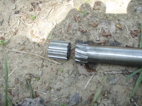

Jetzt mal meinen Senf dazu : Hab bei meiner Serie III vo und hi die True Track eingebaut , klettert genial . Mit den Steckachsen dürfte es normal auch keine Probleme geben , ausser du fährst rückwärts eine starke Steigung hoch :D
Für die Salisbury HA brauchst du dann einiges an Spezialwerkzeug , wie Diffspreitzer , Lageradapter und einigen Distanzringen . Neue Lager mußt Dir auch geben lassen !
LG Stophei
Steckachse nach Rückwärtsfahrt
P4290016 Mittlere Webansicht.jpg (68.23 KiB) 8548-mal betrachtet
