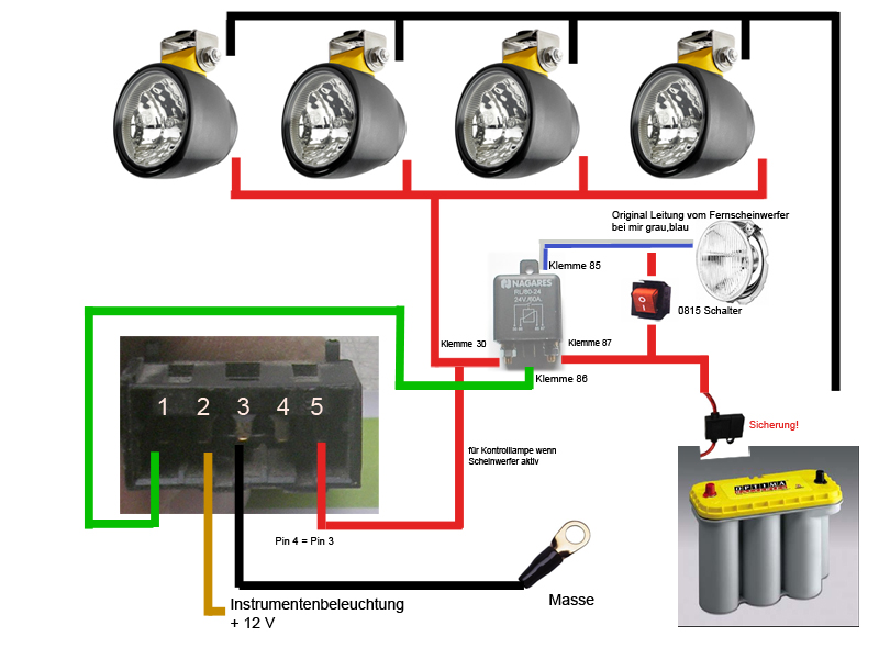

Defend-er hat geschrieben:...
Ansonsten klemm ihn an Klemme 30 dann passt es auch wieder:
- Bekommt ja dann nur die 12 V wenn das Relais angezogen hat -
also die Scheinwerfer tatsächlich leuchten!
16 zusätzliche Kabel vom Relaiskasten zu den Schaltern :evil:
Re: zusatzscheinwerfer am dachträger
Mo 19. Apr 2010, 14:22

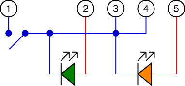

Kurze Diskussion mit Firma Seipl
1 = geht zum Relais (Masse)
2 = Plus von Standlicht (zur Symbol-Beleuchtung)
3 = Masse
4 = Masse (braucht eigentlich niemand)
5 = Klemme 87 vom Relais (=Plus vom Relais geschaltet)
So funktionierts jetzt auch in meinem Testaufbau!
Brauch ich halt noch ein 16-poliges Kabel und Stecker und Arbeit und ...
Mo 19. Apr 2010, 15:18
Das wär dann wieder genau so, wie ich´s bebildert habe .... wusst ichs doch! 8)
Mo 19. Apr 2010, 16:10
Du irrst dich!
Du schaltest nämlich nicht 87 sondern 30!
Bei deiner Zeichnung müsste man von 30 auf Pin 5 gehen und nicht von 87 - da hast du nämlich Dauer+!
Mo 19. Apr 2010, 21:05
Danke, Wolfgang für den Hinweis!
Anbei mal Version 2.001
Diese ist ab sofort und bis auf Widerruf gültig! :-)
