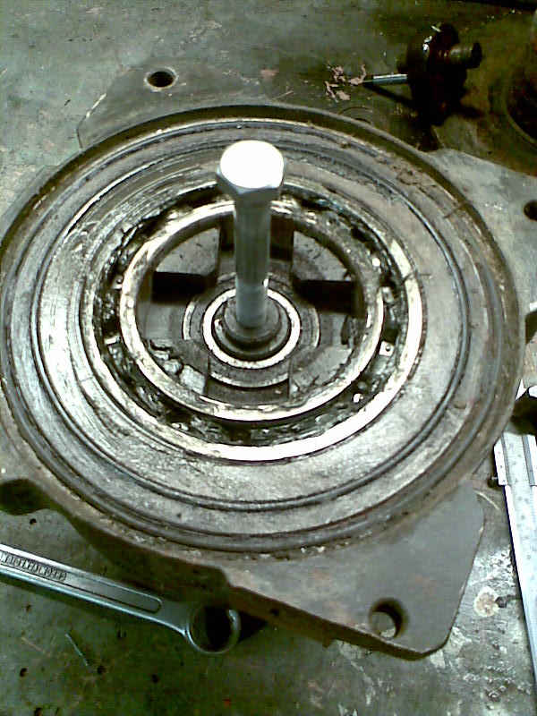

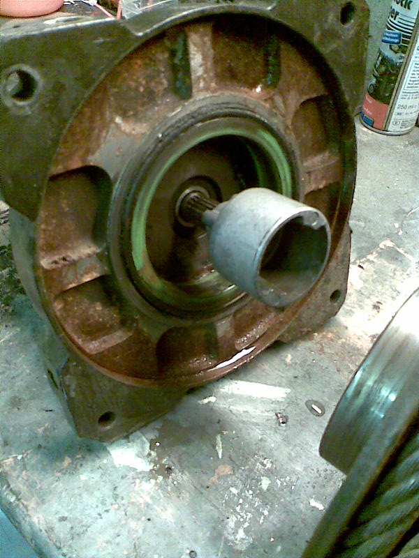

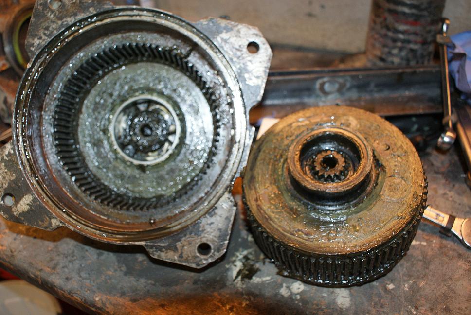

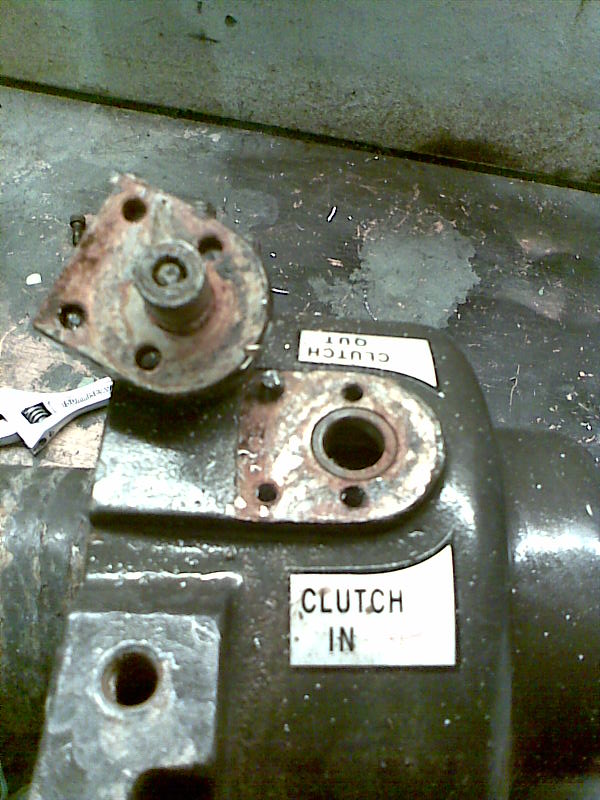

auch ich hab mich jetzt getraut und meine Chinawinch zerlegt!
War jetzt ca eineinhalb Jahre dem Wetter ausgesetzt und hatte auch
einigen Wasserdurchfahrten auszuhalten!
Das erfreuliche ist, dass das Ding anscheinend sogar ziemlich dicht war!
Im Inneren gibt es keinen nennenswerten Rostansatz!
Lediglich der Hebel für den Windenfreilauf ist ein absoluter Pfusch!
Das obere Teil, dass aussieht wie Eisen ist nur Plastik und soll den inneren Federstift bewegen! der ist leider total angerostet gewesen!
(-Dieses Teil daher ab und zu bewegen! Oder zumindest immer drinnen lassen, dass die Winde zumindest im Notfall eingekuppelt ist!)
Siehe Fotos ... ging nur mit Schraubenabdrehen, Rausbohren und allem was noch so dazughört raus!
Was mich etwas verwundert , ist dass das Trommelgehäuse zur Getriebeseite mit 2 O-Ringen abgedichtet ist, zur Motorseite nur mit einem O- Ring!?
Beim Getriebeteil stehe ich jetzt aber an ....hat da jemand eine Ahnung, wie ich das Kugellager und den Rest rausbekomme!?
Der Untere Gehäuseteil lässt sich nicht so wie bei Oliver´s Winch auseinanderschrauben! Ist ein komplettes Gussteil!
Vielleicht hat jemand einen Hinweis!
Explosionszeichnung ist leider auch keine Hilfe!
Also Servicepart werd ich das ganze China - Fett tauschen gegen was ordentliches und die 3 O - Ringe erneuern und den Windenfreilaufhebel ändern! Das sollte dann wieder eine Zeitlang halten!
Mfg
Max

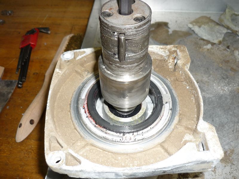

So 8. Feb 2009, 21:21
Getriebeteil
Anstelle der Schraube ist normal die Sechskantwelle!
Das Gewinde war jedoch vorhanen!
Man kann jedoch nicht anziehen, da die Dreiecke unter das Große Lager gehen und somit das innere Lager beim Rausziehen blockieren!?

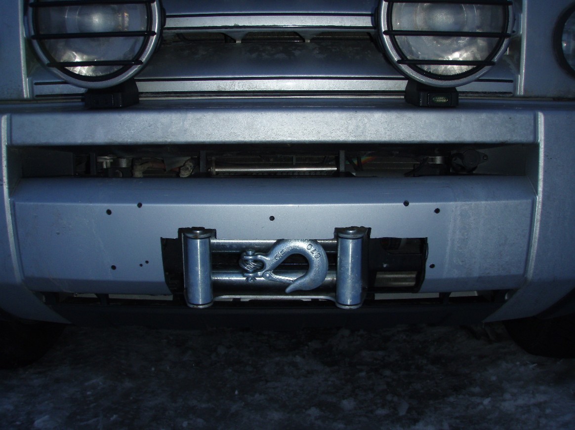

Di 3. Mär 2009, 20:14
Servus !
Habe es nach 15 Stunden geschafft , die Winde in die Stossstange zu integrieren . Das Rollenfenster ist hinter der Nummerntafel , dürfte also mit der Polizei auch kein Thema sein ! :D
Habe statt Fett Getrieböl eingefüllt , dürfte eine Weile halten .
lg Stophei

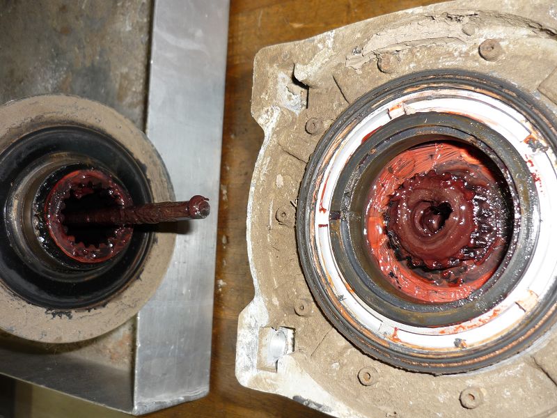

Getriebeöl!?
Also ich wünsche dir, dass das funktioniert!?
Bei der Bauweise meiner Winde würde das allerdings früher oder später innen über die Sechskantwelle in den Bremstrommelbereich laufen!
Bremswirkung wäre dann wohl eher bescheiden!
Ich hab meine Lager inzwischen übrigens rausbekommen!
Bilder stell ich noch ein!
Gottseidank hab ich das aufgemacht!
Ist über den Freilaufhebel schön mit Wasser und Rost vollgelaufen!
Werd das ganze jetzt mal mit ordentlichem Radlagerfett füllen und den Freilaufhebel zum Getriebe hin abdichten!
Dann sollte das eine Weile halten!
Mfg
Max

So, hier nun nochmal ein paar Detail - Foto meiner Winde!
Vielleicht hilfts mal jemandem...
Als ich das ganze Getriebe inkl. Lager etc. heraussen hatte, stellte sich heraus, dass das ganze mit einer Wurmschraube von aussen gesichert war!
Zur Erinnerung, bei meinem Windentyp kann das Getriebe nur von der Seiltrommelseite aus zerlegt werden!
Diese nicht ganz unwichtige Wurmschraube war jedoch zugespachtelt (!)
und mit dem Gehäuse mit - überlackiert (!!) worden! (SUPER IHR CHINESEN - SPITZENLEISTUNG!! :evil: )
Hab dann alles entfettet, gereinigt und wieder neu eingefettet.
Schlussendlich kann man jetzt die dünne Sechskantwelle mit den Fingern
drehen und der Trommelantrieb dreht mit - "läuft wieder wie geschmiert" -
Der rote Pfeil weist auf die besagte Wurmschraube hin!
Muss jetzt noch den Freilaufhebel so abändern, dass dieser zum Getriebe hin abdichtet, dann müsste die Winde eine Weile halten!

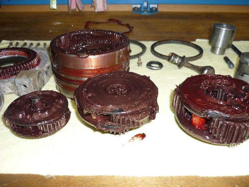

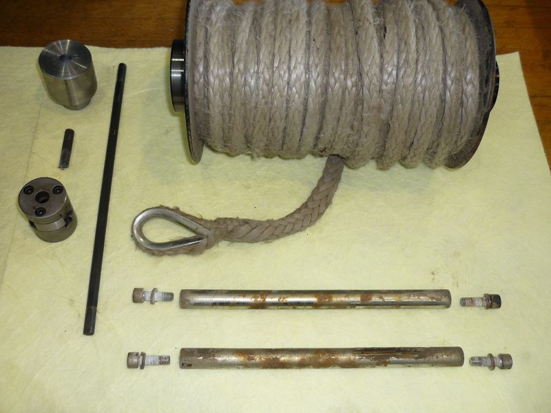

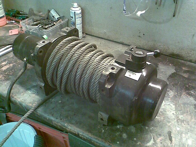

sodale, alter thread neue infos.

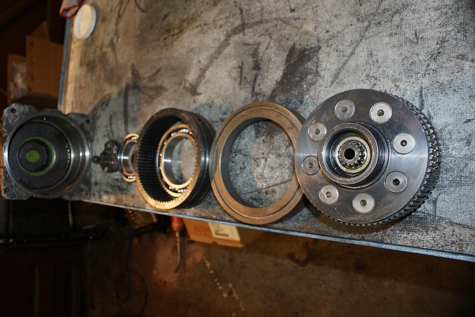

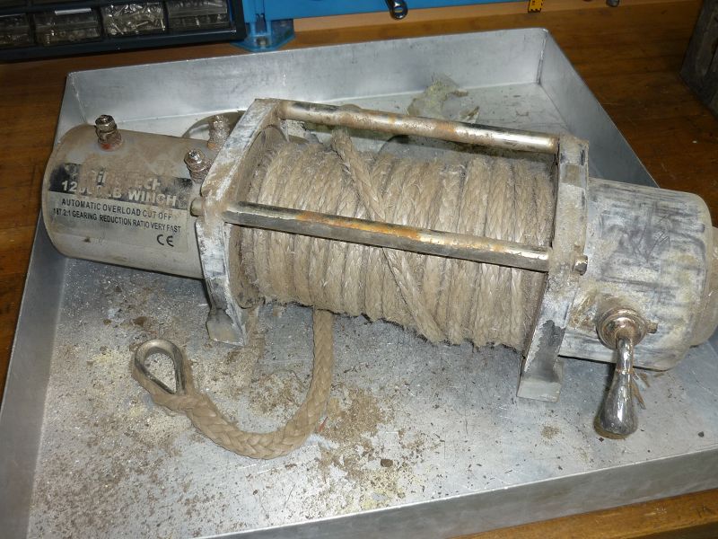

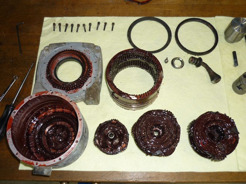

habe bei meiner chinawinch ein kleines service durchgeführt, wollt sowieso mal aufmachen und begutachten wie's nach 2 1/2 jahre ausschaut.
kurzes review: einbau erfolgte im dezember 2008, unzählige bergungen später tauschte ich im märz 2010 das schon sehr mitgenommene orig.
stahlseil gegen ein kunststoffseil aus. mal sehen wie langs noch hält. die winde lief immer zufriedenstellend, zog von 90-130, g's und toyos immer alles raus. einzig was sich in letzter zeit häuft ist, dass sich bei feuchtigkeit das seil nicht rausfahren lässt, wahrscheinlich gibt bald ein relays den geist auf.
also gestern zerlegte ich das gute stück mal und war positiv überrascht, keine abgebrochene zähne oder ähnliches was mir entgegenfiel, kein modder und
kein wasser im getriebe. das schmierfett glänzte leicht, dürfte wohl der normale abrieb sein wie es auch beim normalen getrieböl vorkommt. nach der reinigung und der durchsicht aller zahnräder und der anderen bauteile konnte ich keinen schaden feststellen. die dichtung vom getriebegehäuse war sehr mitgenommen und ich vezichtete darauf sie wieder einzubauen, stattdessen nahm ich etwas mehr dichtmasse beim zusammenbau.
am meisten hat das ganze gehäuse gelitten, der orig, lack ist nur mehr auf dem motor vorhanden ansonsten gabs sehr starke korrosion bis der lack ab war.
ich habe das getriebegehäuse der optik wegen gestrahlt und wieder lackiert. alles wieder mächtig geschmiert und wieder zusammengebaut, läuft alles wieder prima.
so, nun ein paar bilder zu dem ganzen.
lg oliver
die winde nach dem abbau...
Re: endlich eine Seilwinde, und noch ein paar fragen...
Di 23. Aug 2011, 20:24
und weiter...
einzelteile...
innenleben nach dem zerlegen...
gut geschmiert...
