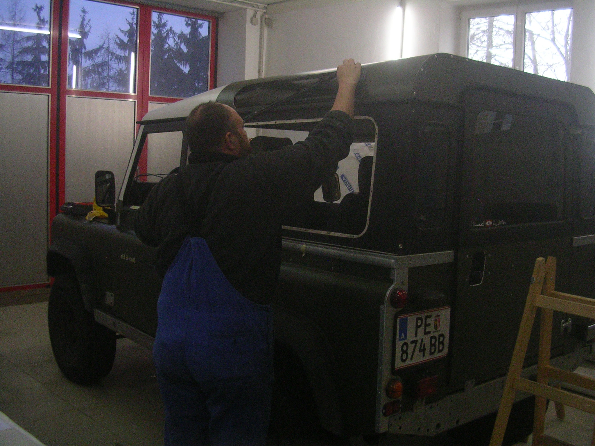

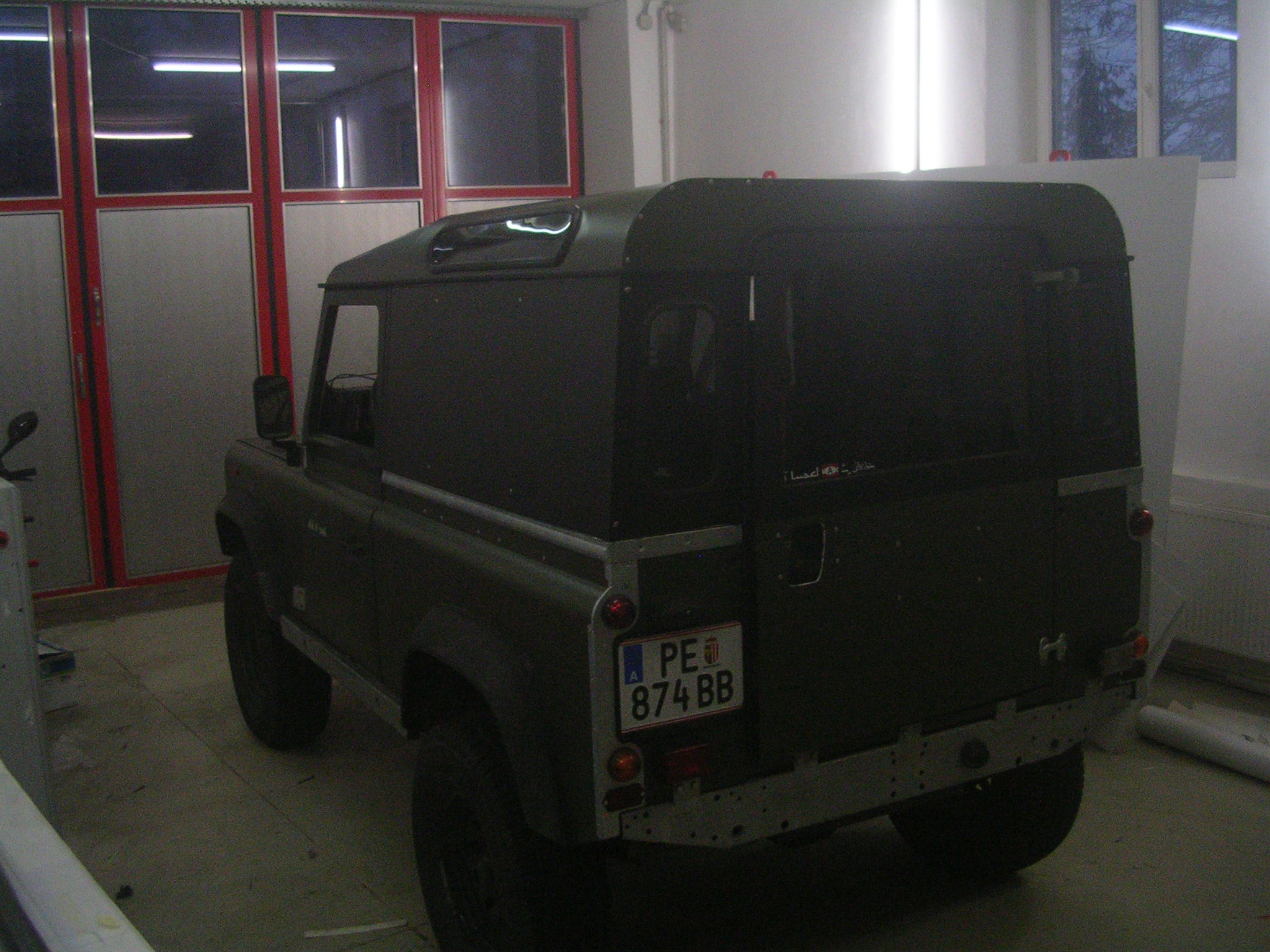

Beitragvon charly1978 » Di 19. Jul 2011, 19:32
ich hab mich nach langem hin und her jetzt für die geschlossene variante entschieden - die originalen schiebefenster rausgebohrt und das ganze mit einem entsprechend zugeschnittenem und hinten abgewinkeltem alublech zugemacht.
fleischi hat geschrieben: und? sind die Schiebefenster schon draußen? wie isses gegangen?
das ist recht einfach gegangen. den keder aussen abziehen, dann kommen die nieten im fensterrahmen zum vorschein - diese von aussen auf- bzw. ausgebohrt und anschließend das komplette fenster vorsichtig nach außen gedrückt und rausgenommen. übrig geblieben sind die intakten fenster sowie vorerst ein großes loch im auto, das diesmal nicht rostbedingt war :mrgreen:
beda hat geschrieben:schiebefenster würd i nicht zerlegen!
das zerlegen wäre nie eine alternative gewesen - die wären auch bei einer lösung mit klappfenster als ganzes raus und weggekommen; das klappfenster wäre eine eigenkonstruktion gewesen.
das klappfenster ging jedoch nach einer gegenüberstellung pro und contra k.o. - schlussendlich errang die geschlossene variante gegenüber der ausführung mit fixer scheibe noch einen punktesieg.
hier fotos vom jetzigen zustand - und ja ich weiß dass meine cappings rosten :mrgreen:
