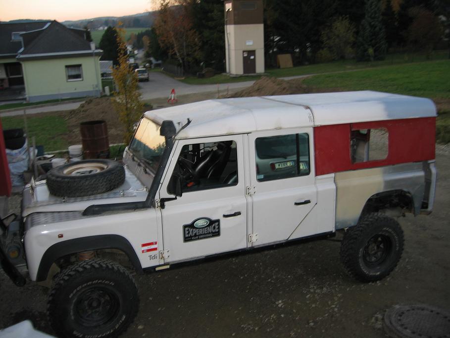

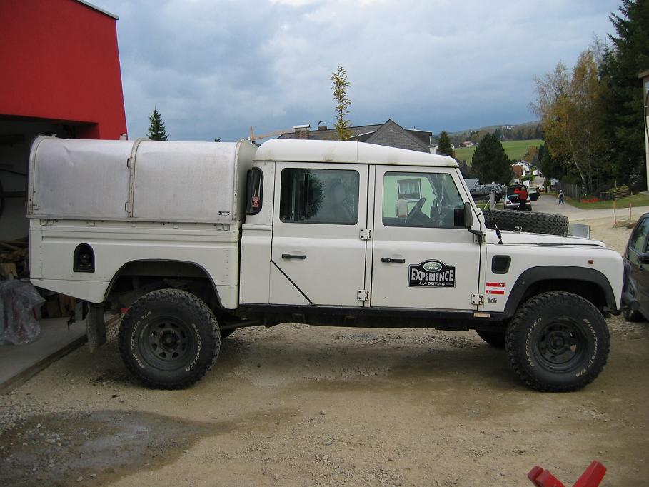

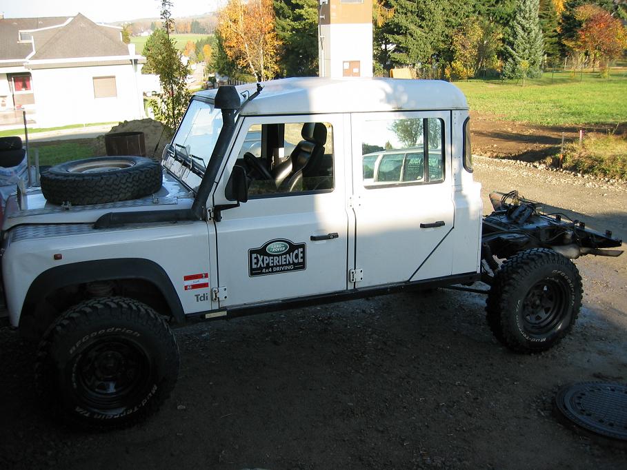

Kleiner Bericht eines großen Umbaues:
Letztes Jahr im November begann ich mein Projekt,nachdem ich alle Teile
zusammen gesammelt habe.Beweggrund dieses Vorhabens war ,das nicht erreichen von Gepäckstücken wärend der Fahrt. Den jeder weis wie es ist wenn man mit Kindern auf Reisen geht.(habe durst.....stehenbleiben,brauche spielsachen....stehenbleiben,usw)Das nervt!So beschloss ich einen 130SW zu bauen.
Eckdaten von Umbau:
Bauzeit:November 2005 -Februar 2006
Zeitaufwand:viele viele Stunden
Kosten:ca.4000euro
Besonderheiten:
Farbe: Sand matt
Türrahmen Feuerverzinkt
4Stk Einzelsitze
Komplette Schall u.Wärmedämmung von Dach bis Boden [font=Andalus] [/font][font=] [/font]

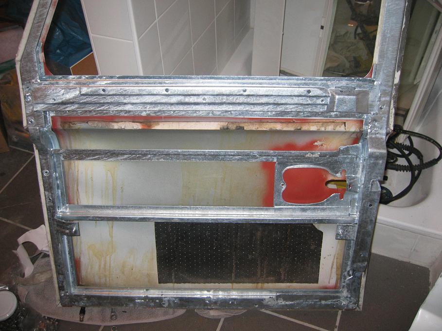

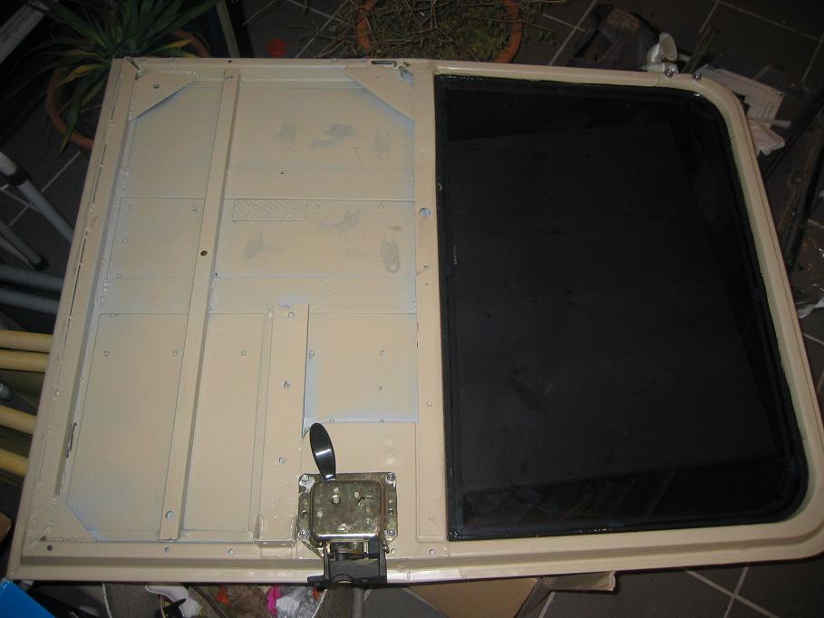

Beitragvon mk130 » So 27. Aug 2006, 11:57

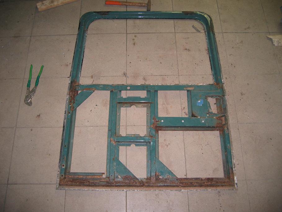

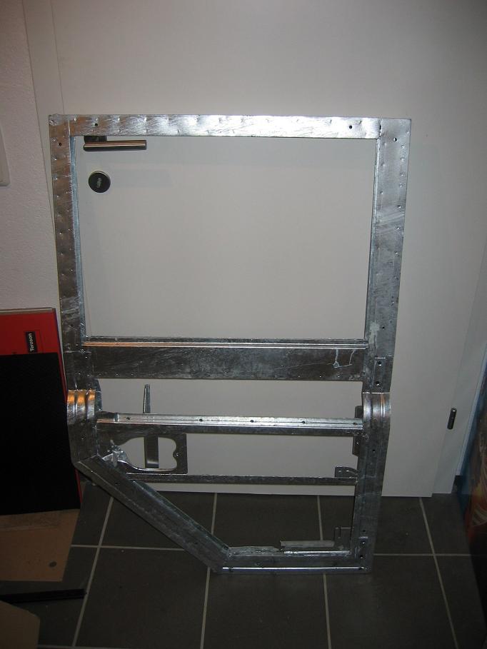

Türinnenteile verzinken ist mit sehr viel Arbeit verbunden.Angefangen biem umschlagen des Alufalzes bis hin zum montieren. Die Türen wurden entlackt,sandgestrahlt,ausgeschweißt und feuerverzinkt. Danach wurde die Aluhaut wieder aufgezogen und mit kitten,schleifen und lackieren fertiggestellt.
Zuletzt geändert von mk130 am Do 17. Jan 2008, 17:50, insgesamt 2-mal geändert.

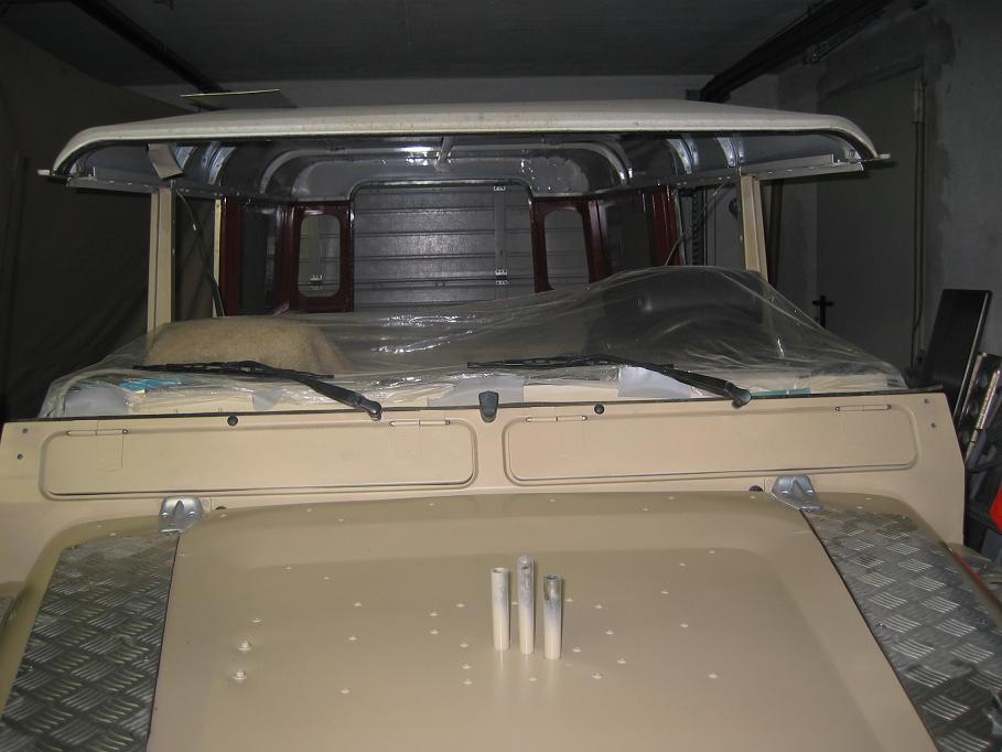

Bilder

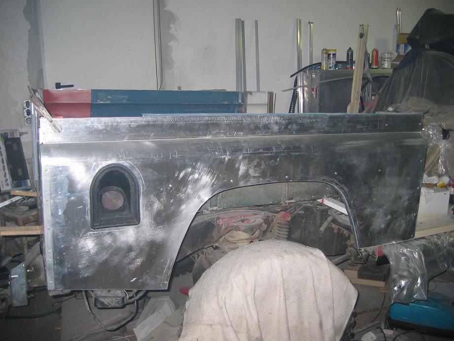

Beitragvon mk130 » So 27. Aug 2006, 12:01

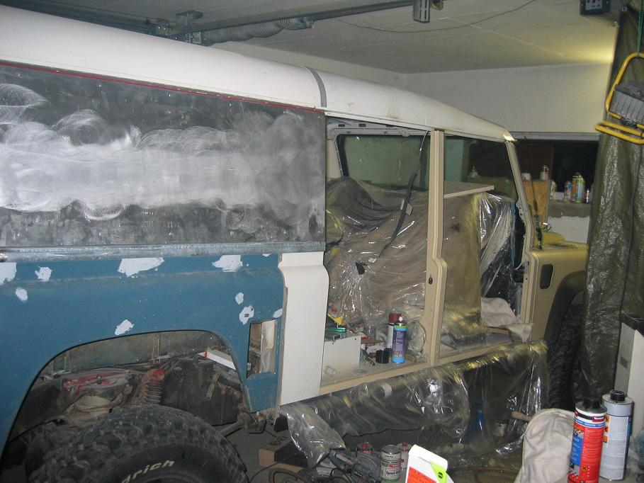

Karosserie
mk130
Landrover Spezialist
Beiträge: 111
Bilder: 18
Bilder
Beitragvon mk130 » So 27. Aug 2006, 12:04

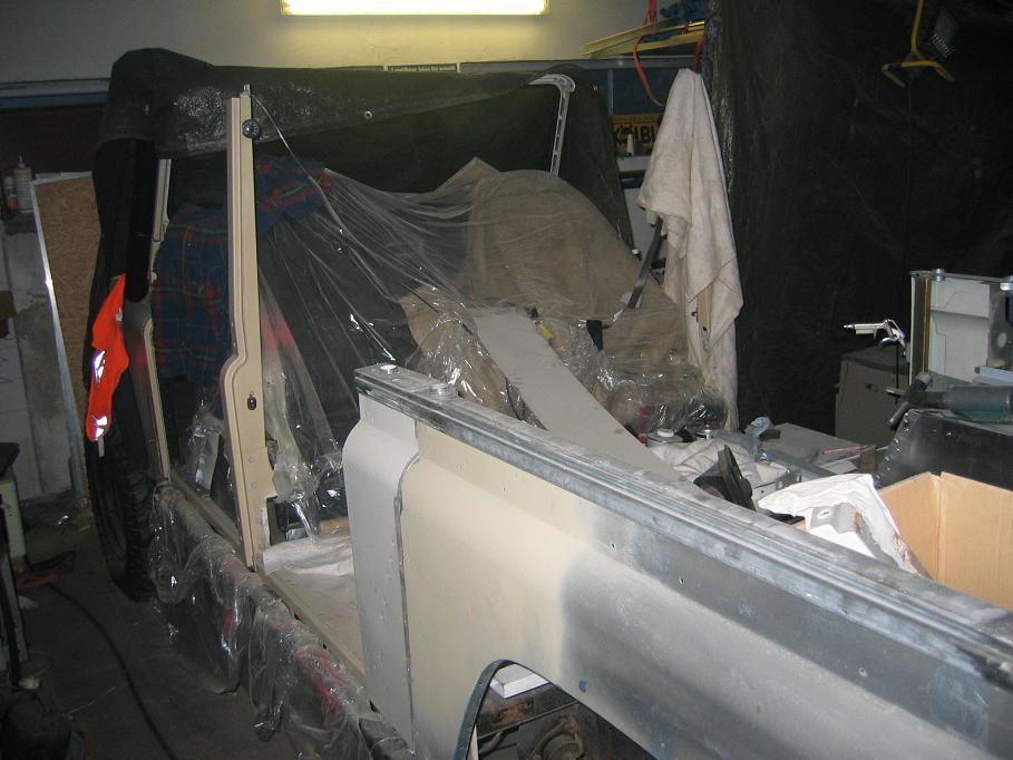

Karosserie
mk130
Beiträge: 111
Bilder: 18
Bilder

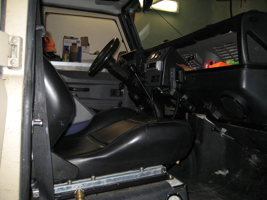

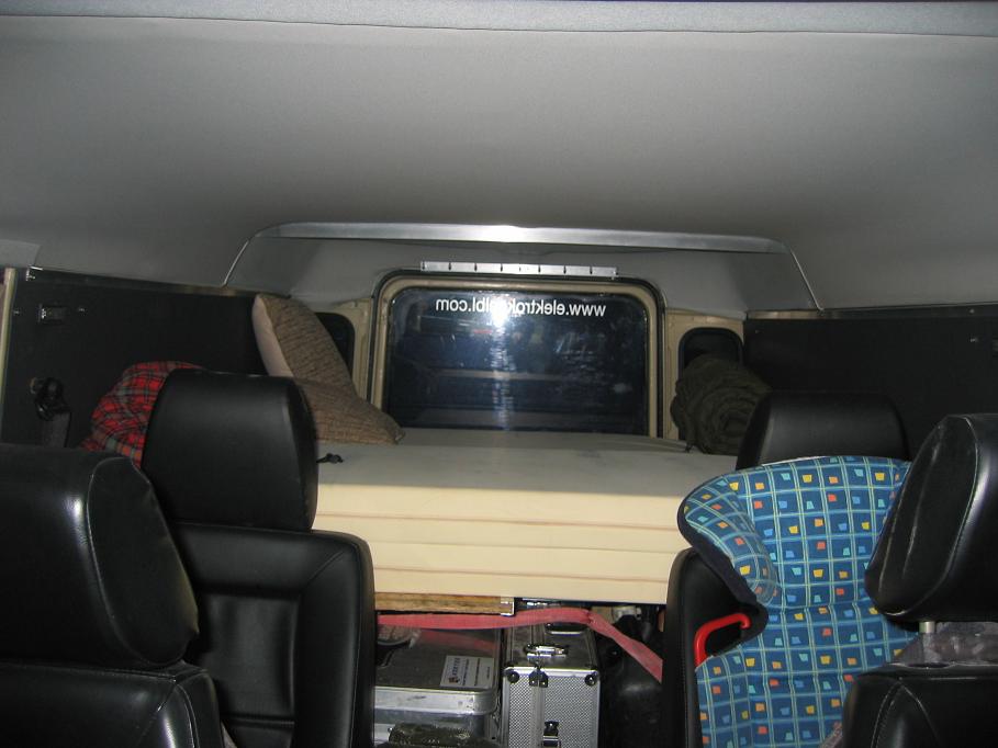

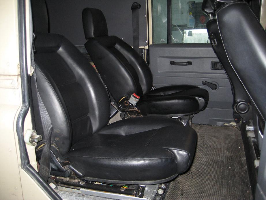

Beitragvon mk130 » So 27. Aug 2006, 12:07

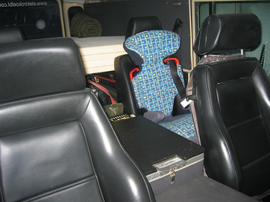

Besonderheiten im Innenraum: 4 Einzelsitze ,Kühlschrank als Mittelkonsole Hinten ,Kofferraum Auszug (150cm Auszug),Luft-Standheizung,Bett
Zuletzt geändert von mk130 am Do 17. Jan 2008, 17:50, insgesamt 4-mal geändert.
mk130
Beiträge: 111
Bilder: 18
Bilder

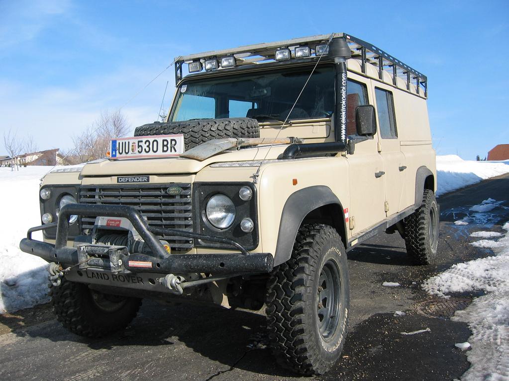

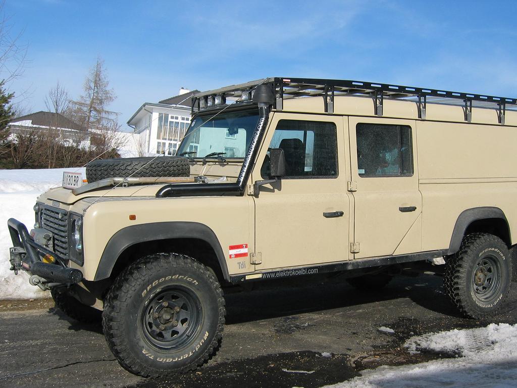

Beitragvon mk130 » So 27. Aug 2006, 12:09
Fertig!!!!

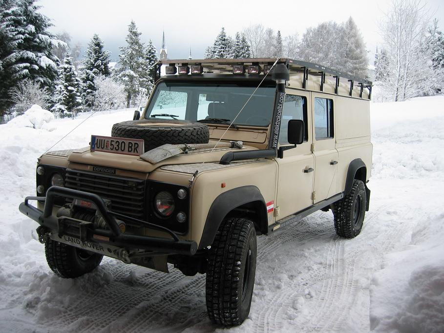

Mein Land Rover Defender 130 Station Wagon
Zuletzt geändert von mk130 am Di 29. Apr 2008, 10:53, insgesamt 1-mal geändert.
mk130
Beiträge: 111
Bilder: 18

Beitragvon Schallmooser » Fr 27. Mär 2009, 18:42
[quote="mk130"]Kleiner Bericht eines großen Umbaues:
Servus!
wie hast DU denn die hinteren kotflügelverbreiterungen montiert?
beim 110 sind löcher, beim 130 so blindnieten.
hast du die aufgebohrt ?
mfg

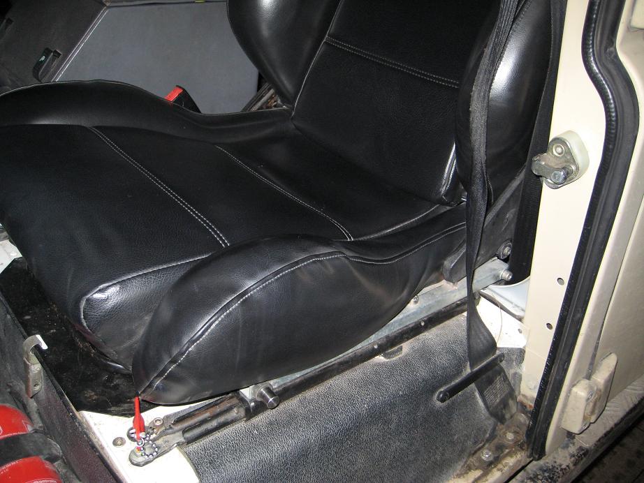

Beitragvon ta.innok » Sa 28. Mär 2009, 10:07
Hallo.
Frage, welche Sitze hast du da montiert?
Gibts da davon noch mehr Fotos?
z.B. Höhe der Sitzfläche, bzw. wie ist's mit denen beim Einsteigen ("Wulst" auf der Sitzfläche?).
ta.innok
Jausenholer
Beiträge: 4
Registriert: Di 4. Nov 2008, 17:54
Wohnort: nähe Graz
Beitragvon mk130 » Sa 28. Mär 2009, 20:50
HEY!
Die hinteren Sitze sind die Org.Vordersitze.
Die vorderen Sitze sind Recarositze.Der Wulst stört mich gar nicht da die Sitzfläche sehr niedrig ist,und der Wulst nicht viel höher wie bei den Org.
Gruß Michael
