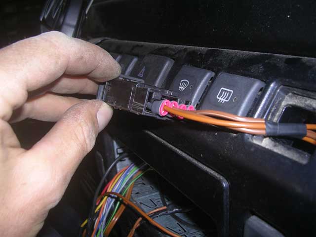

endlich realisiert...
habs mir schon lange vorgenommen...
die scheinwefereins?tze warn nun beide hin, getauscht auf welche mit standlicht, dieses wurde mit 6W halogenbirndln belegt (ist zwar bei weitem nicht so hell wie der normale hauptscheinwerfer, aber es schaut nach licht aus)
beschaltung ?ber "z?ndplus" mit eigenem ausschalter am amaturenbrett,
da hab ich einen original-schalter umbeschriftet und adaptiert
in die original-verkabelung wurden 2 relais eingeschleift, um den stromfluss weg vom lichtschalter zu bringen
Beitragvon mik » Mo 4. Sep 2006, 09:26
Wo hast du die Relais eingebaut?
Beiträge: 162
Bilder: 210
Beitragvon beda » Mo 4. Sep 2006, 09:44
in den kotfl?geln oben, stehend verbaut

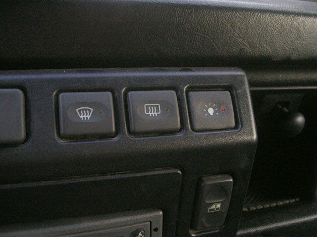

Beitragvon beda » Di 5. Sep 2006, 07:55
und so schaut der schalter jetzt aus...
Beitragvon Michi » Di 5. Sep 2006, 20:50
Wenn man den dr?ckt springt bestimmt irgendwo das Helferlein von Daniel D?sentrieb raus, gell :mrgreen:
...wie immer, sauber :!:
