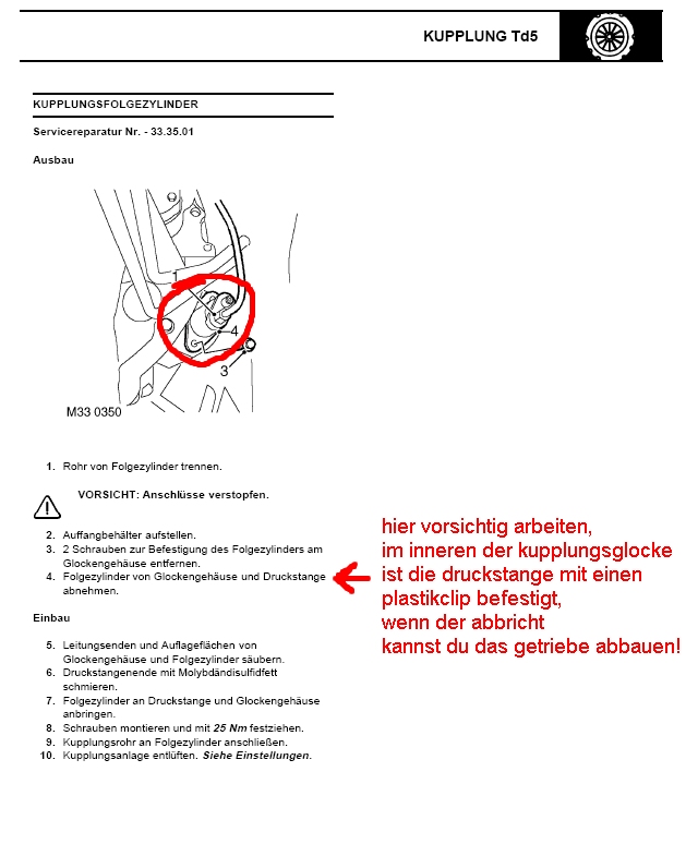

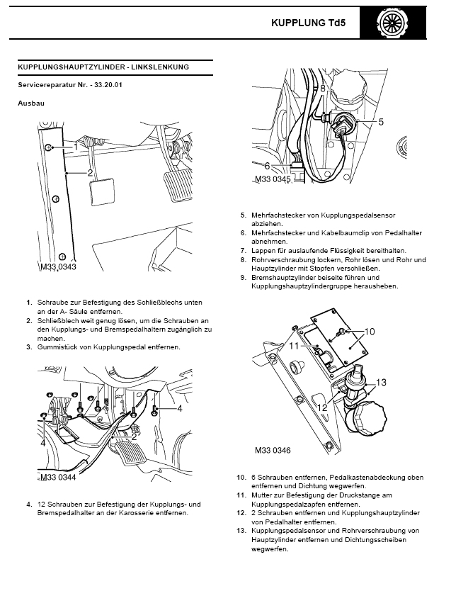

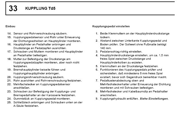

Beitragvon Tabasco50 » Sa 27. Feb 2010, 15:05
bitte sehr...
lg oliver
Re: Kupplungsproblem oder ?
Beitragvon joe lr110 » So 28. Feb 2010, 16:53
Hallo
Ist schon alles sehr gut beschrieben. Wenn du anfängst zum abmontieren BITTE beim Nehmer Zylinder (unten bei der Kupplung). Die zwei Schrauben auf, und einfach ein, zwei Mal auf die Kupplung steigen :idea: . Denn Zylinder langsam raus nehmen. Nur denn Zylinder weg, lasse die Druckstange wo sie ist (wenn die Druckstange mit rausgerissen wird baust du das Getriebe aus :evil: ). Neuen Zylinder in die Druckstange einfädeln und festschrauben. :wink:
