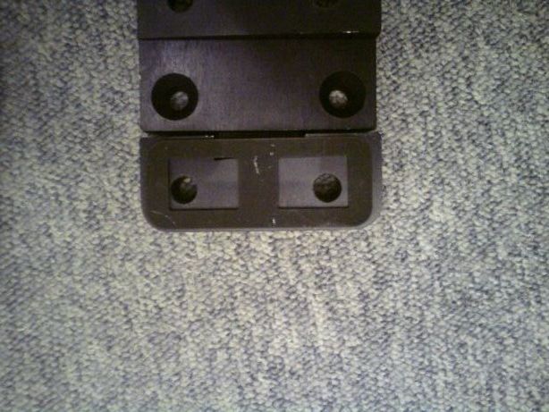

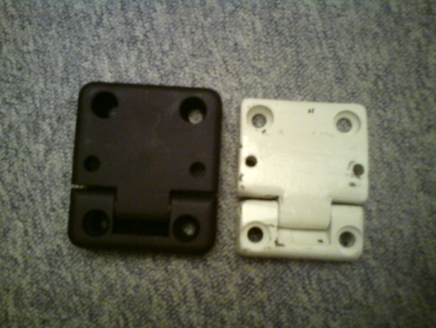

Beitragvon charly1978 » Fr 19. Mär 2010, 14:31

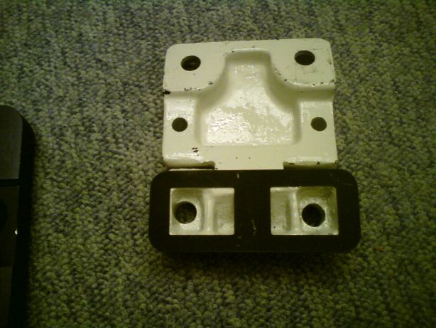

hier wie eingangs versprochen ein paar bilder - und wegen der quali nicht erschrecken, sie wurden nur mitm handy gemacht ...
Größenvergleich von vorne ...
... und von hinten
also die originale Dichtung passt defintiv nicht

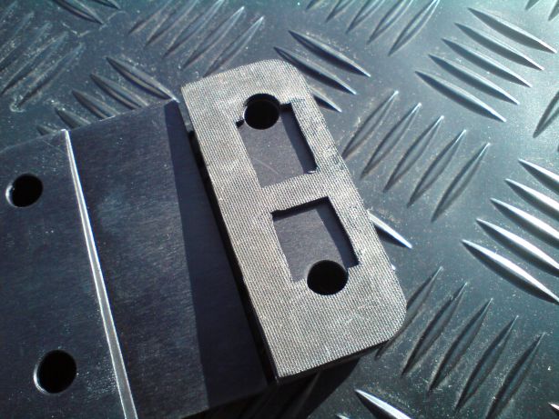

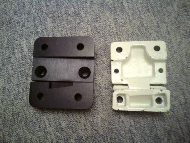

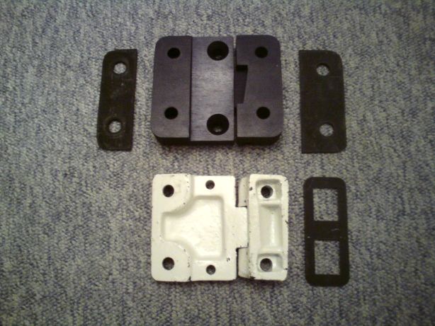

Beitragvon charly1978 » Fr 19. Mär 2010, 14:34
und noch weitere bilder
egal wie mans dreht und wendet - die dichtung ist zu klein
nochmal eine übersicht von original- und alu-scharnier mit originaler und selbstgeschnitzten dichtungen

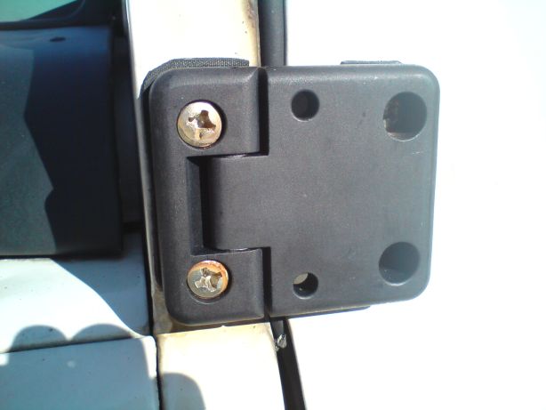

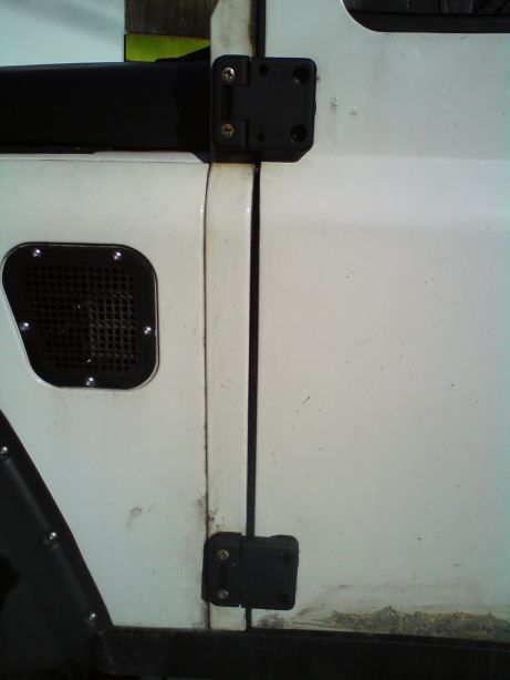

Beitragvon charly1978 » Fr 19. Mär 2010, 19:27
denn erstens kommt es anders, und zweitens als man denkt ... :evil:
die nächste ernüchterung kam bei der montage, wobei dieser "fehler" ärgerlich ist, aber irgendwie noch erträglich.
ich hab mir nun doch verzinkte schrauben geholt - leider aber senkschrauben mit innensechskant (DIN 7991), welche einen kopfdurchmesser von 16mm haben. die original verwendeten (und auch die in den edelstahl-schraubensätzen gelieferten) linsensenkkopfschrauben (DIN 7988 bzw DIN 966) haben einen kopfdurchmesser von 14,5mm.
und die scharniere haben eine senkbohrung mit ... *trommelwirbel* ... 15mm durchmesser :lol:
was mir noch aufgefallen ist:
entgegen den originalen scharnieren haben die aus alu keine ausnehmungen bzw. eingefrästen taschen auf der innenseite zur spritzwand hin. gerade hier können die eingesteckten muttern bzw. deren flügel hinderlich sein. auf einem foto sieht man, dass ich die dichtung nachträglich hierfür ausschneiden musste.
ist die dichtung dick genug (bei mir 2mm neopren) dann gehts auch ohne die ausfräsung im alu.
nun gut - unten sind ein paar fotos von den montierten scharnieren. hab die fahrerseitigen dann doch mal schnell drangeschraubt weil mich auch selber interessiert hat, wie die dinger am landy aussehen und wie die tür dann so schwingt.
und nein, die dichtung steht nicht über weil sie zu groß zugeschnitten ist :wink: aber für die schnelle montage hab ich nicht auf die exakte ausrichtung geachtet (was mir aber erst auf dem foto aufgefallen ist)
erstes fazit:
ja, die tür geht leichter auf und zu - vor allem kurz vor bzw. beim einrasten gehts ziemlich gut.
aber so ging / geht die tür auch mit neuen originalen und wie sich die aluscharniere auf dauer bewähren muss man beobachten.
