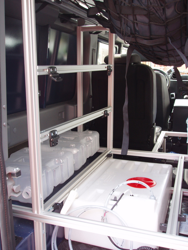

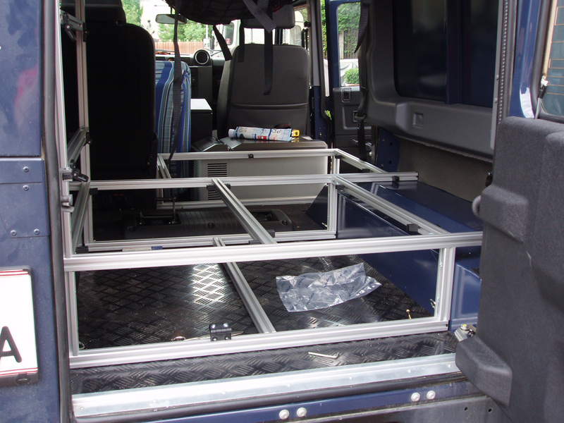

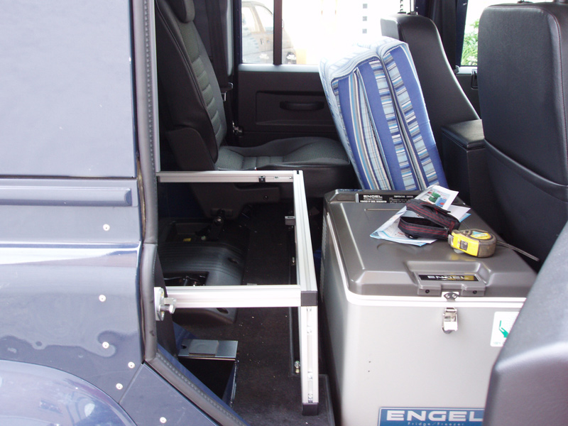

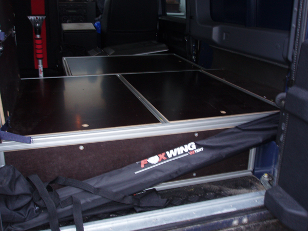

Servus Leute!
Habe gerade beim Aufräumen meiner Festplatte einige Fotos von der Entstehung meines Innenausbaus gefunden.
Bevor die Bilder irgendwo im Speichernirvana verschwinden kann ja
vielleicht die eine oder andere Idee irgendjemand für sich verwenden.
Der Ausbau ist inzwischen fast ein Jahr drinnen und unter anderem bei einer 2 wöchigen Tour und mehreren Events erprobt worden.
Ist für 2 Personen ausgelegt und ich find ihn absolut genial!
Zur Erklärung:
Auf den Fotos sieht man nur das Grundgerüst, diese wurde anschließend mit Siebdruckplatten verkleidet.
Die "Bodenplatten" sind nur eingelegt um den Unterbau als Stauraum nutzen zu können. (Kriemskrams und Wassertank)
Die Höhe wurde an die Kühlbox angepasst, sodass diese als Fußteil dient.
Fahrerseitig wurde ein Kasten mit 3 Fächern hochgezogen, um weiteren Stauraum zu schaffen.
Die oberen beiden Fächer sind auch erreichbar, wenn Matraze und Schlafsäcke hergerichtet sind.
Untertags werden die Matratzen und Schlafsäcke im Transportnetz verstaut und es sind somit sämtliche Stauräume leicht zu erreichen.
Das gesamte Gestell wurde an keinem Punkt mit der Karosserie verschraubt!!
Kann also in ca. 1 h komplett rückstandsfrei entfernt werden.
Ist jedoch so genau eingepasst, dass ich keinerlei Spiel (Quitschen, Knarren) feststellen konnte.
Gleich vorab: Nein, es gibt keine Detailzeichnung mit den genauen Maßen.
Hab das damals alles vor Ort gemessen und zugeschnitten.
Der 3 Sitz war mir wichtig, und ist daher trotzdem an seinem Originalplatz erhalten geblieben.
Falls noch jemand irgendwelche Details sehen möchte kann ich sicher mal ein Foto machen!
Fröhliches Basteln allerseits
Mfg
MaX

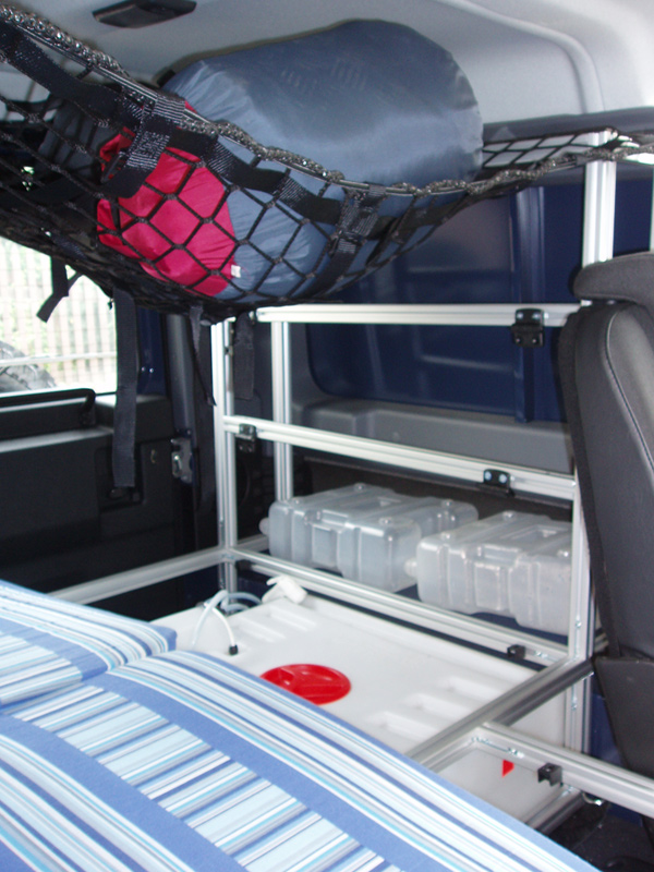

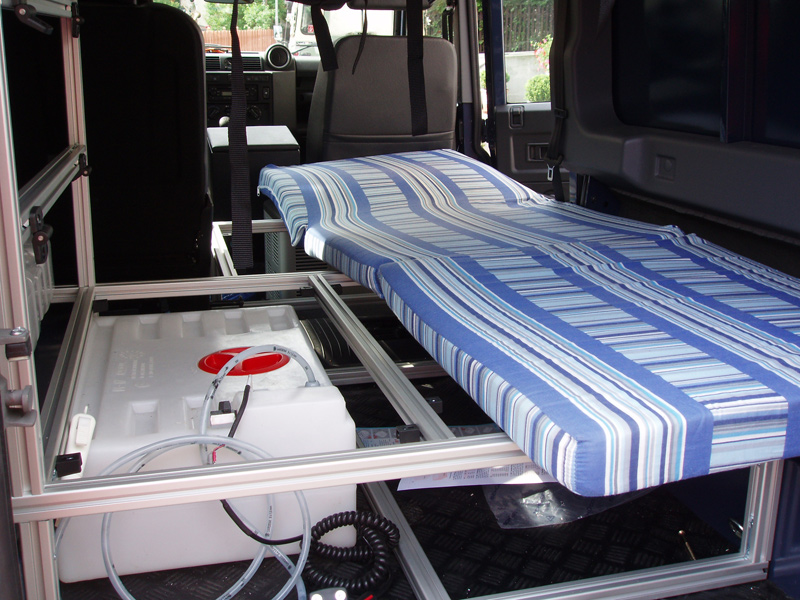

Fotos Teil 2

Beitragvon Defend-er » Do 25. Mär 2010, 14:42
charly1978 hat geschrieben:hallo,
ps: wir haben die früher z.T. als (relativ) einfache und leichte unterkonstuktion im maschinenbau eingesetzt - sie sind sehr variabel und mit systemkomponenten auch nachträglich einfach zu erweitern bzw. ändern, günstig ist aber was anderes ...
Alles Korrekt!
Ich hab sie damals bei der Firma www.tat.at in Linz / Leonding geordert!
Billig ist es nicht, stimmt, aber extrem variabel und alles nur verschraubt - lässt sich schnell und leicht wieder entfernen!
Zur Verbindung der Teile untereinander wird lediglich 1 Imbusschlüssel benötigt!!
Mfg
MaX

Beitragvon Defend-er » Do 25. Mär 2010, 21:23
Die sind bei mir am Dach! ..jaja Schwerpunkt ...blablabla .... :lol:
Geht nicht anders.
Im Innenraum ist kein Platz mehr, und der Gestank kann gerne draussen bleiben!
In der Seitenkiste geht leider beim SW nicht, da zu wenig Platz!
Gäbs aber was feines von http://extec-gmbh.de/shop/index.php/cPath/1_57
-Durchlauftank-
Aber so wies ausschaut, schaut der unten relativ weit raus (unter den Rahmen)..
Und der Preis ist sowieso wieder eine andere Geschichte!
Mfg
MaX

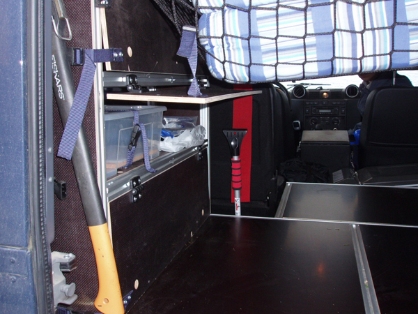

Re: Innenausbau LR 110
Beitragvon Defend-er » So 28. Mär 2010, 18:54
Hallo Erika,
Da es ja leider heute schüttet wie aus Kübeln, hab ich nur kurz zwei Fotos machen können.
Aber ich glaube, man kann es schon erkenne!? :)
Mfg
MaX
