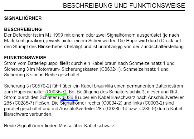

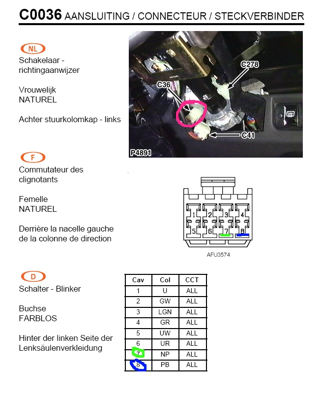

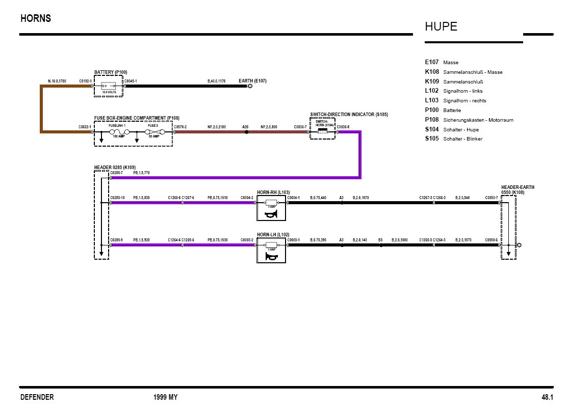

Hallo Leute
Hat jemand eine Ahnung wie der Blinkerschalter funktioniert?
Speziell geht es mir um den Ausgang zur Hupe - ich komm einfach nicht drauf, welches Kabel ich brauch um das Relais für die Hupe anzusteuern.
Hat jemand eine Idee - oder einen brauchbaren Link?

Beitragvon Wolfgang » Do 25. Mär 2010, 20:52
Lila/Schwarz ist das Kabel das ich brauch und auf mein Relais legen muss!
Besten Dank

Beitragvon Defend-er » Do 25. Mär 2010, 21:29
Soll ich einen Schaltplan für Elektrik - Dummies zeichnen ???? :roll: (nicht auf dich bezogen, Wolfgang :-) )
Treib sicher wo eine Hupe auf im netz!
Schon gefgunden ...
Wolfgang, bei der kannst dir DEIN Relais sparen ;-)
also spar ich mir den Stromplan :lol:
Mfg
MaX
