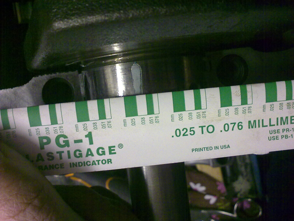

Für die "Technikinteressierten Selberschrauber" unter euch:
Ich stand vor folgendem Problem:
Wie messe ich zB. bei Kurbelwellenlagern und Pleuellagern das tatsächliche
Spiel der Lager.
Wir reden hier von geforderten Genauigkeiten, die im 1/100 mm Bereich liegen.
Wellendurchmesser und Lagerdurchmessen messen und vergleichen ist möglich wenn man teure Messuhren und Messwerkzeuge besitz.
Fiel daher schon mal aus!:-)
Hier die Genial - einfach - Genial Lösung
Das Teil heißt Plastic Gauge

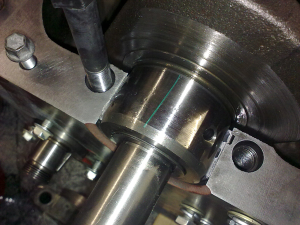

- Messstreifen auf die zu messende Welle legen
- Lager komplett zusammenbauen ; mit gefordertem Drehmoment anziehen
- Lager wieder auseinanderbauen und messen
- Thats it
Dauer pro Lager ca. 5 min und man hat ein professionelles Messergebnis ohne Messuhren etc.
Das Teil stammt nicht aus ebay oder dem fernen Osten, sondern wir professionell verwendet -
wird sogar in einigen Werkstatthandbüchern erwähnt!
Hab bis jetzt jedoch noch nie davon gehört.
Ist für alle selber Schrauber eine einfache und günstige Lösung, wenn man gerne auf der sicheren Seite
ist,zumindest was Lagertoleranzen betrifft! ;-)
Fröhliches Basteln
Mfg
MaX

vorher
plastic gauge
