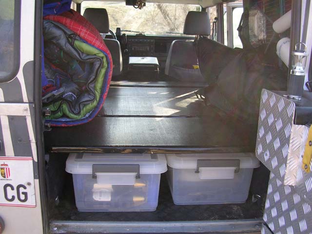

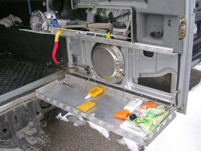

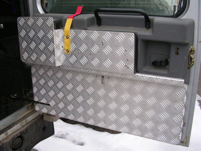

i denk dass es am besten ist, in kurztrips auszuprobieren und den ausbau "wachsen" zu lassen... und i kenn da leute, die schlafen am feldbett/campingliege, bis sie "ihre" l?sung gefunden haben.
i kann mit meinem prototyp dienen, den ich seit anfang nicht ver?ndert hab, weil zufrieden:
bett ?ber die ganze fl?che, 4 module hinter sitzreihe (die nehm ich jedoch zum fortfahrn raus) stapelbar, "bettgestell" einschiebbar; darunter 4 kunststoffkisten
heckt?r als einbauk?che
lg
offen
k?che geschlossen

Beitragvon Landraver » Mi 4. Okt 2006, 14:44
Super! danke f?r die fotos. so in etwa gef?llt mir die sache. wenig aufwand, einfach aber zweckm?ssig!
Wie geht es Dir mit dem Platz? Kriegst Du alles unter? Glaubst Du w?re es ein Nachteil ?ber den Radk?sten noch niedrige K?sten zu verbauen oder wird dann der Platz ?ber Kopf zu eng? Wie hast Du das mit K?hlschrank und Wasser gemacht?
Superspitzenm?ssige Heckt?r!!!
lg
robert
Landraver
Junior Schrauber
Beiträge: 29
Registriert: Mi 13. Sep 2006, 15:09
Beitragvon beda » Mi 4. Okt 2006, 15:11
platz is nie genug...
wenns bett h?her wird, hast zwar viel mehr platz (f?r gscheite alukisten!), kannst aber nicht mehr aufrecht sitzen...
wasser hab ich in kanistern bei den t?ren, k?hlbox (kissmann 26ltr.) zw. den sitzen vorne
