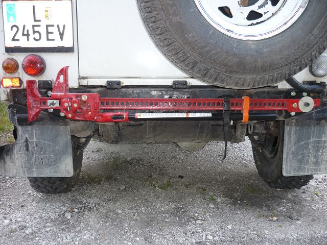

Beitragvon Tabasco50 » Fr 11. Jun 2010, 08:33

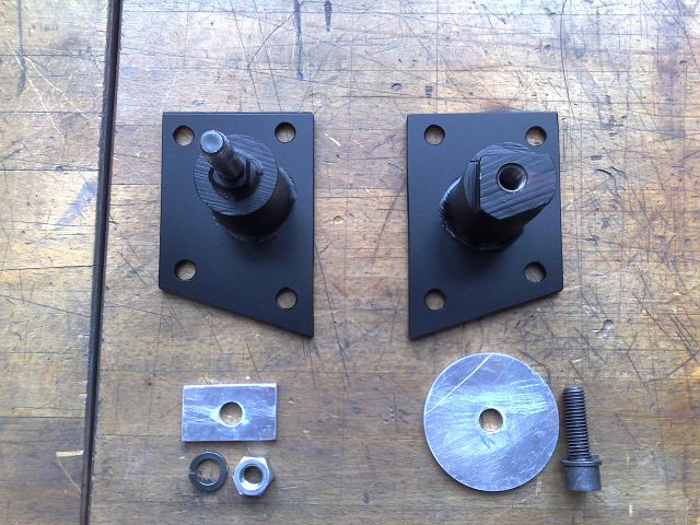

hab ja noch ne kleinigkeit gebastelt...
solang die traverse noch ned durch ist kann sie auch noch etwas last aufnehmen :twisted:
ausn net abgeschaut und nachgebaut....
original siehe link: http://www.entreq.de/ersatzteile_shop,D ... t,deu.html
lg oliver

Beitragvon beda » Fr 11. Jun 2010, 15:18
bitte umbedingt die beiden sperrbolzen beim jack so dick wie möglich einfetten... wenn die dinger nicht absolut leichtgägnig sind gibts probleme... meist nicht beim heben, sondern dann, wennst wieder runterlassen willst :evil:
