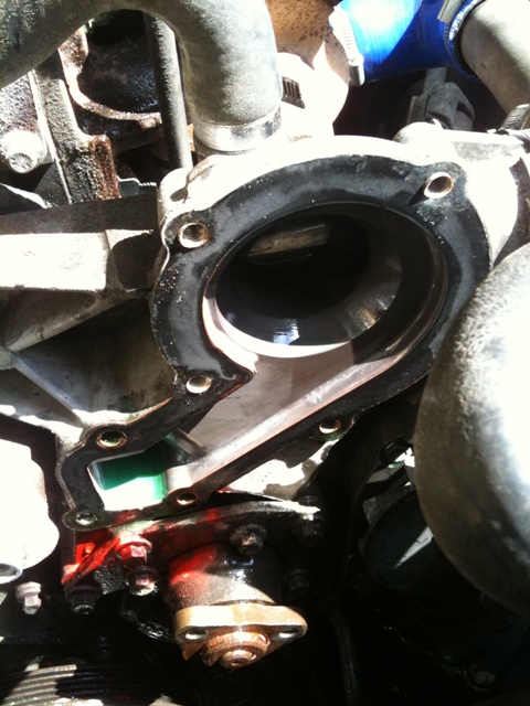

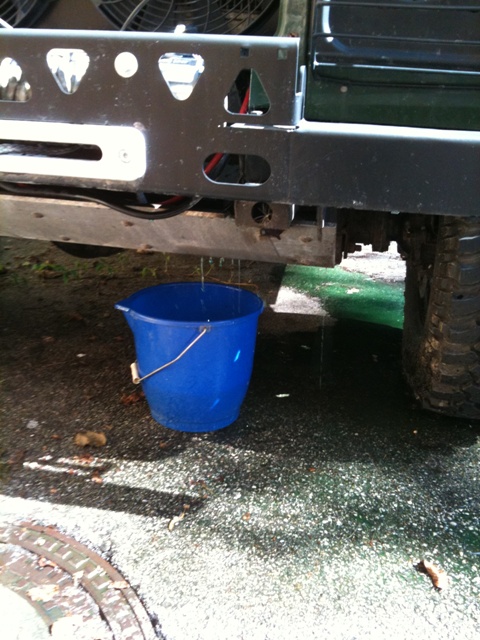

1.) Die erst vor drei Wochen eingefüllte Kühlerflüssigkeit abgelassen. Auffangversuche endeten in einer Schweinerei, also ab in den Kanal damit.
2.) Schläuche weg, Riemenscheiben von Wasser- und Servopumpe gelockert und dann Riemen weg.
3.) Riemenscheiben weg und die acht Schrauben der Pumpe raus.
4.) Pumpe runter, Dichtung abkratzen

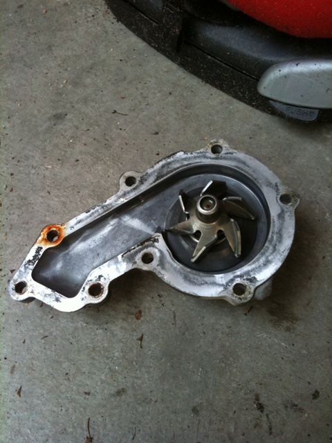

Nach genauerer Betrachtung der Wasserpumpe zeigten sich deutliche Auflösungserscheinungen an den Gummteilen. Diese sind sehr spröde und irgendwie wie Kaugummi. Jedoch lässt sich das Klappergeräusch nicht nachstellen. (mit Bohrmaschine auf Drehzahl gebracht.) :?:
