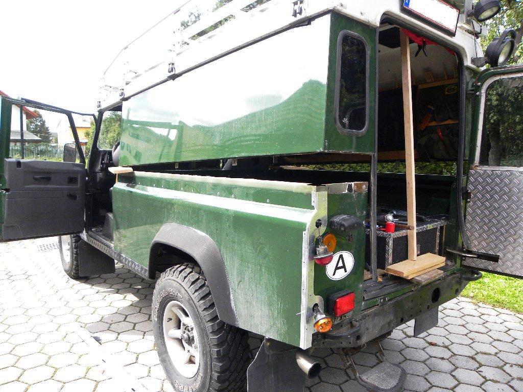

Beitragvon landlover » Do 30. Sep 2010, 16:20
Soooooo, zwecks EINES EINZIGEN deppatn schraubenhawis der nicht aufgehen wollte blieb das dach halb drauf.
Eigentlich geht die arbeit mit aufklappdach aber echt gut und einfach vo da hand - wirklich a lockerer wochenend DIY job.
Daunk eich allen für die hier gelieferten tipps!

Beitragvon beda » Fr 1. Okt 2010, 07:36
hast auch die blöden Eckleisten mit den nur 25mm Löchern kriegt...
Re: Cappings Tausch 110 HT
Beitragvon landlover » Fr 1. Okt 2010, 07:59
:lol: guat erkannt - - - jo hob i.
1 stunde händisch feilen später waren die vier gläser dann schlußendlich dort wo sie sein solltn.......fertigungstoleranz.......NAS oder serie......ka ahnung warum aber jedenfalls falsch.......
Wahrscheinlich brauchen wir defenderfahrer aber genau solche kleinen überaschungen zwischendurch.....macht das leben spannender und gibt meinem grünen engländer mehr charakter.
Selber ausgeschliffen ist ohnehin persönlicher als blos selber draufgenietet.
