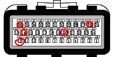

schau ma mal...

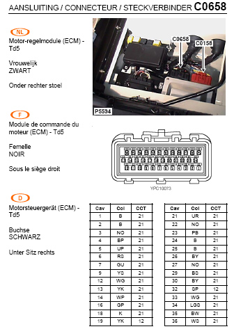

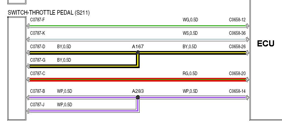

schwarze buchse kabelbaum an ecu, hab die kontakte rot markiert bild 3, welche siehst auch auf bild 1 rechts.
alle angaben ohne gewähr!
lg oliver
verbindung gaspoti mit ecu
nur zur übersicht
schwarze buchse
