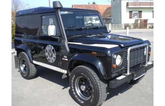

Hallo,
ich bin gerade am Defender suchen und hab einen mir heute angeschaut. beim genauen hinsehen hab ich einen Beule in der vorderen stoßstange vorne rechts gefunden und das spaltmaß zwischen dem rechten
(2 cm ) und dem linken Stosstangenende (5 cm) unterscheidet sich um 3 cm.
die stoßstange ist jedoch glaube ich nicht die originale, da ein bügel dran montiert ist und eine löcher für entweder scheinwerfer oder eine winde.
kennt jemand den vorbesitzer oder das fahrzeug?
meine Frage ist, kann das ein böser fehler ( rahmen dadurch verzogen etc...) sein oder macht das einem defender nichts aus.
ich konnten an den schrauben und an der aufhängung vorne nichts ungewöhnliches feststellen.

So wie der ausschaut, alleine schon von der Bereifung her hat der Landy kaum Gelände gesehen und wurde nur geputzt.Wirkliche Kontrolle sollte man dort machen- hat das Fahrzeug immer regelmäßiges Service.wie schaut es mit dem Steuerkasten aus -wo das Öl über dem Kabelbaum reinkommt ,Wassereintritt-Kontrolle unter den Gummimatten im Fußraum, Öldichtheit Getriebe .Motor ,Korrosion Alu - Stahl,..

hab schonmal drunter geschaut, keine kratzspuren am boden, ich glaube auch dass der kaum im gelände war.
mich würd nur interessieren was die stoßstange so aushält bzw der rahmen, wenn er z.b. gegen einen laternenpfahl knallt.....

die orig. stoßstange hält nix aus...
der vorbesitzer dieses fahrzeugs war im schweren gelände, allerdings als beifahrer von herwig :lol:
(hat sein auto abgestellt)
meiner meinung nach wars mehr ein "posingauto" mit viel "bums" (zweizylinder-stereoanlage)
mehr kann ich über den zustand des fahrzeugs nicht sagen.

Also die verbogenen Stoßstangenecken sind eigentlich schon Programm, der Rahmen bleibt davon unberührt, der ist massiv. Wenn also nur die Stoßstange verbogen ist ohne dass auch an der Verkleidung Kampfspuren zu sehen sind, kann es nicht viel gewesen sein.
