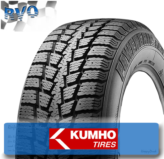

285 / 75 R 16 122 Q
R285/75R16 122 Q Kumho KC11 Winterreifen
Hallo Wolfgang
den einzigen den ich gefunden habe ist der Khumo
gibt es bei Stockundstein.de aber ist derzeit leider ausverkauft.

Ich halte von dem Kumho genau NICHTS - ist aber meine persönliche Meinung.

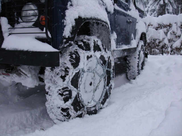

hier sind die 255/85/16 mit Ketten montiert wie du siehst reichlich Platz in Radhaus.
Doppelgelenk kardan habe ich natürlich.
stephan

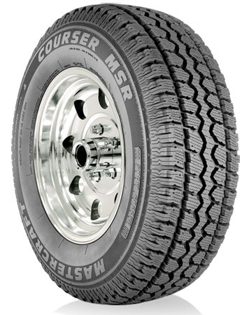

So habe soeben bei Mayerosch diesen Mastercraft entdeckt.
Die Schneeketten Geschichte lässt mich aber nicht ruhen, ich würde das gern ausprobieren.
Eventuell lässt mich wer seine 285/75 probeweise montieren.
stephan
285/75R16 112/118S Mastercraft Courser MSRclose or Esc Key
Artikel Nr. : 2857516SMASMSR
Technische Daten:
Einsatz Straße / Gelände: 20/80 %
zul. Felgenmaulweite: Zoll
Reifenbreite: 0 mm
Reifendurchmesser: 0 mm
Tragfähigkeit: 1120 kg
zul. Höchstgeschwindigkeit: 180 km/h
M+S-Kennung: Ja
Schneeflockensymbol:
Profiltiefe: mm
Gewicht: 0.0 kg
Seitenwandbeschriftung: schwarz
E-Kennung: ja
Der Winterreifen für Geländefahrzeuge und SUV`s! Durch die patentierte Snow-Groove Technologie ist dieser Reifen auch unter den widrigsten Bedingungen ein verlässlicher Partner. Das innovative Profildesign in Verbindung mit der modernen Silica-Gummimischung sorgt für kompromisslose Traktion und Seitenführung auf Eis und Schnee, sowie gutes Handling auf nassem oder trockenem Untergrund.
