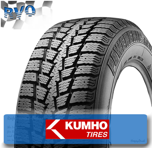

285 / 75 R 16 122 Q
R285/75R16 122 Q Kumho KC11 Winterreifen
Hallo Wolfgang
den einzigen den ich gefunden habe ist der Khumo
gibt es bei Stockundstein.de aber ist derzeit leider ausverkauft.
hast du event Infos bez meiner Fragen- Freigängigkeit der Schneeketten,
Ketten hab ich würde nur gern bei wem probieren der die Dimension hat.
Typisieren sollte bei einem Stahlrad auch kein Problem sein, ist eine Mangels ModularFelge in 8"16.

Ich halte von dem Kumho genau NICHTS - ist aber meine persönliche Meinung.
Laut meinen Informationen bekommst du die Mangels-Felge genau GARNICHT eingetragen
Freigängigkeit mit Schneeketten wirst du vermutlich - ohne Fahrwerksmodifikationen - keine haben.
Du wirst u.U. bereits ohne Schneeketten mit den Reifen hinten innen streifen.
