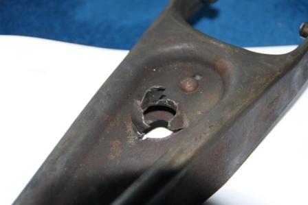

Bei einem Schaltvorgang flog ich plötzlich ins Kupplungspedal durch? :shock:
Nach einer Fehlerdiagnose stellte sich leider heraus (Getriebe Ausbau) :shock: :shock:
Den Rest sagen die Bilder (215.000. Km) :cry:

Ich hatte das gleiche Problem. Die Kupplung fühlte sich schwammig an, und ich dachte die Scheiben sind fertig. Als wir die Kupplung ausgebaut hatten, zeigte sich fast das gleiche Bild. Die Kupplung selber war erst halb runter! Ich hab gehört, dass LR bei den Defendern absichtlich diese Scheiß-Gabeln eingebaut haben, um den Service anzukurbeln. Bei den klassischen Landrovern (vor Defender) waren diese Gabeln nämlich aus massiven Guß!

die gabeln gibts auch in verstärkt !!!!

Hatte ich auch schon, allerdings am Abend, im Winter und irgendwo in der Pampa in der Nähe von Krems. Das ganze war allerdings ohne Vorwarnung, plötzlich war einfach das Pedal wie festgeschweist. 1,5 Stunden auf den OEAMTC gewartet, dann 2 Stunden auf den Abschleppwagen gewartet, und dann in der Werkstatt eine lustige Rechnung bezahlt, um die ich ein neues Getriebe aus England bekommen hätte. Und das wegen einem Teil, der ein paar Euro kostet. Das Teil sollte man echt bei jedem Kupplungstausch mitwechseln.

Vinzenz hat geschrieben:... Das Teil sollte man echt bei jedem Kupplungstausch mitwechseln.
Grüße
...und oder verstärken, wie hier zu sehen:

Na super Ich hab wieder ein Original eingebaut. :oops:
Verstärktes hab ich keines bekommen (wo bekommt man das) :?:
Das mit den Eisenstreifen gefällt mir :idea: , aber zu spät :evil: .
Wird das Originalteil auch wieder 200.000Km halten?

wenn es aus Stahlblech ist, dann einfach einen Blechstreifen draufschweißen (du kennst sicher einen Schweißer) :D
Schweißverzug ist natürlich zu beachten bzw. vorher zu sichern

Meine Kupplung geht auch nicht mehr, Joe der mich nach Hause geschleppt hat(nochmal ein großes Danke) sagt das es auch der berühmte Kupplungshebel sei.
Ich glaub Ihm, hab ja auch den Blödsinn gemacht beim Motoreinbau den Hebel nicht zu verstärken oder tauschen, die Kupplung hat ja erst 50 000Kilometer drauf und der Hebel schaut auch noch sooooo neu aus.
Eben nicht, also roboten und das im Freien .
