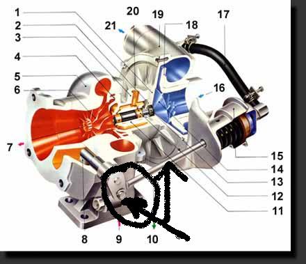

Legende
1 Verdichterrückwand 11 Lagergehäuseeinsatz
2 Axiallager 12 Hauptlager
3 Lagergehäuse 13 Kolbenringhalter mit Kolbenring
4 Hitzeschild 14 Kompressorrad
5 Turbogehäuse 15 Druckdose
6 Turbowelle 16 Lufteinlaß
7 Turbinenauslaß 17 Druckschlauch
8 Wastegate 18 Diffuser
9 Turbineneinlaß 19 Kompressorgehäuse
10 Öl-Auslaß 20 Öleinlaß
21 Luftauslaß
Hallo
Ich hatte bei meinen TD5 auch einmal so was. :evil:
Bei mir hat sich das Gestänge vom Wastegate (N.r:8) vom Turbo gelöst.
Er rauchte stark (Schwarz) und keine Leistung.
Ein loch oder eine gelöste Schlauchklemme eines Turboschlauches verursacht auch denn selben Effekt. In Schlimmsten Fall Turboschaden (aber dann sehr viel BLAUER RAUCH).Glaube ich aber weniger. :wink:
Joe
