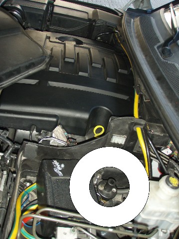

Beitragvon Stophei » Mo 14. Feb 2011, 19:49
Servus
Nimm am besten einen Batteriehauptschalter , wie er bei LKW´s verwendung findet - ca. 20 €
P4110208 Mittlere Webansicht.jpg (66.68 KiB) 10463-mal betrachtet
