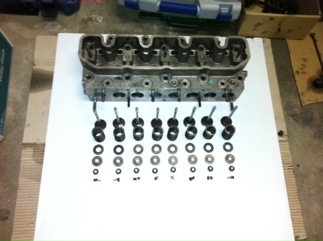

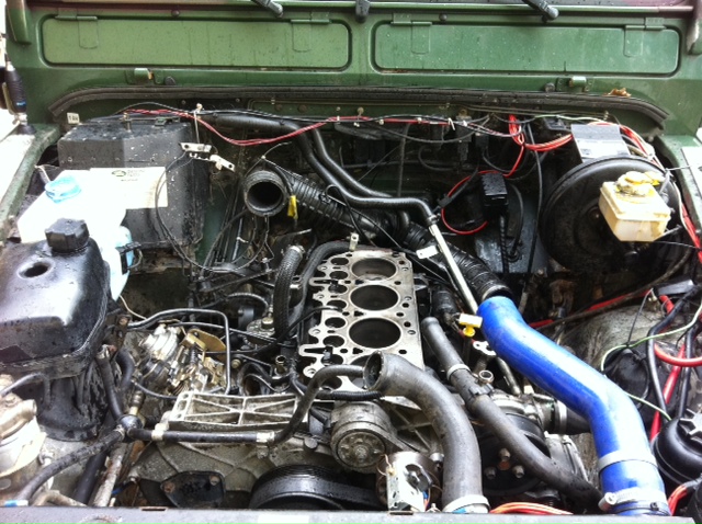

Nachdem mein großer Grüner eigenartige Sympthome an den Tag legte (Blauer Rauch und Leistungsverlust) hab ich als letzte Konsequenz mal den kopf runter geschraubt, da die Kopfdichtung eh schon den ganzen Motor außen mit Öl vollgesaut hat. Dabei kamen folgende Fehler zum Vorschein:
1.) Krümmer- und Ansaugdichtung hing eigentlich nur mehr in Fetzen da.
2.) Ventilsitze des 4ten Zylinders waren ziemlich zerschossen.
Zum Reinigen des Kopfes und der Ventile hab ich gaaaaanz schön lange gebraucht. Ich empfehle jeden die Abgasrückführung dicht zu machen, die Belege die da im Ansaugtrakt drin sind, können nicht gesund für den Motor sein.
Jetzt kommt der Kopf mal nach Steyr zum Service.
Zylinderkopf gereinigt und zerlegt

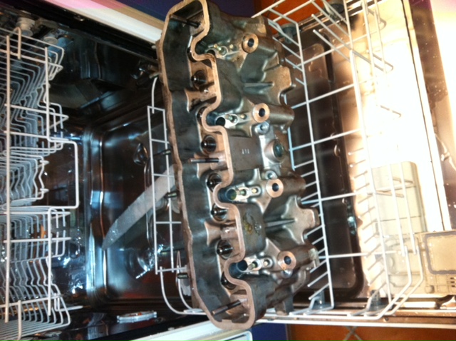

wo hast denso schön sauber gekriegt?
:shock: :lol: :roll:

@ Beda: Mann muss nur mal männlich Geschirr spülen.... :D

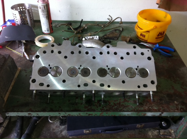

@ Disco: Wollte absichtlich keine Unternehmen nennen, falls ich nicht zufrieden bin, aber ja, der Kopf ist unterwegs zum Herrn Mayerhofer. Hat am Telefon einen äußerst kompetenten und freundlichen Eindruck hinterlassen.

Geschirrspülen... super!

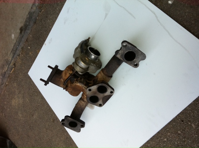

Und weils noch ein wenig dauert bis der überholte Kopf wieder kommt habe ich "vorsichtshalber" noch den Turbo ausgebaut. :wink:
Leider ging dabei das Flammrohr kaputt und ich musste mir bei einem Sponsor ein neues bestellen (leider habe ich vergessen zu erwähnen, dass ich einen KAT brauche :lol: )
Der Turbo wird jetzt noch nach Wien-Umgebung zum überholen geschickt.

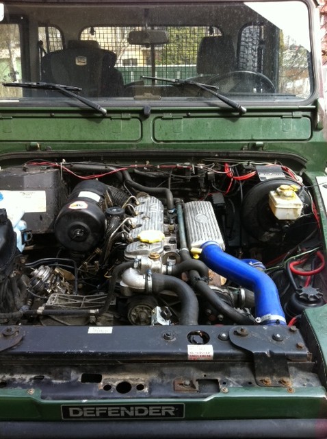

Beitragvon nussboeck » So 27. Mär 2011, 20:11
Sodala!
Heut hab ichs geschafft alle Teile wieder an den rechten Fleck zu schrauben. Es ist nicht mal etwas übrig geblieben. Uuuuuuuuuuuund er läuft. Der Motorenlauf ist angenehm rund. Wegen Leistung und Rauch werde ich euch demnächst informieren. Eine Probefahrt wäre Sonntags ohne Auspuff zwar technisch möglich gewesen, jedoch im Sinne der guten Nachbarschaft nicht zu empfehlen. Nachfolgend noch ein paar Fotos zum Vergleich.
Nun noch mein herzliches Dankeschön an folgende Personen:
--> Firma Mayerhofer in Steyr: Herzlichen Dank für das schnelle und professionelle Kopfservice für angemessenes Entgelt.
