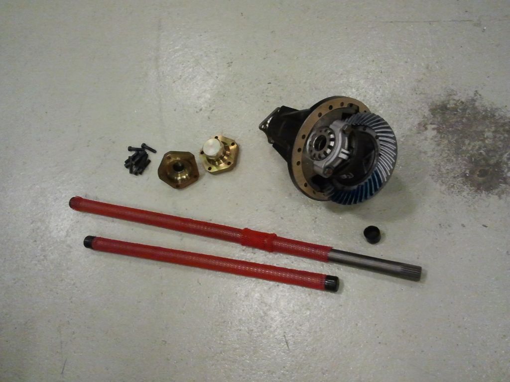

ich hatte beim 90er bei untertourigem beschleunigen und dahinrollen bei leichtem gasgeben ein permanentes surren, was sich nach schwingungen aus dem antriebsstrang anhörte. als wir in der werkstatt mal das geräusch lokalisieren wollten haben wir die hinterachse aufgebockt und ihn dann mal im 2. gang laufen lassen. wenn man dann mit dem ohr am hinteren deckel des diffs lauschte hörte man deutlich ein doch recht grausiges mahlgeräusch aus dem diff - alle anderen komponenten wurden ebenso "belauscht" - da war sonst nirgends ein aussergewöhnliches geräusch zu hören.
kurz drauf kam sowieso die entscheidung, für zukünftige unternehmungen ein sperrdiff einzubauen und nachdem ich nun die ganzen komponenten beisammen hatte stürzte ich mich heute auf diese aufgabe ... und nun leider die grausame ernüchterung: das geräusch wurde ekelhaft lauter! :shock:

ps: verbaute komponenten sind truetrac sperrdiff 24er verzahnung, verstärkte achsen (ich glaube von ashcroft?) und verstärkte flansche - und ja, frisches öl ist drin :wink:

ich gehe davon aus, dass es passt - hab das diff im gehäuse eingebaut und fertig eingestellt geliefert bekommen (siehe foto)

ja, lager sind auch neu ... alles inkl. jeglicher innereien wie am obigen foto zu sehen sind nagelneu, ausser das gehäuse an sich.
