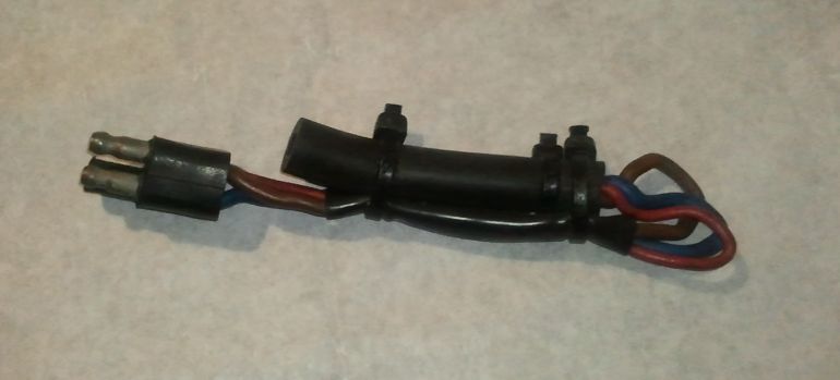

warum so kompliziert und versuchen, den schalter zu reparieren :?: :?:
mir ist der schalter auch schon mal abgeraucht - 2 x um genau zu sein (inzwischen ist übrigens ein relais eingebaut, was ich nur empfehlen kann)
ich hab mir beim ersten abgerauchten stecker im dunkeln direkt vor ort geholfen, indem ich den schalter ausgebaut, den schalter selber vom stecker abgezwickt (und anschließend weggeworfen), die kabel dem schalter entsprechend zusammengetüdelt und dann wieder eingesteckt habe - voila, mir ging wieder ein licht auf und ich konnte weiterfahren.
bis zu dem zeitpunkt, an dem der neue lichtschalter da war, bin ich so weitergefahren - man gewöhnt sich dran, dass man das licht "einsteckt" und nicht "einschaltet" :mrgreen:
charly
so schaut das teil übrigens aus - und liegt heute noch genauso wie in der nacht zusammengedreht im auto:
charly1978
