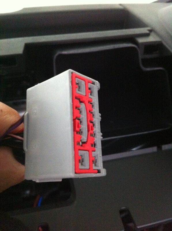

Nachdem ich bei meinen Defender (2012) vor etwa einem Jahr problemlos einen Radio plus Lautsprecher
verbaut habe wollte ich das bei meinem Vater wiederholen.
Gesagt getan alles zerlegt und dann die Überraschung!!!

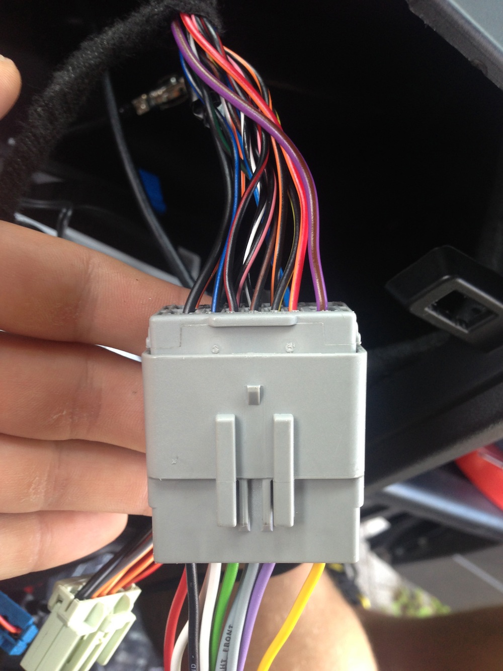

Statt den üblich verbauten Iso Steckern ein für mich undefinierbarer Grau Roter noch nicht einmal annähernd irgendwie vertrauter Stecker.
Nach kurzer Recherche stellte sich heraus das Land Rover seit 2013 keine Iso Stecker mehr verbaut
Statt dessen benötigt man einen Übergansstecker vom FORDFiesta ab 2008
Falls sich jemand jetzt denkt das man da einfach zum nächsten FORDHändler rollt und so etwas ordert dann liegt derjenige gnadenlos falsch :oops: :oops:
FordHändler= nicht erhältlich
Land Rover = die wussten gar nicht das da ein neuer Stecker verbaut wurde
ATU Forstinger ebenfalls NEIN LEIDER
also ab zum Conrad ( Conrad.at )
problemlos wurde mein angeforderter Übergangsstecker bestellt
3 Tage und 32 Euro später hielt ich ihn in meiner Hand

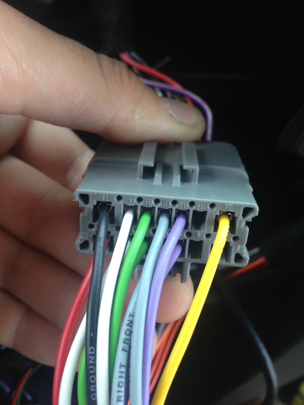

Nachdem ich alles zusammengesteckt, verkabelt, und getestet habe kam der wie soll es auch anders sein RÜCKSCHLAG!!!
Kein Dauerplus
Multimeter raus und losmessen
Es stellte sich heraus das Plus (Rot) und Dauerplus (Gelb am Kabel mit Memory beschriftet) vertauscht waren
Einfach das rote Innenleben des Steckers auslösen und mit etwas Gefühl und einem kleinem Flachen Schraubenzieher die Kontakte herausziehen
An diesem Bild hoffentlich gut zu sehen
Naja und das war dann schon der ganze Zauber!!
Ich hoffe ich kann irgendjemand mit meienem kurzen Bericht helfen :mrgreen:
