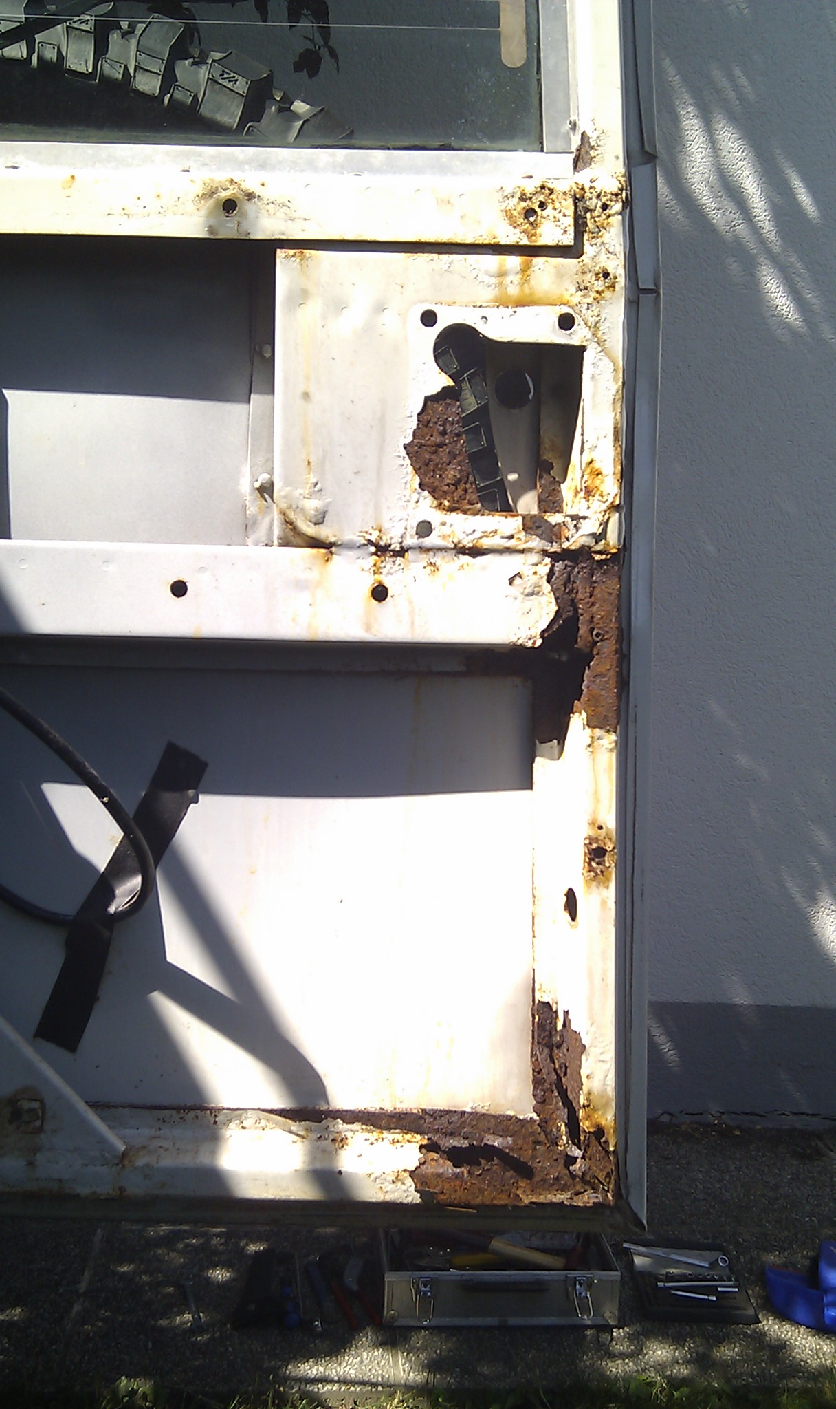

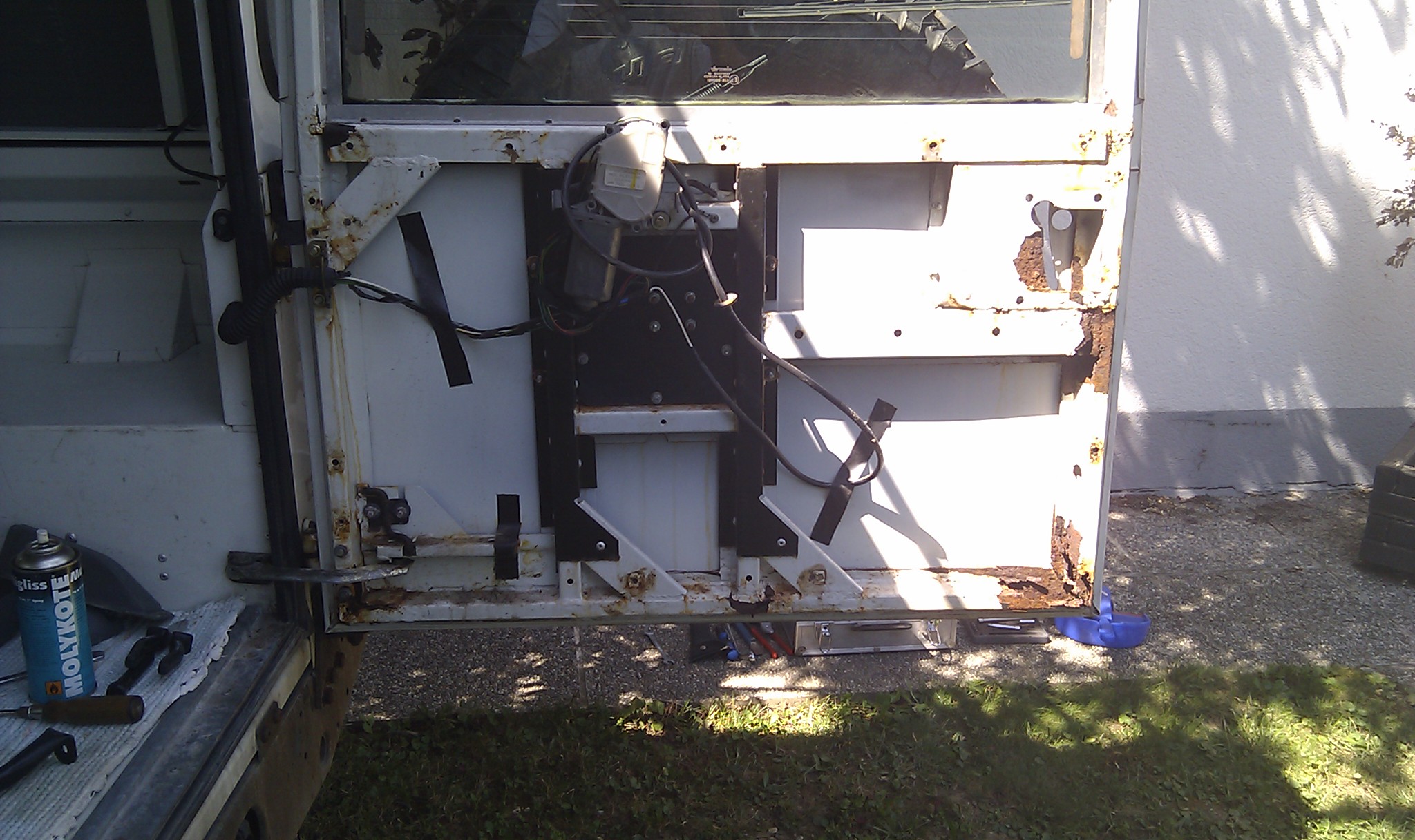

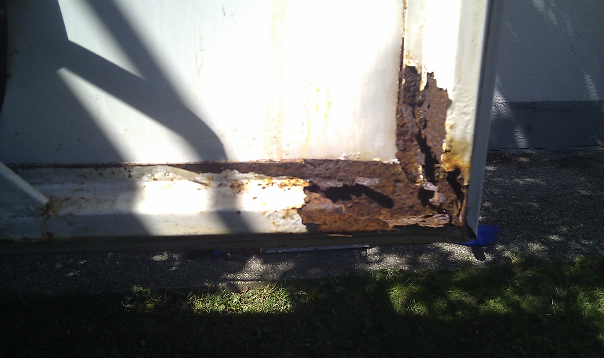

Hallo Leute, ich hab letztens mal die Verkleidung meiner Hecktür abgebaut und wie befürchtet schaut der Rahmen darunter schon ziemlich vom Rost zerfressen aus. Läßt sich sowas noch ausschweißen - Hallo Joe :wink: - oder sollt ich mich da schon wegen einer neuen Tür umschaun?

Aber in Deinem Fall würde ich mich um eine gute Gebrauchte oder gar eine Neue zulegen .
Hab meine zweite Tür auch gerade in Arbeit , aber der große Rost ist nicht auf der Seite , sondern auf der anderen Seite , wo´s Alu drüber ist .
Vielleicht findest Du ja hier etwas :
http://www.landyclassic.at/
http://www.landrover-secondhand.de/
LG Stophei

Beitragvon Leo88 » Mo 26. Aug 2013, 20:10
Hallo Stophei!
Danke für den Tip, dann werd ich mich mal umschaun, ob ich irgendwo eine herkrieg.
Und werd trotzdem versuchen, die Alu-Haut mal vom Rahmen zu lösen und den dann einem Schweiß-Profi vorlegen. Vielleicht läßt sich ja noch was draus machen.
Solang schraub ich mal die Tür von der Serie rein, die steht bei mir eh nur rum :)

Re: Rostigen Türrahmen der Hecktür reparieren
Beitragvon joe lr110 » Mi 28. Aug 2013, 18:25
Die schaut ja noch besser aus als meine :lol: :lol:
Viel Arbeit zum Schweißen :shock:

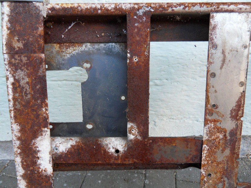

Beitragvon Leo88 » Mo 2. Sep 2013, 09:59
So, die Serien-Tür ist drinnen. Hat erstaunlich gut gepasst. Hab natürlich auch das Türschloß umbauen müssen weil der Verriegelungs-Mechanismus ein anderer ist.
Die Alu-Haut ist von der rostigen Defender-Tür auch schon herunten, jetzt werd ich mal schaun, ob ich aus dem bisserl Eisen das noch da ist wieder einen Türrahmen basteln kann :)
Beitragvon Wild Harry » Mo 2. Sep 2013, 10:44
Hast schon geschaut was die in England kosten?
Mein Sohn der Alex hat auch die Türen ausgeschweißt, aber speziellt bei der Hecktür macht es er nicht mehr.
Beitragvon Leo88 » Mi 4. Sep 2013, 09:29
Hab mir jetzt die ganze Tür ohne Scheibe in England bestellt.
Bei dem Preis zahlt sich selber herumbasteln wirklich nicht aus.
Mit ordentlich Hohlraum-Versiegelung sollte dann hoffentlich viele Jahre Ruhe sein mit Rost :)
