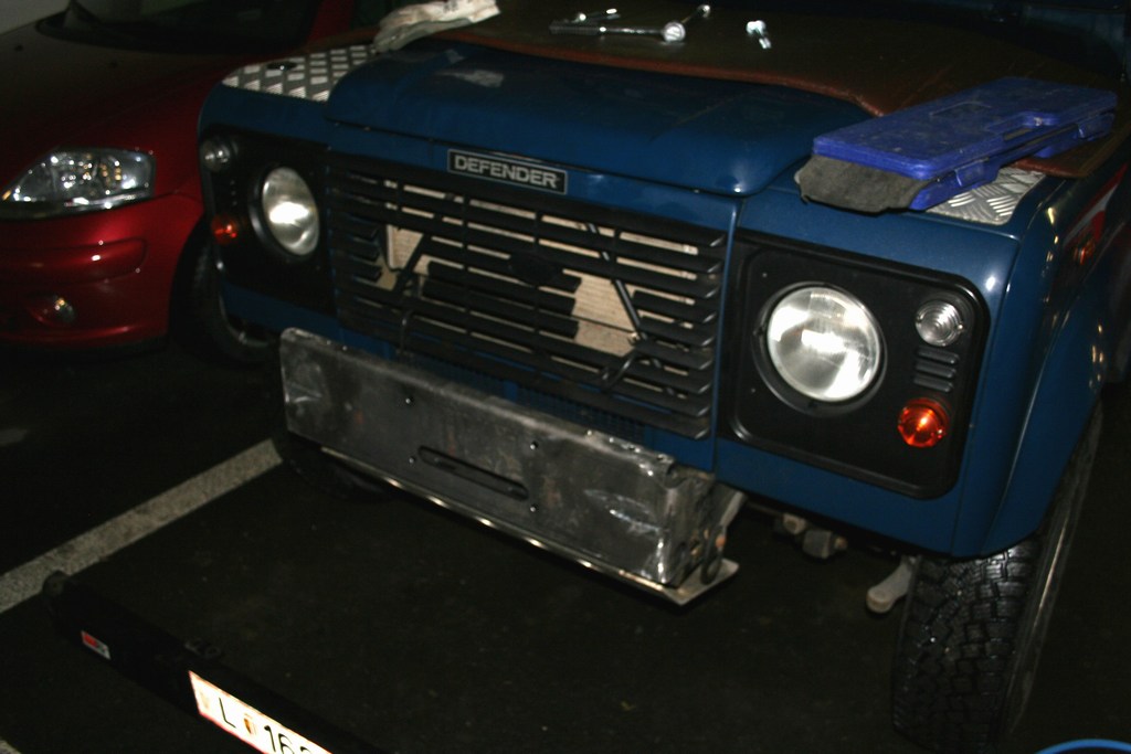

sorry, die orig. stosstange kannst nur zu optischen zwecken verwenden, ausser sie ist innen ausgesteift!
meine idee war, die stosstange ca. 10cm h?her und weiter vorne zu montieren, sodass darunter (hinter dem unterfahrschutz) die winde auf eigener anbauplatte sitzt.

Wie beda bereits geschrieben hat, er hat bereits eine Anbauplatte geplant und fertigen lassen, kostet rd. 70,- Euro, wird unter die Originalsto?stange gesteckt und ist bereits bei Defendern verbaut und eingetragen, noch Fragen?

70eur kost die universal-anbauplatte (die i nu liegen hab), die mit gef?hl angepasst werden k?nnte - wo nat?rlich wieder die Michl?sche stosstangenerh?hung eingesetzt werden k?nnte...

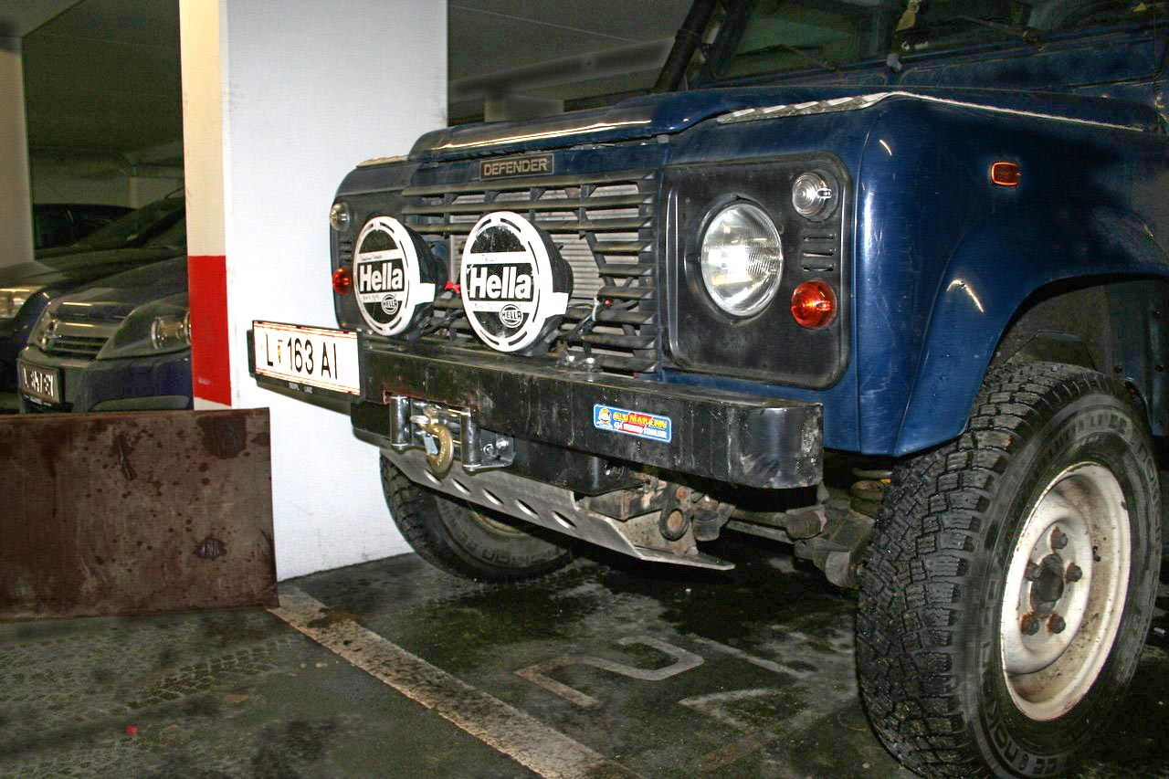

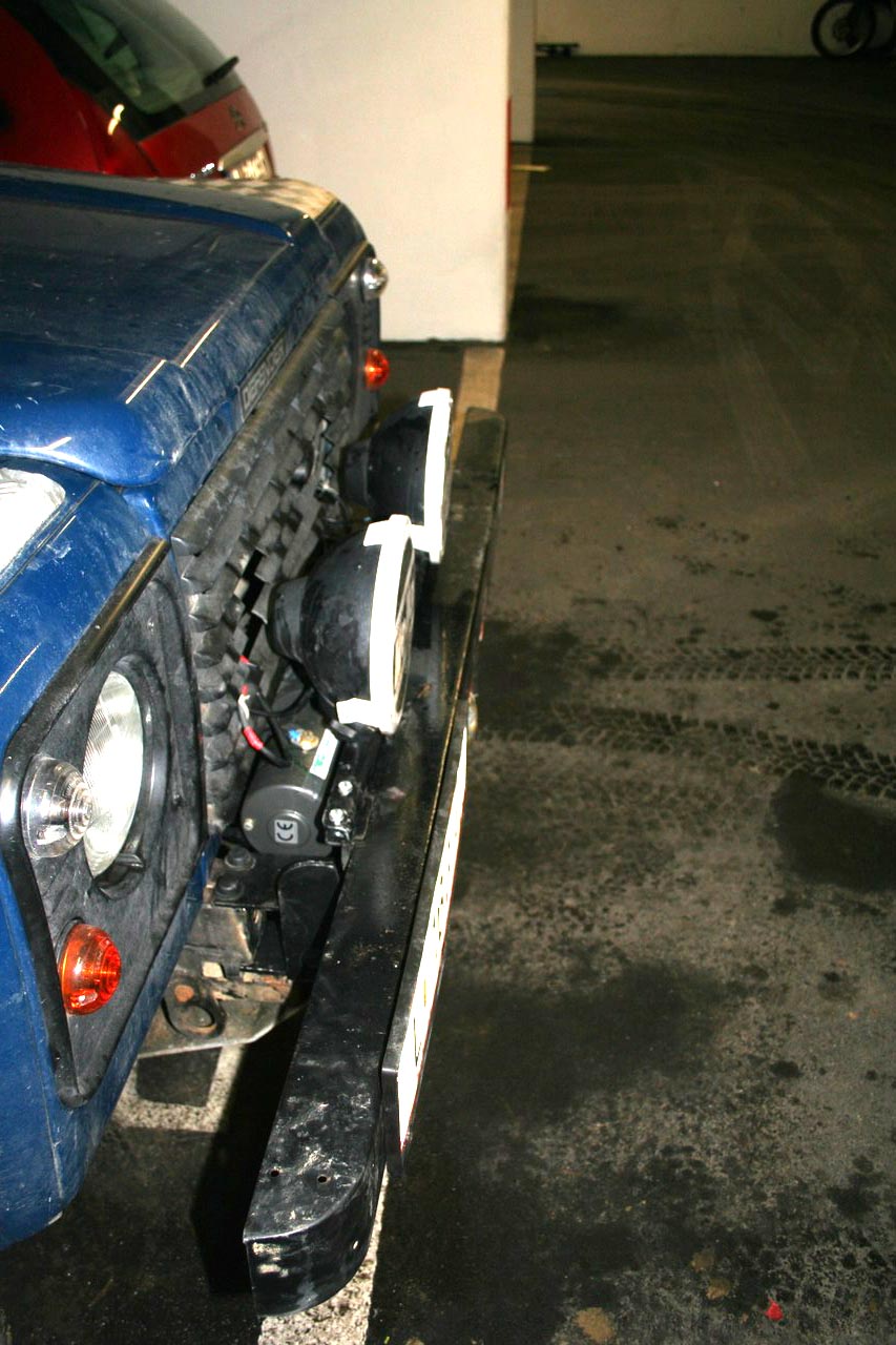

hast leider was falsch verstanden. niki hat die windenaufnahme - und auf der wiederum ist die stosstange (erh?ht und weiter vorn) montiert
Mi 14. Feb 2007, 08:55
hab die pics vom niki gefunden...
Mi 14. Feb 2007, 09:21
na dann brauch ich mich nicht mehr bem?hen die Fotos zu finden ...
Die Eintragung war gar kein Problem, Hauptsache die Orginalst?stange oben und das Windenfenster abgedeckt war ...
lg niki

Genau so ein Anbauteil wie auf dem blauen Landy suche ich schon seit längerem :shock: ! Wisst ihr jemanden, der mir so etwas herstellen kann? Welche Winde ist denn da montiert?
I würd mich sehr freuen, wenn ihr mir weiterhelfen könnt.
Lg aus Kindberg und einen schönen Tag, TOM
Do 5. Jun 2008, 08:53
Hi Tom!
Die Dinger haben Niki und Ich entworfen, lasern lassen,....
einen Unterteil hab ich noch, allerdings steckt da noch eine Menge Arbeit drin, weil er umgeschweißt werden muss...
Die Seilwinde is ein China-Produkt (ebay)
