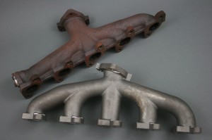

Nach dem ja derzeit alle ganz wild auf die Ermittlung der Abgastemperatur sind habe ich mich auch dazu entschlossen und dieses Instrument bestellt.
Das Thermoelement wird an diesem Krümmer von Allisport den nicht rostigen angebracht,
hierzu würde ich um eventuelle Tips zur Anbringung der Sonde ersuchen.

Hmmm...mir habens mal erklärt, dass man die Sonde zwischen ersten und zweiten Zylinder anbringen soll... so hab ichs gemacht und bekomme auch was angezeigt. :wink:
Ich glaube das wichtigste ist, dass man auf eine gute Reinigung nach der Bohrung/Schweissung achtet, damit nix in den Turbo kommt.

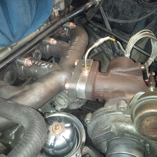

So ich habe nun mit Hilfe des Schlüsselmeisters folgendes Zwischenstück anfertigen lassen, ohne Sonde wohlgemerkt ( es gibt noch Restbestände zu erwerben :D)
Und auf den neuen Krümmer von Allisport gesetzt.
hierzu sind längere Stehbolzen erforderlich ; exakt passen die vom Krümmer des VW Bus T5.
Alles zusammengeschraubt.
Die Ölleitung zum Turbo muss noch verlängert werden. 1,5-2 cm.
Fahrtest steht noch aus.

Der Sensor steckt ganz schön tief, bei mir steckt er nur 3-4 mm im abgasstrōmkanal.
Und welche Messungen macht es??
Bei mir unter volllast 790 Grad. Hab aber ein bessere krūmmer jetzt von Nakatakenga, der erste krūmmer hat die 1150 Grad abgastemperatur nicht ausgehalten (stehbolzen abgerissen und krūmmer verbogen) jetzt hab ich ein milderes Tuning.
