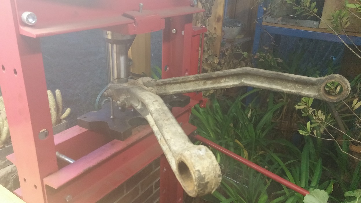

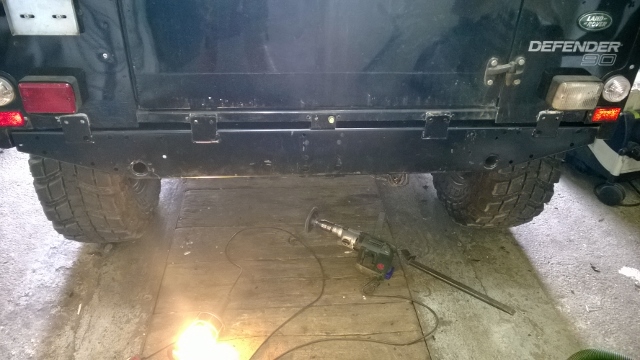

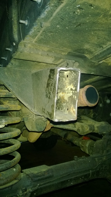

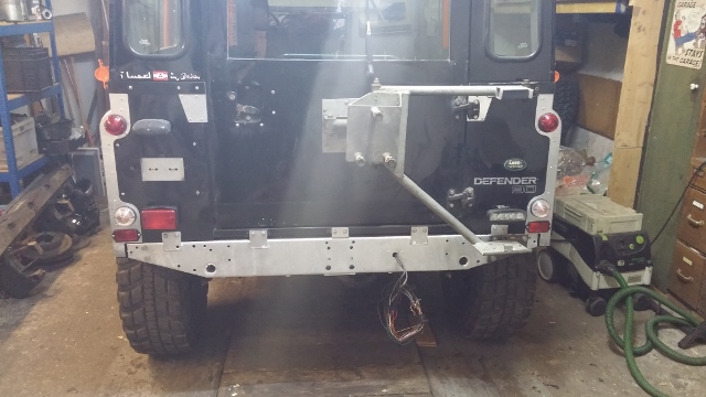

Hallo Leute!
Da bei mir die Hecktraverse schon ziemlich am Ende ist hab ich beschlossen eine neue zu verbauen!
Ich hab die mit den extensions genommen.
Wollt mal ein paar fotos vom Umbau hochladen da ich selbst im Internet nicht recht viel gefunden habe.
Hab bis jetzt mal die alte herunter geschnitten und die neue angepasst, diese kommt jetzt zum Feuerverzinken und wird erst dann rauf geschweisst. Wenn schon alles zerlegt is dann bessere ich den Lack hinten auch gleich mal aus.
Werde, sobald ich sie wieder hab weiter berichten.
Lg Victor

Beitragvon beda » Do 26. Mär 2015, 07:54

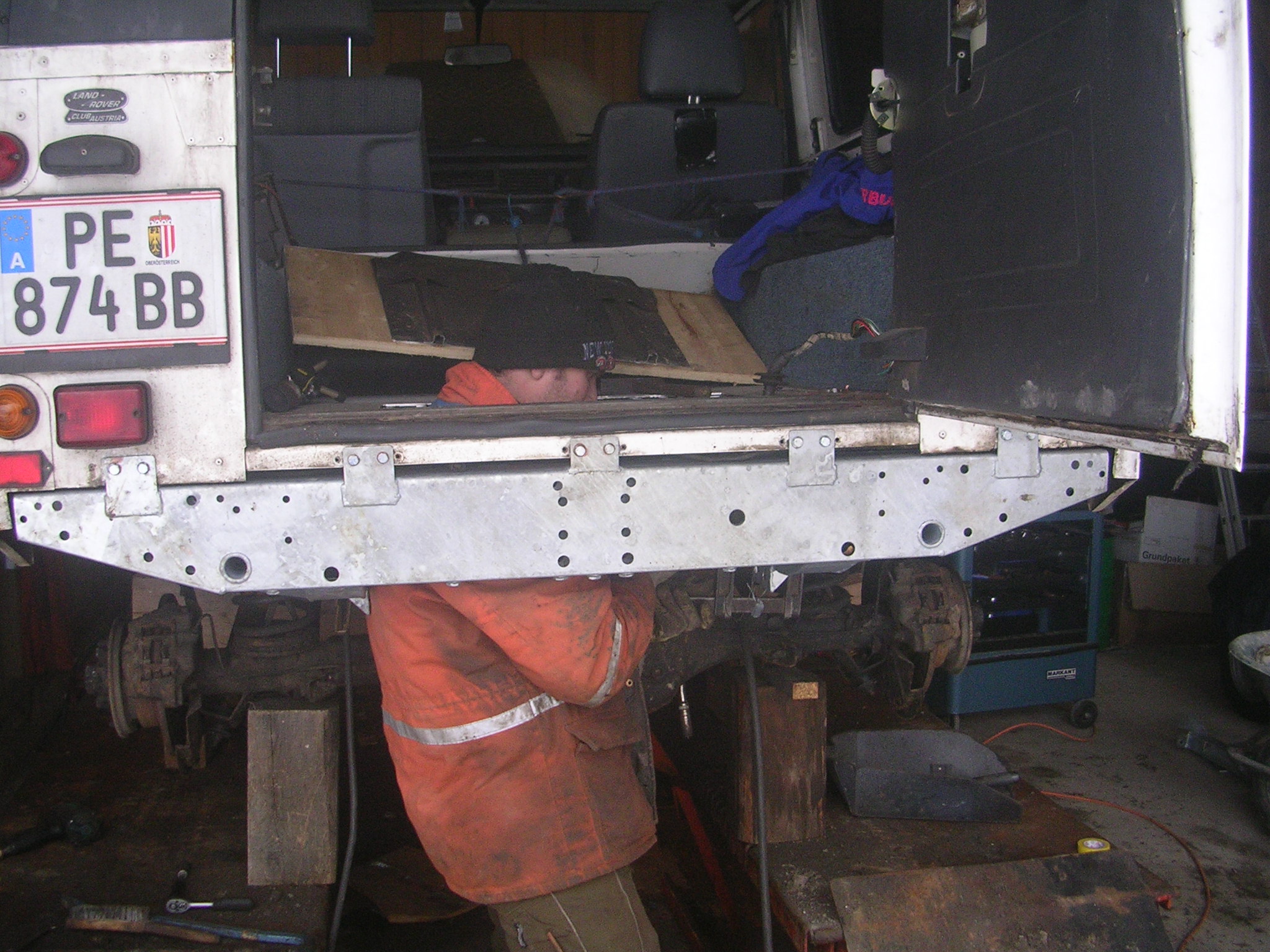

Der Kofferraumausschnitt hilft beim schweissen!!!
Re: Defender 90 Hecktraverse
Beitragvon beda » Do 26. Mär 2015, 07:57
und natürlich gut wenn man Freunde hat, die auch beim Schweissen helfen ;-)

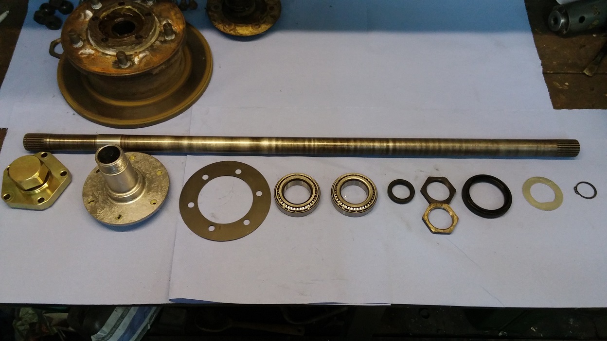

Hab während der Wartezeit mal die komplette Hinterachse überholt.
Dabei hab ich Steckachsen, Mitnehmer, Achsstummel, Simmeringe, Lager, Gelenk und bushes getauscht.

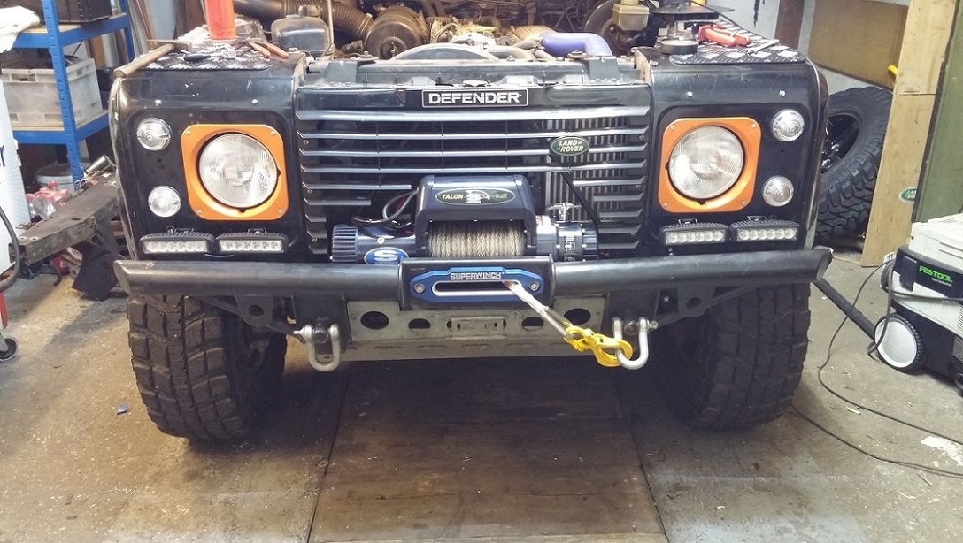

Um das leidige Thema mit der billig Seilwinde endlich loszuwerden, hab ich mir auch gleich eine neue Superwinch Talon gekauft. Daraus soll keine Diskussion entstehn ob billig Seilwinden jetzt gut oder schlecht sind, ich hab mich einfach zu oft geärgert mit dem Teil.

Beitragvon viwert » Di 7. Apr 2015, 12:43
Hecktraverse ist fertig angeschweist und wird jetzt noch rostschutz versiegelt.
Hat sogar nach dem verzinken noch gepasst und war eigentlich eine völlig problemslose reparatur.
Vielen dank an den herrn schlüsselmeister fürs rauf bruzzeln und dämpfe einatmen.
Lg victor
