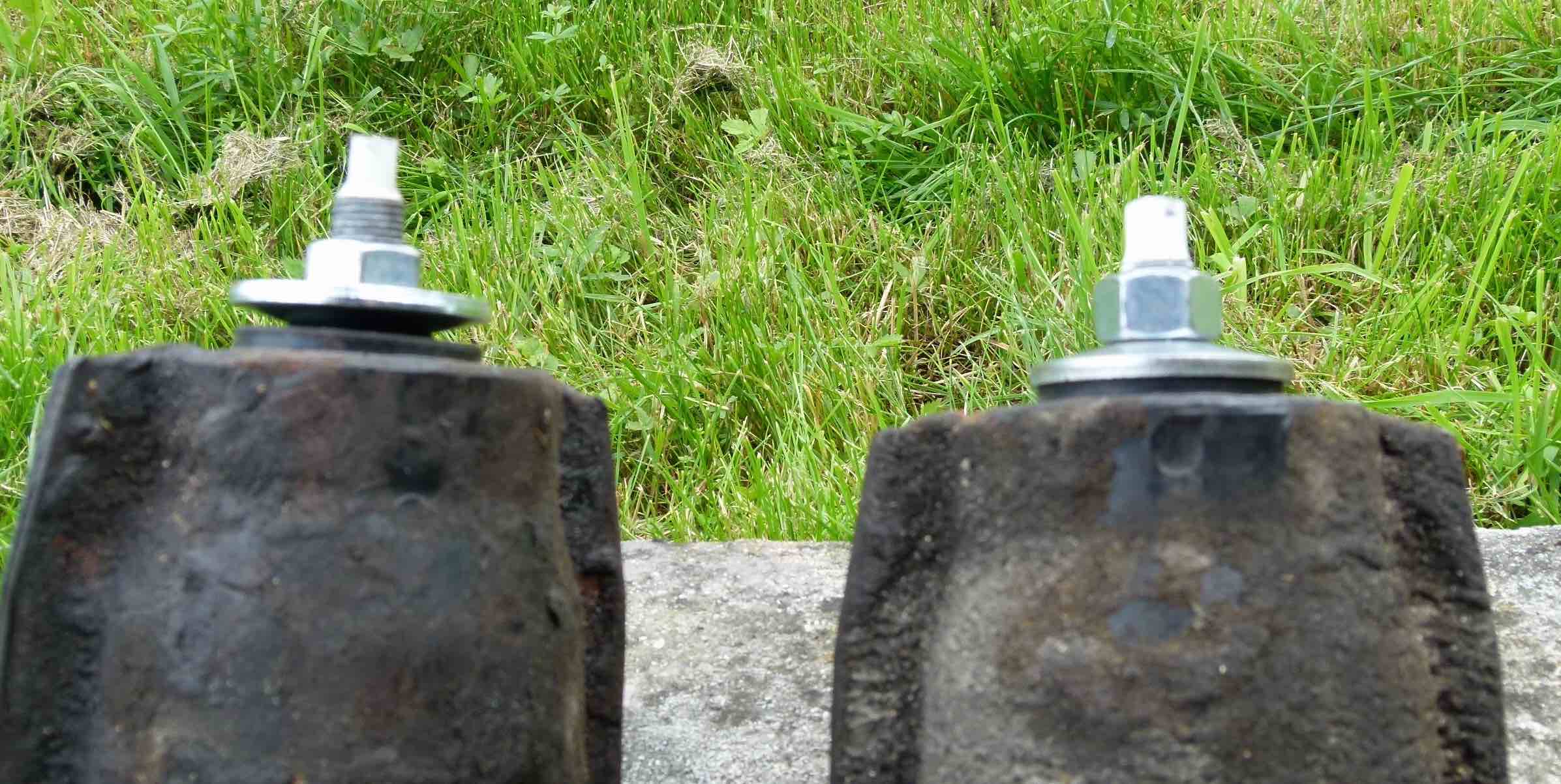

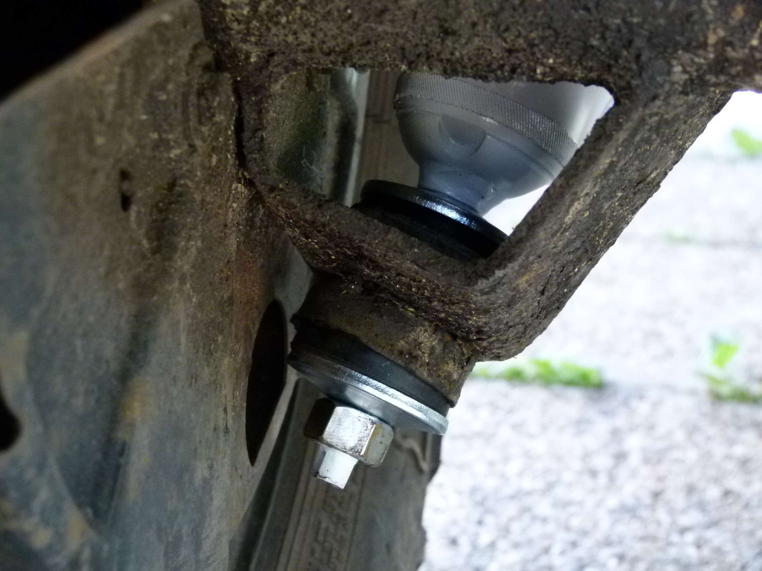

Bitte um Hilfe bei Dampfermontage!
Die Procomp haben andere Scheiben dabei als die Originalteile. Gehören die Dinger mit der Wölbung zum Gummi hin montiert (Foto), sodass sie aussen anliegen, oder umgekehrt?
Hab keine Beschreibung mitbekommen, nix im Netz gefunden. Ich frag mich natürlich für sämtliche Befestigungen (hinten unten, Vorne oben und unten)
Und zweitens, wie stark muss man die Muttern anziehen? Sollen die Gummis nur am Platz gehalten werden, oder zusätzlich zusammengepresst werden?
Angezogen hab ich sie korrekt bei nicht gehobenem Fahrzeug.
Vielen Dank!

Die Wölbung zum Gummi hin Passt
Drehmoment kann ich dir nicht sagen, so das denn Gummi leicht drückt (schaut eh nicht so schlecht am Bild aus)
