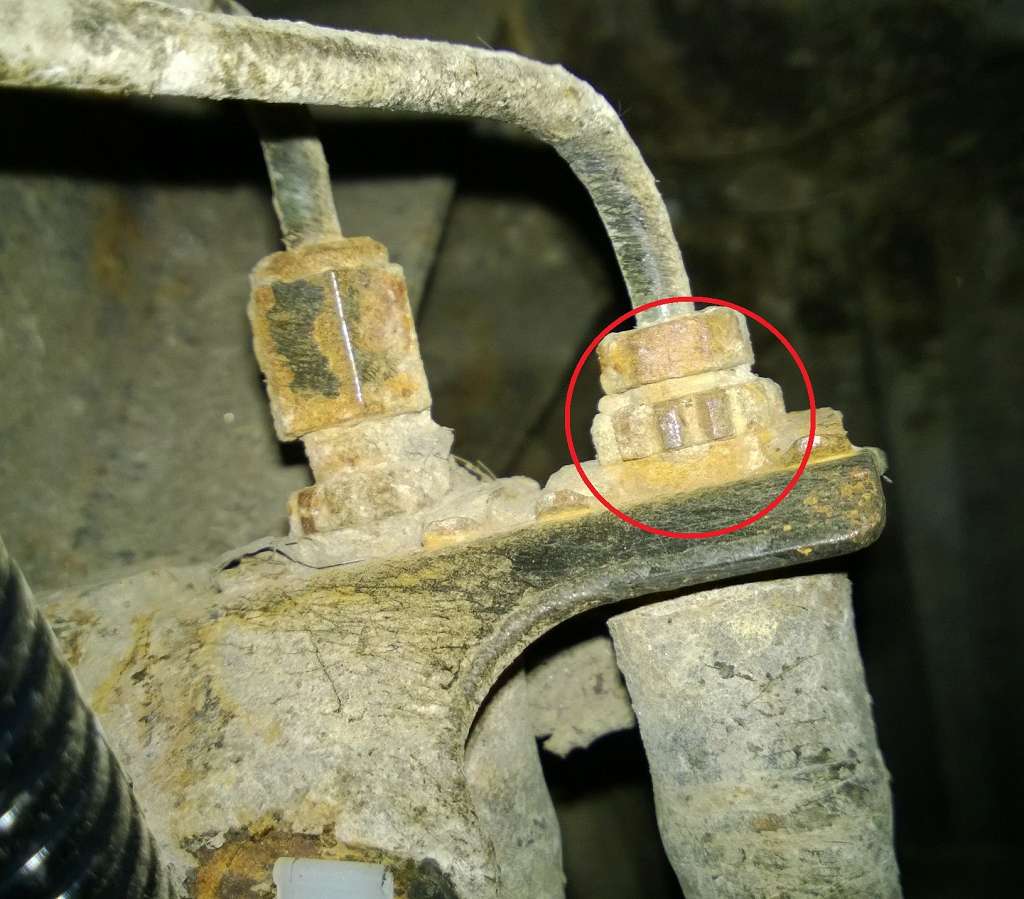

bremsleitungen anschlüsse hinten
k-hoses rear2.jpg (89.38 KiB) 10771-mal betrachtet
Hat von euch jemand die hinteren Stahlflexleitungen mit ABS von Goodridge verbaut?
Bei mir ist nämlich das Problem das ich 2 gleiche Leitungen für hinten in dem Satz habe, und das sind beide männliche Anschlüsse!
Im Bild der derzeitige Anschluss: die neuen Leitungen kämen von unten rein; links die Leitung passt auf das Männchen aber rechts bräuchte in das Weibchen um die Leitung anzuschließen.
Jetzt meine Frage: gibt's da ein Zwischenstück das evtl. bei mir im Satz fehlt oder ist allg. eine falsche Leitung im Satz?
die Nr. von Goodridge ist SLR0108-4P+2
Wer hat eine Lösung?
Lg Oliver

Servus Oliver
Da gibt es Schraubverbindungen beim Birner oder im Autozubehör , dass dürfte dann kein Prolem werden .
Siehe hier : http://www.ebay.de/itm/5-Adapter-Verlan ... 1059554133
LG Stophei

Danke Stophei, werd mal so einen Adapter auftreiben. Die Engländer lassen leider auch mit Antwort auf sich warten!
Oliver
