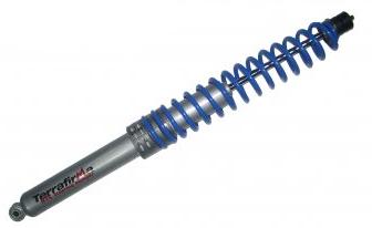

wenns ein Gasdruckdämpfer ist dann ist es normal das er in eine Richtung drückt....geht ned anders.
Entweder einen Öldruckdämpfer rein, oder einen Return-to-centre-Dämpfer, ich hab den von Terrafirma verbaut und bin recht zufrieden damit.
