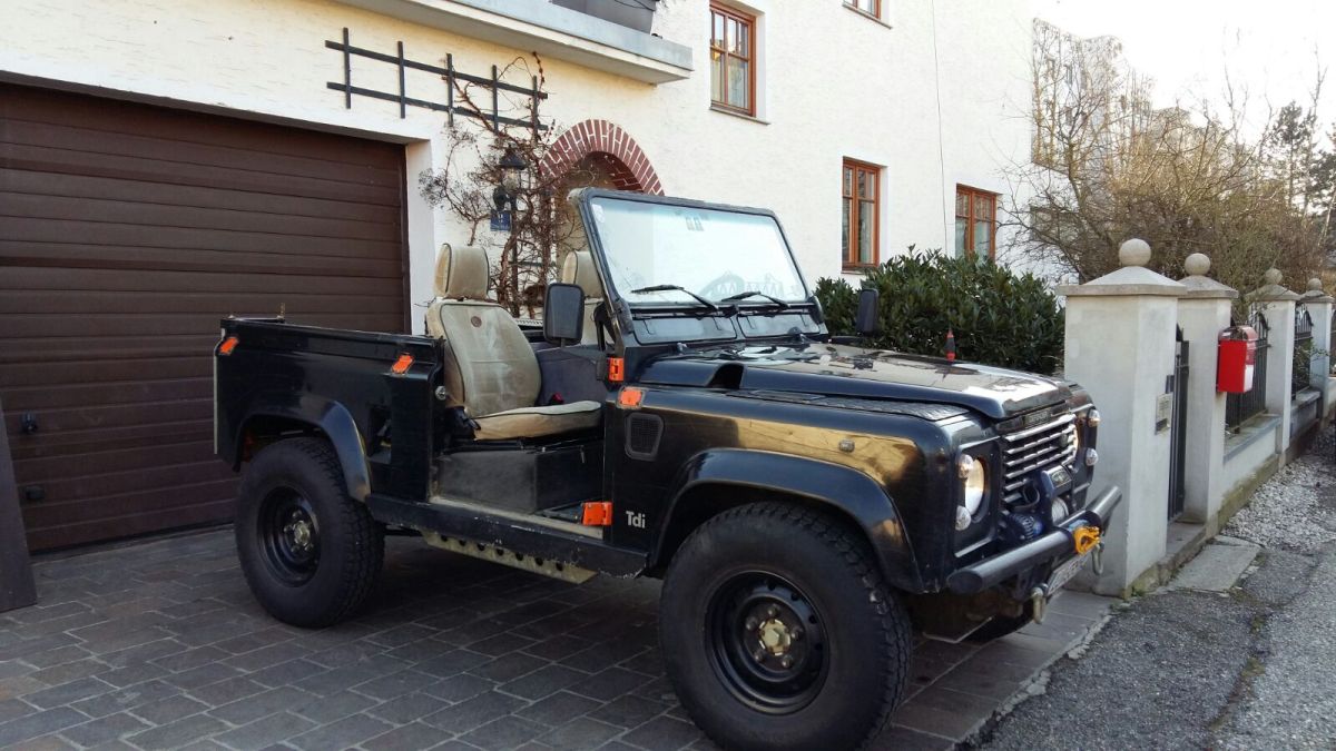

Re: Defender Türen Restaurieren
Beitragvon viwert » Do 24. Mär 2016, 10:43
tür 1.jpeg (227.53 KiB) 13583-mal betrachtet

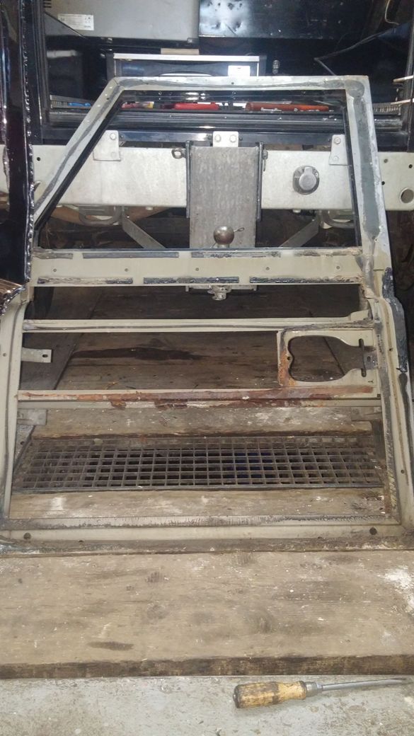

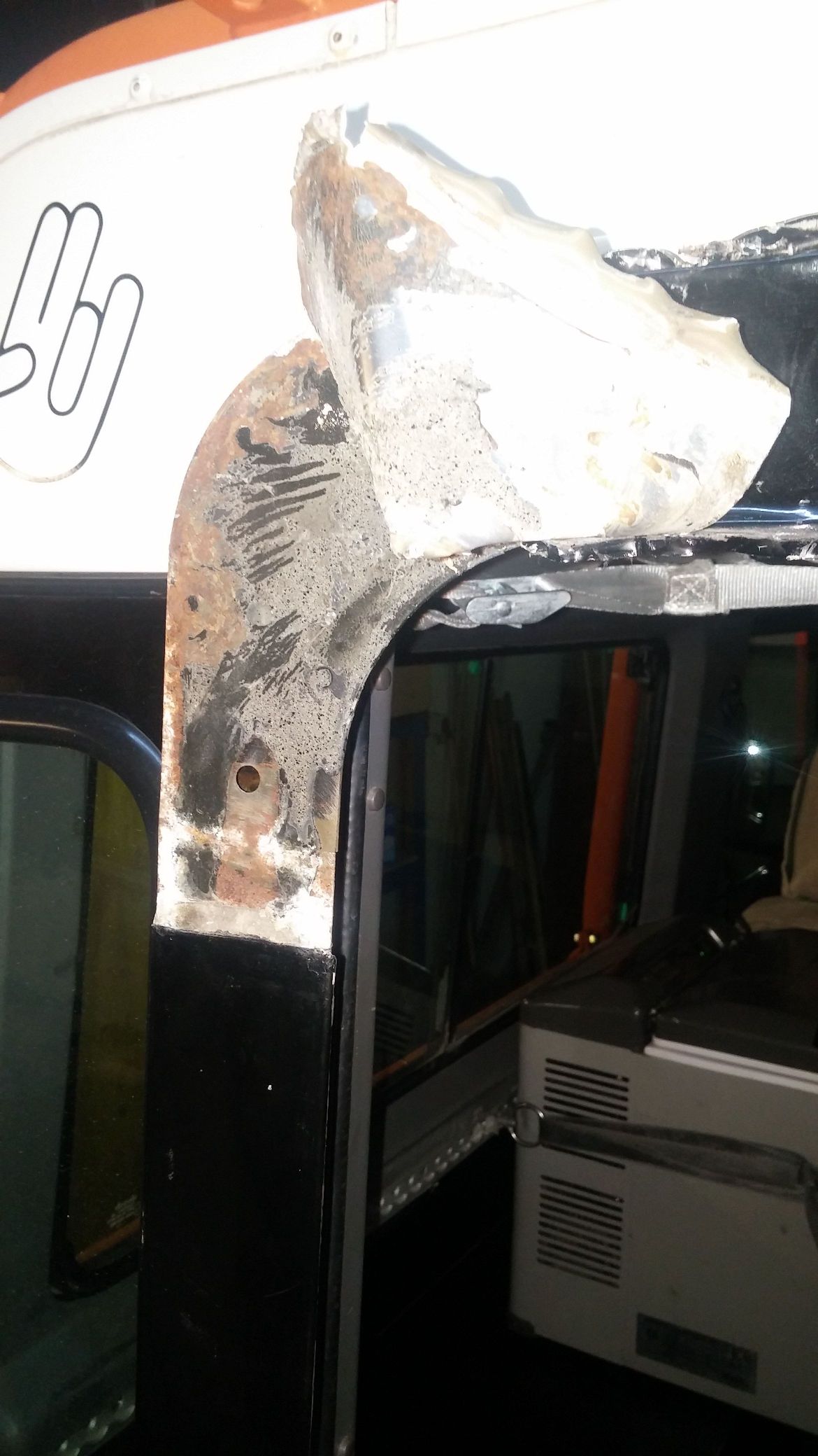

Beitragvon viwert » Do 24. Mär 2016, 10:50
defender zerlegt.jpg (140.99 KiB) 13582-mal betrachtet
tür 2.jpeg (115.93 KiB) 13582-mal betrachtet

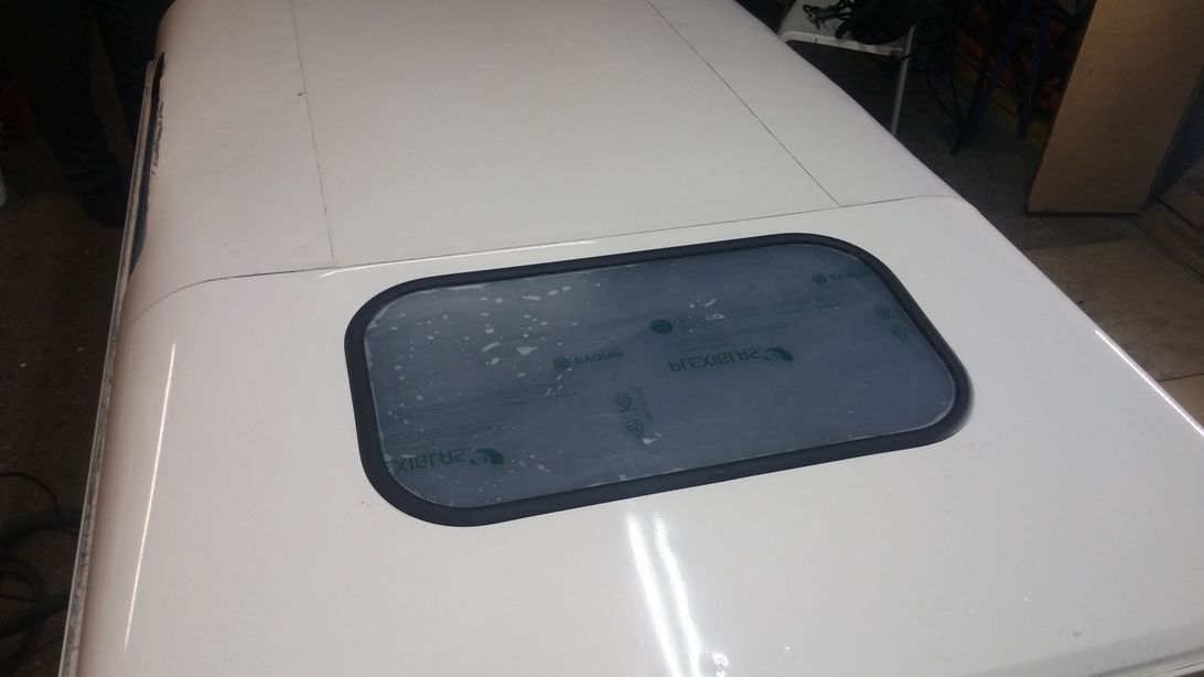

Beitragvon viwert » Do 24. Mär 2016, 10:56
verzinkte tür.jpeg (118.74 KiB) 13581-mal betrachtet
plexis eite.jpeg (107.52 KiB) 13581-mal betrachtet

Beitragvon Sepp84 » Do 24. Mär 2016, 13:03
Serwas Victor,
i wuad ma de Türn firn Winta aufhebn und sonst nur mehr a Kettn vorhenga stoat de Türn. Des schaut cool aus!.
I bin scho so gfahrn is cool. woanst schnö fahrn wüsst dan dugst die hinta de Windschutzscheibn und an da Kreizung schaust üba de Windschutzscheibn auf de Ampl.
lg Herwig
