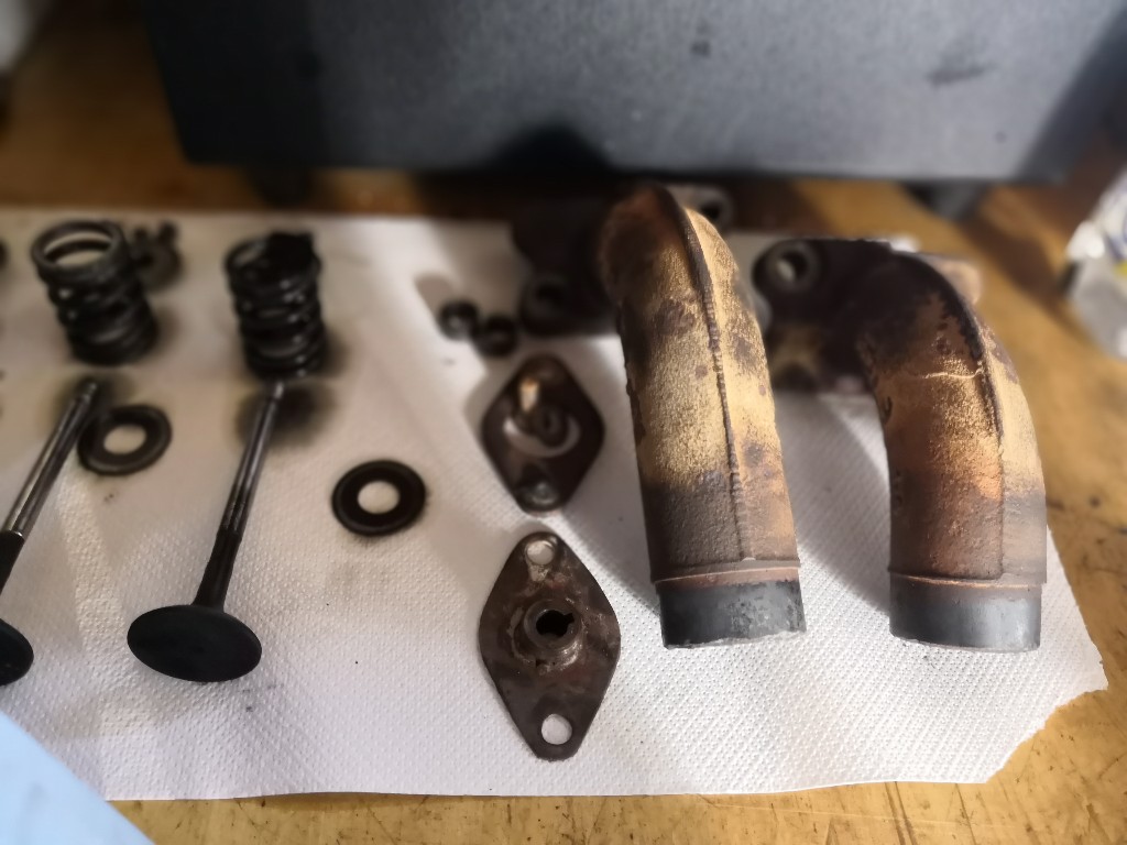

Re: Kopfdichtung 300 Tdi
Beitragvon viwert » Mi 2. Mai 2018, 09:17
Korrosion beim kühlkanal, hier rinnte das wasser ins öl

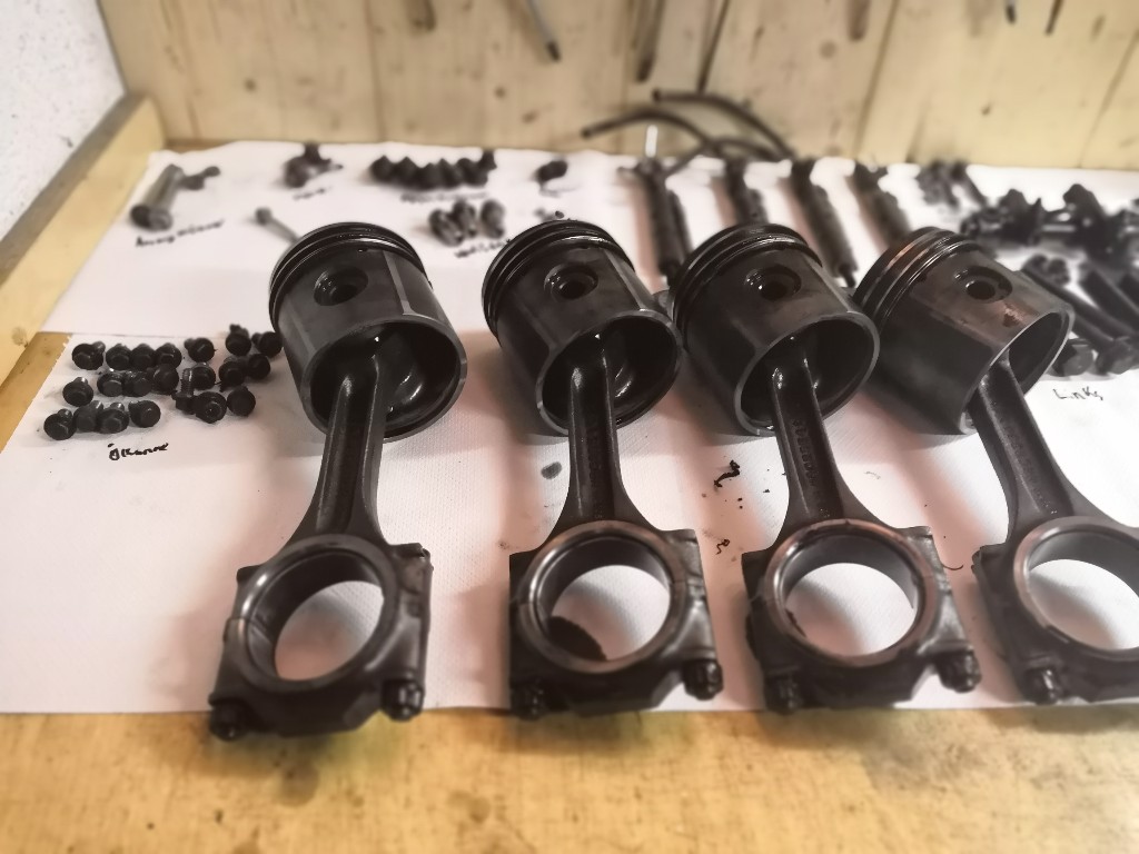

Beitragvon viwert » Mi 2. Mai 2018, 09:19
Kolbenringe und pleuellager wurden im zuge dessen auch gleich erneuert
viwert
Beiträge: 113
Bilder: 0
Wohnort: Asten
Beitragvon viwert » Mi 2. Mai 2018, 09:21
Der kreuzschliff schaut nach 275tkm aus wie neu, hier war kein handlungsbedarf nötig

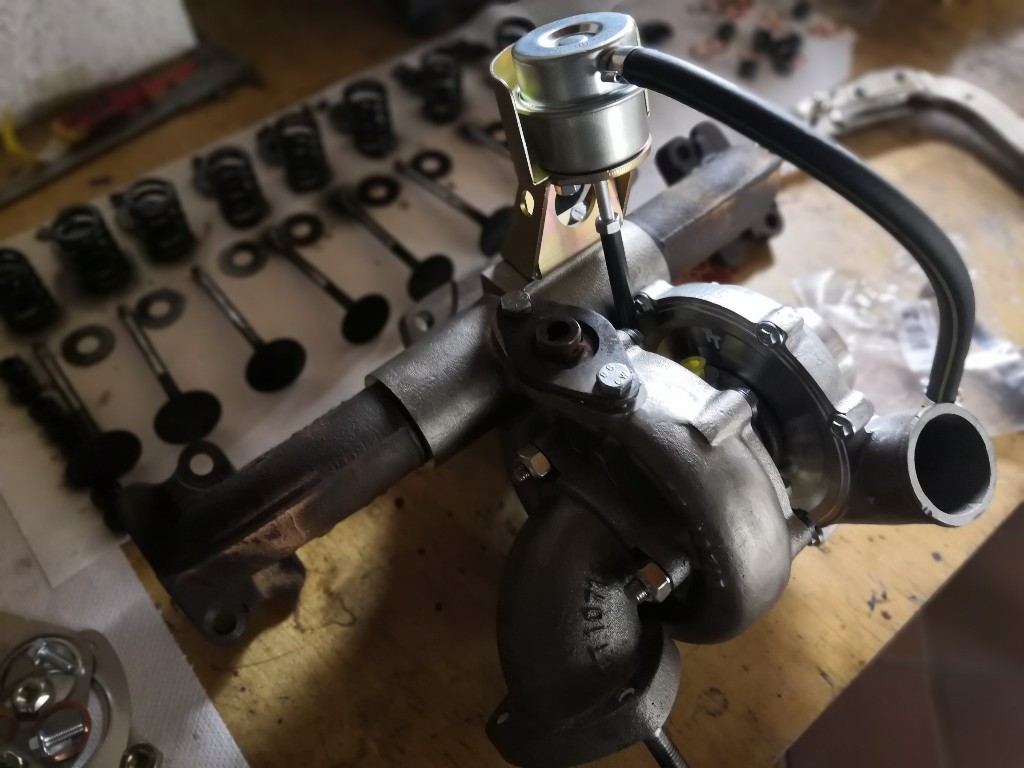

Der vtg lader von allisport wartet bereits auf seinen einsatz
viwert
Beiträge: 113
Bilder: 0
Wohnort: Asten
Beitragvon viwert » Mi 2. Mai 2018, 09:23
Hierfür müssen die äusseren teile des original laders verwendet werden, lassen sich aber mit rostlöser und geduld, mühelos entfernen

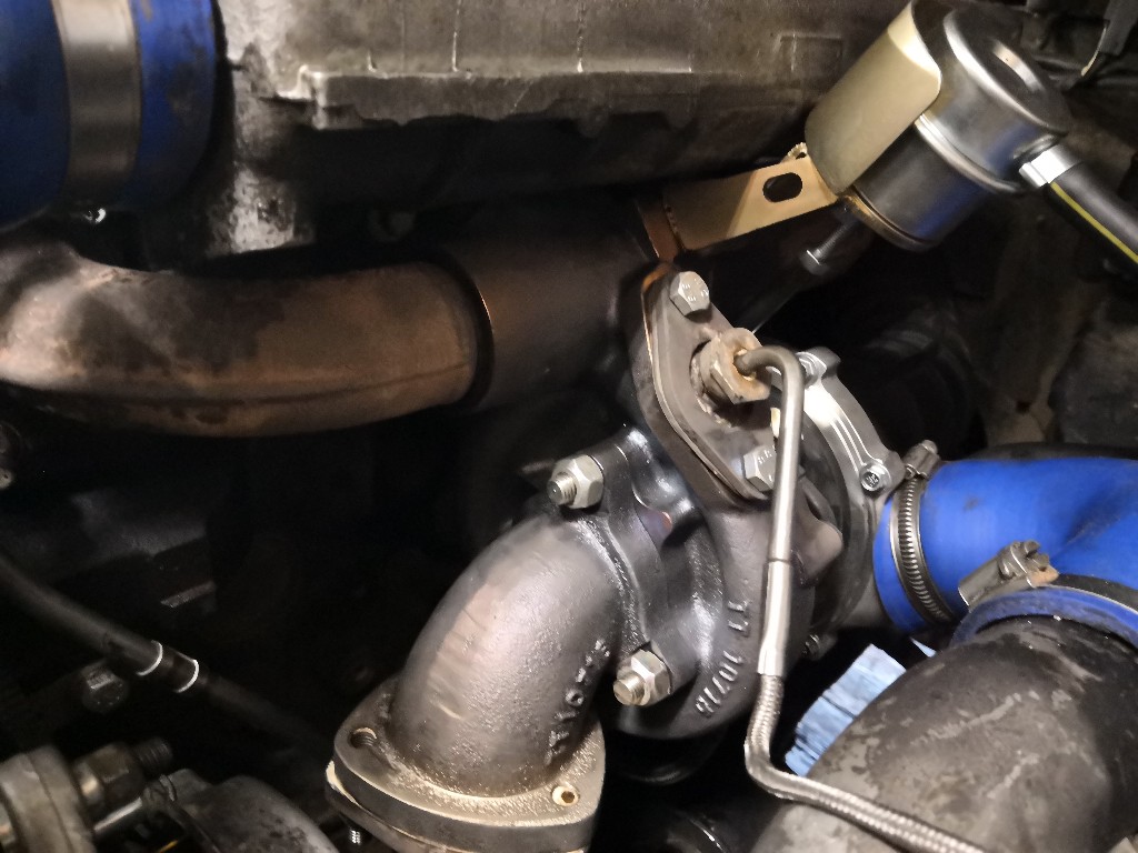

Beitragvon viwert » Mi 2. Mai 2018, 09:24
Fertig eingebaut sieht das dann so aus
viwert
Beiträge: 113
Bilder: 0
Wohnort: Asten
Beitragvon viwert » Mi 2. Mai 2018, 09:25
Im großen und ganzen eine relativ problemlose Reparatur die auch in verbindung mit dem turbo richtig leistung bringt.
